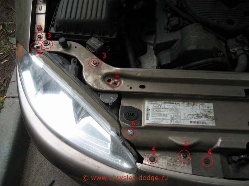

Начали! Вооружаемся пивом, чемоданом инструментов и поехали!

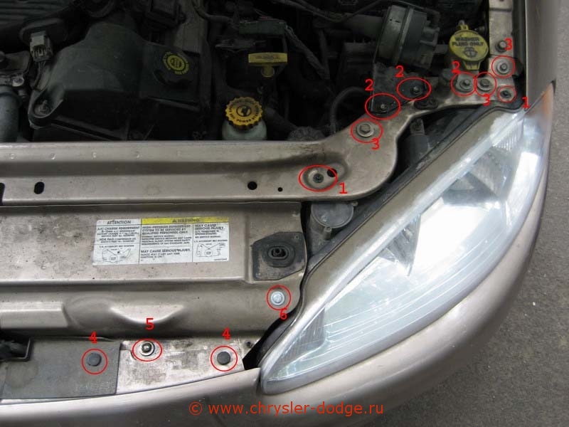

1. Откручиваем болты фар (№1 это 4 болта на 7) и вынимаем фары полностью.
2. Откручиваем навесное оборудование (№2 в моей комплектации это 3 болта на 10)
3. Откручиваем несущие болты (№3 6 болтов на 13)
4. Выковыриваем 4 пистона (№4)
5. Выкручиваем 2 болта на 10 (№5)
6. Экспериментирум с попытками вытащить не поломав 2 паскуднейших пистона (№6). У меня, как вы видите, вытащить их не получилось. На их места после сборки я закрутил 2 коротеньких болтика с головкою на 10 (dia. 6)
7. Снимаем верхнюю полку целиком, НЕ отстёгивая привод замка капота. Длины тросика хватает с лихвою, чтобы положить эту полку рядом с машиной.

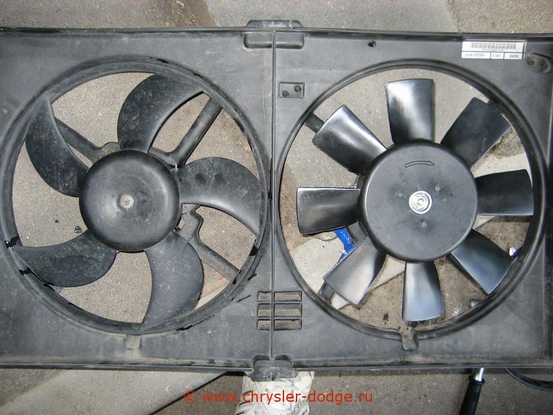

8. Ключиком на 10 откручиваем 4 болта креплении рамки вентиляторов к радиатору. Немного неудобно, но не смертельно. Не забываем про 2 металлических клипсы сверху и снизу ровно посередине.
9. Плюём на Service Manual, где английским по белому написано отсоединить верхний патрубок радиатора и слить часть антифриза. Неправда! Рамка с вентиляторами вынимается совершенно нормально и так!

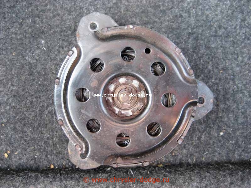

10. Снимаем крыльчатку с больного вентилятора ключиком на 8. АХТУНГ! Там левая резьба!
11. Выворачиваем 3 болта крепления мотора ключиком на 4 (вообще-то там нужна накидная звёздочка, но 6-тигранник тоже хиляет.)

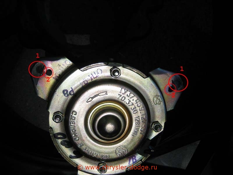

12. Спиливаем болгаркой 3 запресованых болта на ВАЗовском моторчике (№1) (в кадр влезли только 2 из 3-х), размечаем и сверлим дырочки крепления dia. 5-6 мм. (№2)
13. Видим, что от нашего ВАЗовского моторчика выходит только 2 провода синий (+) и чёрный (-). А на родной вентилятор приходит 3 провода: чёрный (-), зелёный (+ Low) и жёлтый (+ High). Соединяем чёрный с чёрным и синий с зелёным. То есть новый вентилятор будет постоянно работать только в Low режиме.

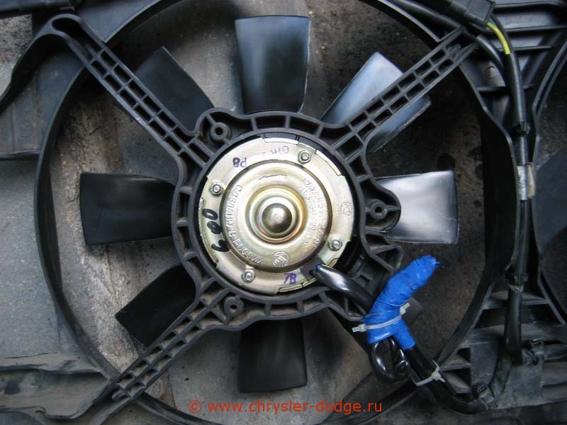

14. Снимаем крыльчатку с нового ветилятора ключиком на 13, ОСТОРОЖНО! Не теряем маленький штифтик! Устанавливаем мотор на место, закручиваем, устанавливаем крыльчатку.
15. Общий вид в сборе.
16. Ну а теперь собираем всё в обратном порядке.
17. Заводим, ставим кондей на максимум, открываем капот и засовываем туда голову. Через 1-2 минуту должны стартовать ОБА вентилятора одновременно. Если это так - считайте, что всё в порядке.
Удачи!

Всё это, конечно, очень интересно, НО (!)... не перекрывает-ли шум ВАЗовского моторчика шум от двигателя, музыки, ветра и шин вместе взятых?
Как ни странно - нет. Чему сам очень удивился и порадовался. Скажу даже так: шум от вентиляторов (родного и не родного) практически одинаков. Различается лишь тональностью и обертонами. lol.gif
Хотя, не скрою, ВАЗовский моторчик чуть шумнее. Ну так это и не удивительно, у него скорость вращения выше чем у родного в Low режиме.
а куда на этой фотке:
ухи делись, те три, на которых болты болгаркой срезали и новые дырки сверлили? или это эти ухи и срезали?

Цитата(КАЗАК @ 16.7.2007, 9:26) *
а куда.....
Они с той, другой стороны находятся. Если перевернуть вентилятор, то они под крыльчаткой, так сказать.
То есть, если на вот этой фотке снять крыльчатку - то они будут прекрасно видны.

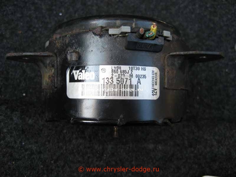

а какой номер каталожный у моторчика интрепидовского-то? а то я что-то найти не смог shok.gif

Цитата(КАЗАК @ 16.7.2007, 10:08) *
сорри, затупил blush.gif .... ввели в заблуждение сквозные дырки под три штатных болта крепления....
Он у меня сейчас в багажнике валяется. Если не забуду - постараюсь сегодня отфотать и выложить.

Как и обещал, даю 3 вида на мотор вентилятора и его каталожный номер:

так он у тебя не родной изначально был? валеовский чтоль? а я хотел каталожный номер мопар cray.gif ....
Самый что ни на есть родной! На заводе Крайслер именно их и ставят при сборке.
Потому на самой этикетке уже присутствует надпись LH98
P.S. А вот его каталожный номер по Mopar:
MOTOR, Radiator Fan
5072 180AA 1 [NMB], Right
5072 181AA 1 [NMB], Left
5066 162AA 1 [NMS,NMC,NMD], Right
5066 163AA 1 [NMS,NMC,NMD], Left
[NMC] = HEAVY DUTY manual, 12 Disc Magazine.

Сегодня по этому описанию поставил себе вентилятор от ТАЗа, правый по ходу движения. Всё один в один по описанию, кроме момента:
"11. Выворачиваем 3 болта крепления мотора ключиком на 7 (вообще-то там нужна накидная звёздочка, но 6-тигранник тоже хиляет"
У меня там были звёздочки под размер 4 или даже 3=)))
