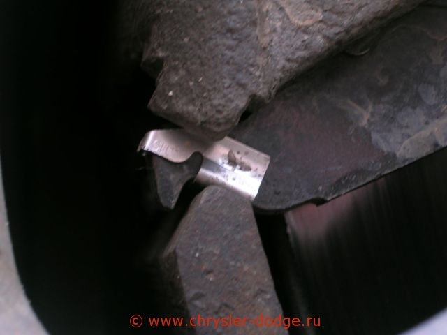

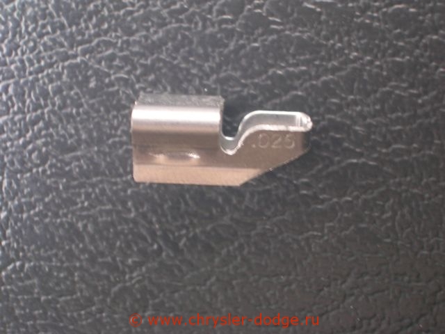

а насадки такие
Перейти в начало страницы

а вот вставки для колодок
http://forum.chrysler-dodge.ru/index.php?s...st&p=294677
вот только номер я не знаю

УУУ....Спасибо огромное! так получается резинки с болтами не причем? уже заказал на рубль(( Кажется, у меня вобще этих прижимных пружин нету и такое ощущение, что сам суппорт на диске болтается. Партизан, огромное спасибо!

Резинки и болты - совершенно ни при чем, как и удерживающие пружины.
Номер на фотографии: H5702 CARLSON
Да, и поиск тоже помогает: http://forum.chrysler-dodge.ru/index.php?showtopic=166070

Я так понял есть разная толщина метала из которого изготовлены эти проставки ?
Наконец то появилось нормальное фото.. У меня они наверное одеты как то наоборот.
Проблема та же.
