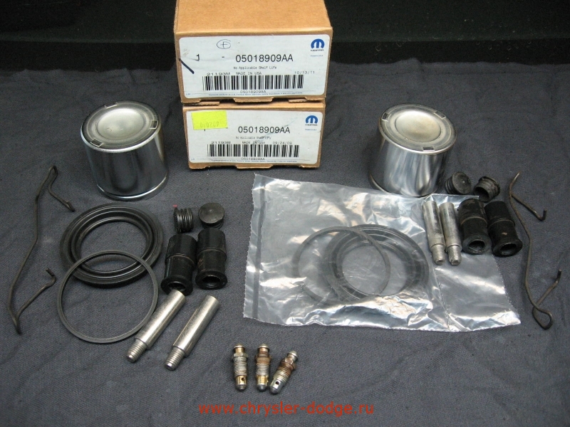

Перебирал тормоза год назад,проехал почти 60 000км.Теперь делаю выводы - торм.система ОК.Стало быть результатом переборки доволен.Отписываюсь о проделанной работе/о приятных хлопотах :
Причина переборки - закисли прокачные штуцера на всех 4-х суппортах.Свернул их под корень.Высверлить не удалось (внутри канала - конус,его нельзя не повредить сверлом;пакля и нарезка резьбы под "ГАЗовский" штуцер не помогли ... ).Пришлось купить 4 хороших б/у суппорта (цены на все детали приведены ниже).Перебрал их так :
- передние- полностью,100%-но.
- задние-кроме поршней и манжет (они были хорошие,как и мои прежние)
Дело нехитрое.Снять суппорта,разобрать,собрать с новыми деталями в обратном порядке,прокачать систему.Сложных нюансов почти никаких.
Инструмент самый обычный,самый посредственный.Самый необычный - ключ на 18 и торкс (? ") из примитивного набора.
Нюансы :
- извлекать поршни из суппортов лучше посредством компрессора,подключенного к каналу прокачного штуцера (поршни вылетают на-раз)
- при запрессовке новых манжет/сальников важно не повредить пыльник.Это и так понятно,конечно,но там очень узкая полоска твёрдой окантовки и можно промахнуться,осаживая манжету ударами молотка крест-накрест через деревяшку.Поэтому - ОСАЖИВАТЬ МАНЖЕТУ/САЛЬНИК ПОРШНЯ ОООЧЕНЬ МЕДЛЕННО/АККУРАТНО.
- вроде всё.Глушить открученный торм.шланг (чтобы не вытекала тормозуха) можно спец.струбциной или,как я,надев на конец шланга какой-нить резиновый колпачёк .
:))) для эстетики завершенной работы можно,как делают повара,кинуть вишенку на торт для красоты,то есть надеть новый заранеекупленный резиновый колпачек (1р/шт ,от ТАЗов) на новый же прокачной штуцер ,х4шт : )))
Теперь самое приятное - фотки :)
Разобрали/собрали.Что имеем в итоге.Какие номера и почём ? :
Передние суппорта -
Номера деталей и цены :
Пружинка прижимная для передних колодок - 05066186AA (160руб х 2шт)
Ремкомплект пер.суппорта,полный (с поршнем и манжетами) - 05018909AA (1840руб х 2шт)
Штуцер прокачной (передние=задние) - 05015248AB (210руб х 4шт)
Направляющая переднего суппорта с болтом и заглушкой - 05018916AA (370руб х 2 комплекта)
Тормозные диски Raybestos (1200руб х 2шт)
Колодки тормозные Raybestos (1250руб к-т)
Б/У суппорта тормозные с разборки (4400руб за пару)
Суппорта ATE/оригинал : левый передний - 04779317AA ; правый передний - 04779316AA
Теперь про задние суппорта.Я не менял поршни и манжеты,т.к. они не требовали замены.
Пыльник направляющей:
Болты направляющие (не оригинал - китай,мне они не понравились):
Б/У суппорта задние 3000руб за пару
Пыльник направляющей 4шт по 70-100руб
Направляющая втулка+болт 200руб х 2шт (номер на фото;неоригинал!)
Диски торм.задние Raybestos 850руб х 2 шт
Колодки торм.задние Raybestos/Bendix 1300руб комплект
Тормозная жидкость Castrol около 1литр (на самом деле лучше взять 1,5литра) 350руб/литр.
Прокачивать тормоза можно в одиночку,без помощи второго человека.Есть приспособа за 170руб...фото ниже
Про платформы JA и JR,якобы одинаковые,внесу уточнения позже...уже устал писАть )))

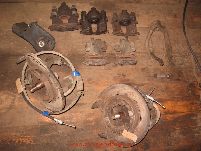

Отличия тормозов JA и JR.
Суппорта передние и задние на JA и JR абсолютно разные.Колодки также абсолютно разные.
Суппорта передние на JA имеют маркировку "14" , а на JR "15".Соответственно торм.диски для JR не подойдут на JA и наоборот.
Поршня передних суппортов 100%-но разные - на JR МЕТАЛЛИЧЕСКИЕ,на JA КЕРАМИЧЕСКИЕ(или эбонитовые,как тут подсказали).
Поршня задних суппортов вроде бы одинаковые.
Направляющие задних суппортов на JA и JR одинаковые (это резиновый пыльник+металл.втулка+болт)
Прокачные штуцера также одинаковые.
Торм.шланги вроде также одинаковые.
Металлические поршня на JR,имхо,вечные.Вот фото моих теперь уже б/у деталей.Можно было ничего не менять.Поршня как новые (им около 400 000км) :
Вот фотка б/у суппортов от JA по ней видно,что действительно суппорта и колодки конструктивно разные :

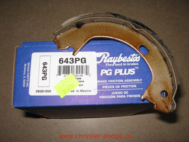

Торм колодки ручного тормоза вроде также одинаковые.Вот фото моих (JR):

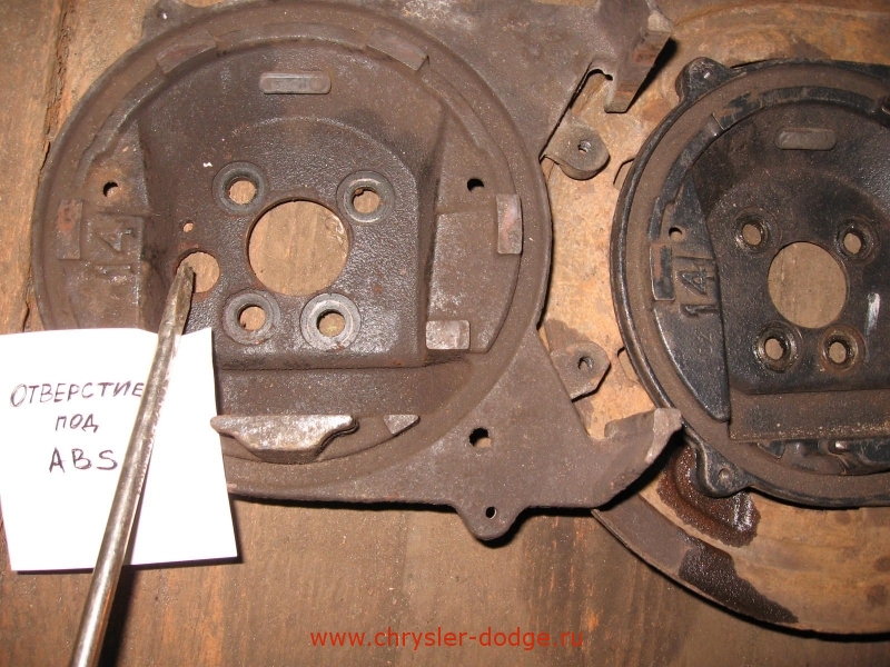

Если кто-то захочет поменять "щит" заднего тормоза (та деталь на которую крепятся все приблуды заднего тормоза),то они бывают с отверстием под АБС и без оного.
Соответственно надо брать б/у щит сообразно наличию на машине датчиков АБС.Многие меняют эти щиты для избавления от эффекта дребезжания задних колодок на мелких неровностях при езде накатом.
Я тоже купил такой щит,но без отверстия под АБС,а мне надо с АБС.Рассверлил кривовато...поставил обратно свой старый.
Дребезжание задних колодок лечится (в моём случае) заменой втулок и болтов направляющей задних суппортов.Причём новые китайские втулки+болты пришлось отложить,так как дребезжание не прекратилось.Но после замены своих старых болтов на болты от старого JA дребезжание прекратилось
