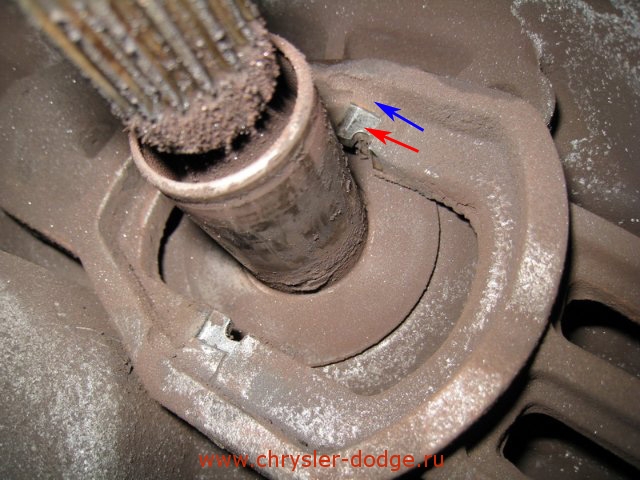

Цитата(pas @ 29.5.2012, 21:49) *
Нужна помощь! Завтра буду менять сцепление. У кого есть фотки восстановленной вилки сцепления, а то в теме по реставрации отсутствуют картинки
Мне восстанавливали. Фото осталось только такое:
Там все предельно просто. Красная стрелка - выработка, синяя - на таком уровне должно быть.
Вижимной подшипник защелкивается усиками в вилку. Наваривать максимально, пока еще этих усиков хватает для защелкивания.
