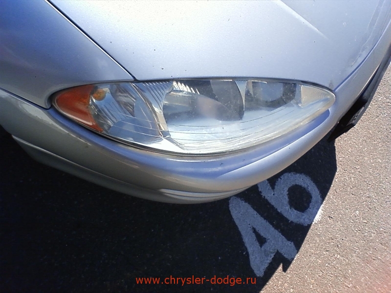

Привет. Решил я привести пример эффективности полировки фар на Интрепиде.
Фара до полировки:

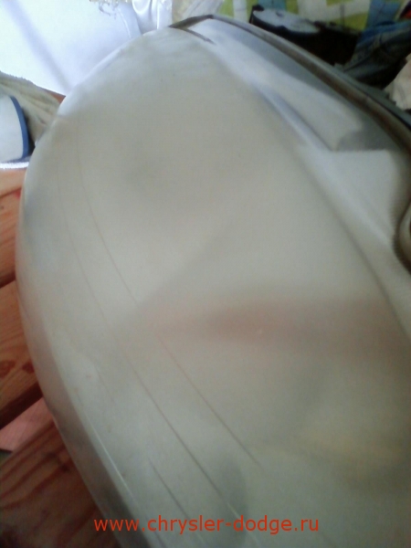

Берём любую абразивную полирующую пасту. Я взял Turtle Wax:
Натираем фару по инструкции на упаковке:
Повторяем так 3 раза и вуаля результат:
После полировки фары светят намного лучше. Хотя. конечно до фар нового европейского автомобиля свет не дотягивает unknw.gif
Полировать придётся раз в год - за зиму фары царапаются...
