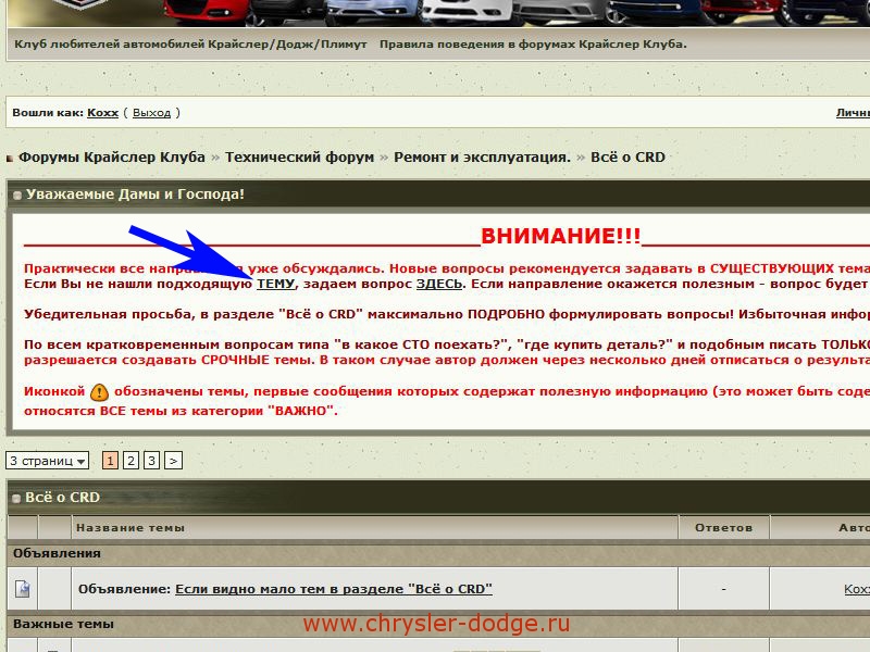

> Уважаемые Дамы и Господа!
______________________________ВНИМАНИЕ!!!__________________________________
Практически все направления уже обсуждались. Новые вопросы рекомендуется задавать в СУЩЕСТВУЮЩИХ темах.
Если Вы не нашли подходящую ТЕМУ, задаем вопрос ЗДЕСЬ. Если направление окажется полезным - вопрос будет выделен в отдельную тему.
Убедительная просьба, в разделе "Всё о CRD" максимально ПОДРОБНО формулировать вопросы! Избыточная информация способствует решению проблемы.
По всем кратковременным вопросам типа "в какое СТО поехать?", "где купить деталь?" и подобным писать ТОЛЬКО СЮДА (новые темы будут удалены!).
Исключение - разрешается создавать СРОЧНЫЕ темы. В таком случае автор должен через несколько дней отписаться о результате и тема будет удалена или присоединена к другой.
Иконкой обозначены темы, первые сообщения которых содержат полезную информацию (это может быть содержание темы, полезные ссылки и т.п.). К таковым так же относятся ВСЕ темы из категории "ВАЖНО".

Ссылки в привычном месте: по слову "ТЕМУ".
