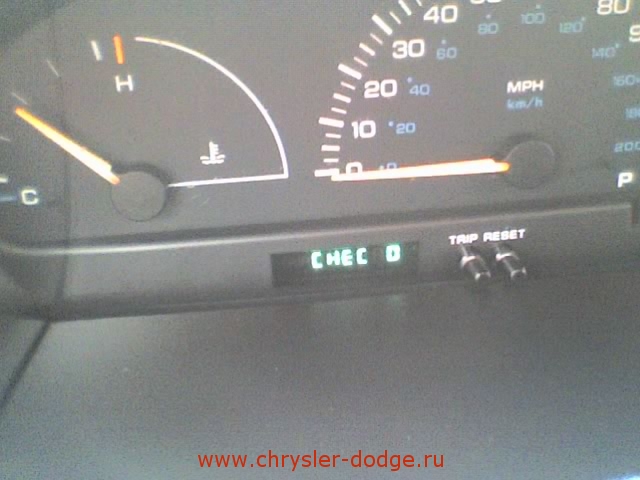

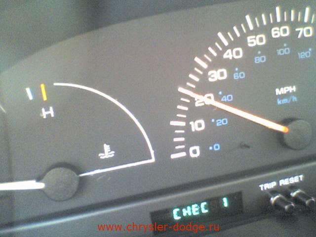

Итак, друзья. После неоднократных посыланий и хождений в FUCK F.A.Q, а также бороздя интернет, чуть не свернув личинку замка зажигания пытаясь безрезультатно снять ошибки путем вращения от 3 до 5 раз.
Фотки с мобильного так что извиняюсь за качество.
Для того что бы провести самодиагностику авто:
Ключ в замок зажигания
Нажимаем и удерживаем одновременно кнопки TRIP и RESET.
Поворачиваем ключ по часовой стрелки во второе положение (не заводя двигатель), ждем 5 секунд и наблюдаем
потом
ну и т.д. с различными комбинациями движений стрелок
после окончания диагностики стрелки и цифры на одометре придут в исходное положение
Для того что бы снять ошибки неисправности
ключ в замок зажигания
поворачиваем ключ по часовой стрелки в первое положение (это когда горит только одометр)
нажимаем одновременно и держим секунду TRIP и RESET, бросаем и нажимаем TRIP
смотрим коды
