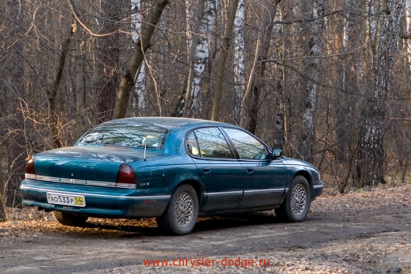

Гость_Hellcat_*
сообщение 7.5.2011, 6:09
Сообщение #1296
Гости
Цитата(AlexLHS @ 6.5.2011, 21:47) *
Цитата(DoopeRS @ 5.5.2011, 16:21) *
AlexLHS а где обитаешь-ездиешь? Не видал я ЛХСа в Новосибе)
Не удивительно, машина 9 месяцев стояла. Живу в центре.
Эта?
Перейти в начало страницы
