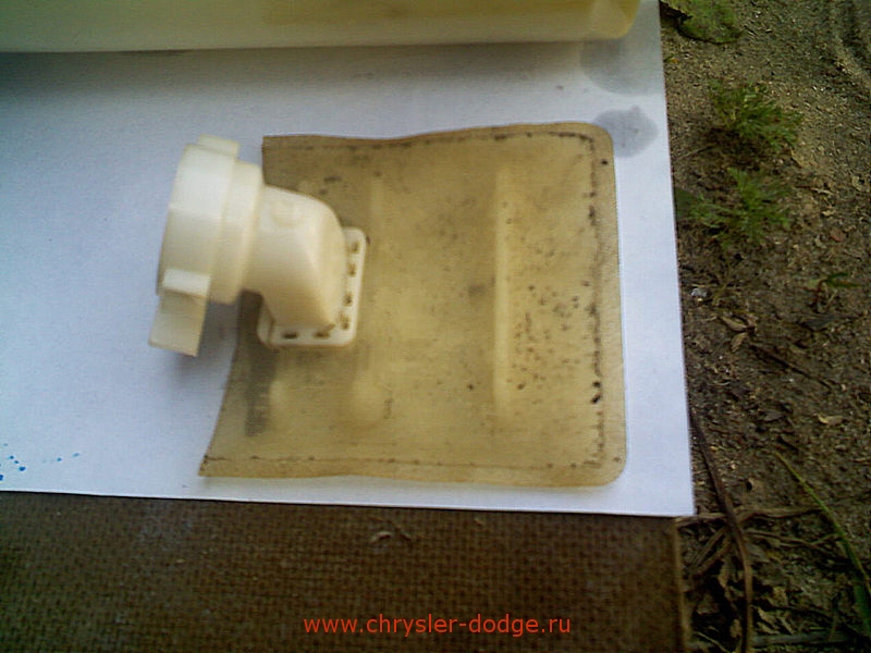

Фотографии нашего бака и навернутого топливозаборника.
Конструкция топливозаборника шарнирная - большая колба и трубки имеют шарнирное соединение с основанием и подпружинены. Благодаря такой конструкции колба, точнее упор на ней, постоянно прижата к дну бака силой пружины. Зачем такой огород? - я не понял.
Сеточка заборника снимается с колбы - показано на фото.
Колба внизу там где одевается сетка, имеет обратный клапан в магистрали - препятствует сливу топлива из системы обратно в бак.
Обратка подается в колбу и сливается в бак через её верх после наполнения. Зачем так? Возможно подогрев подающей трубки теплой обраткой? Других мыслей у меня не родилось.

gvattro. Хороший отчёт! Но я как-то болезненно отношусь к выбрасыванию того, что штатно стоит на автосе......Понятно, что фильтр в дурном месте. А что если просто не ставить штатный фильтр-вставку? Тогда и мёрзнуть будет нечему... А под капот поставить фильтр от CR с бандажником? Тогда вообще не надо ничего выкидывать! Насос покачки останется на своём месте. Пускай бросается грязью, фильтр под капотом всё отфильтрует. Датчик воды тоже останется на своём месте. Только подогрев можно полностью выкинуть, чтобы он не коротил и от него не мерцал свет. На мой взгляд, минимум переделок было бы. Только вот будет ли качать насос подкачки, если в корпусе не будет фильтра-вставки?
Кстати. Конструкторы, поставив фильтр-подогрев возле бака в чём-то были правы....Тёплая соляра потом идёт по трубопроводам под машиной и не мёрзнет. В случае же фильтра под капотом, может прихватить магистраль. Её надо однозначно хорошо утеплять. И вообще. Знаю уже 3 человек, которые ездили этой зимой спокойно. Похоже у них нормально работает штатный подогрев....Эх. Поменять бы за приемлимые деньги весь узел фильтра-сепаратора-подогрева на новый, уверен, что тысяч 100-150 не было бы проблемм....)

То что сетка прижата к дну бака самое плохое, когда мне по осени пригнали машину с наступлением морозов машина замерзла. При снятии фильтра он оказался чистым, при снятии и чистке бака вся топливозаборная сетка во льду. И вобще тогда из бака выгребли льда прилично.

Бак плоский, поэтому топливозаборник и прижали к дну. В последнее время лью соляру в автос почти всегда через лейку с тончайшим ситом. Как-то спокойнее) На сетке лейки после залива канистры иногда бывает песочек-мусор и капли воды. Соляра исключительно с заправки. Хотя зимой, лёд может в баке образоваться от конденсата и перепада температур. Надо зимой ездить почти с полным баком, тогда конденсата не будет.

Неправда. Льда там быть не должно по определению и назначению. А вот максимум топлива доставать с бака - это важно. Так что это плюс, но никак не минус в конструкции топливозаборника в топливном баке.
