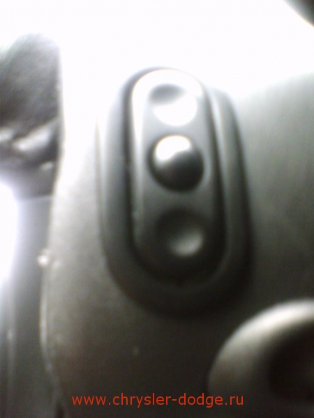

Моей задачей была, помимо получения эстетического удовольствия от кожаного руля, инсталляция управления магнитоллой с руля. Вещь это крайне удобная и я к ней быстро привык (на Конкорде она есть)
Для установки сего чуда мало купить клавиши управления (которые крепятся под рулем). Необходим еще и другой клокспринг.
Отличается он дополнительным проводом для подключения этих кнопок.

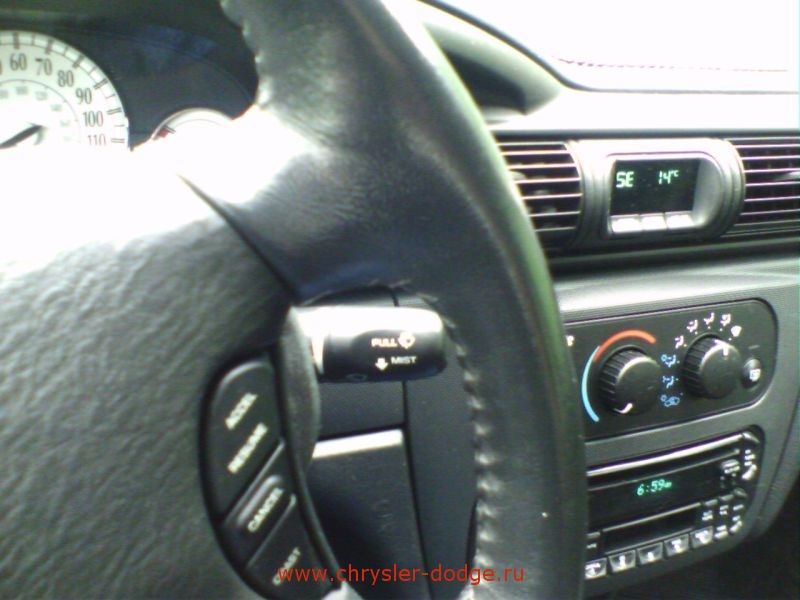

Кнопки:
Новый кожаный руль:
Выражаю огромную признательность компании ГЕМА и лично AlexCar`у оказавшему неоценимую помощь в решении этого ребуса.
KONY, за его статью о климате которая навела на правильную мысль.
