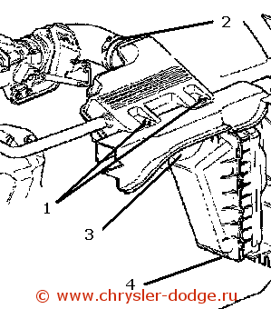

Надеюсь, капот открыть вы уже в состоянии :) Перед вами окажется вот такая картинка:
Отвинтите два болта на 10 (1) Дальше нужно добраться до хомутов (2 и 3) К сожалению сделать это можно только сняв оккумулятор. Снимите с акку обе клеммы (первую минусовую), возьмите накидной ключ на 10 и удлиннитель, найдите слева от аккумулятора гайку, отверните его, выньте гайку, шайбу и крепящую пластину (места там маловато, может быть придется воспользоваться куском пластилина на палочке) и, поднатужившись вытащите 20-килограммовый аккумулятор. Заодно клеммы почистите.
Доступ к 2 и 3 готов. Отпустите хомуты, вытяните шланг с левой части резонатора воздуховод 2 и корпус резонатора из воздуховода 3. Все - дорога на Берлин открыта. Корпус фильтра (4) открывается двумя защелками со стороны салона. Крышка снимается с захватов стороны фары. Выньте фильтр и посчитайте количество американских мух в складках. У меня было с пяток. Вставьте новый фильтр и, надев на захваты одну сторону, защелкивайте защелки. Лучше всего упасть на пол (эстакада здесь поможет) и посмотреть на то место, куда приходит стрелка 4., как крышка села снизу.
Собирайте все, что отвинчено и выдернуто в обратном порядке. Не забудьте затянуть хомуты 2 и 3 пред установкой акку иначе придется снова заниматься гиревым спортом shok.gif
Фигня какая то. Я спокойно добирался до всего не снимая аккум. Даже корпус фильтра (4) сдёргивал.

Хомуты могут быть развернуты и к аккуму и к двигателю. У меня были к аккуму, и я перевернул оба воздуховода, так что теперь могу 20 кг. не сдергивать. Но кто знает - как оно было. Снизу снять можно крышку фильтра и поменять, но тут хорошо бы подъемник, потому что на земле или эстакаде не хватает места для локтей. Я попробовал описать "универсальный" метод для человека, который не боится испачкать руки, но конструкцию видит первый раз (для newbe). Во второй раз (через 30 киломиль) каждый для себя технологию разработает (или забудет) :)
