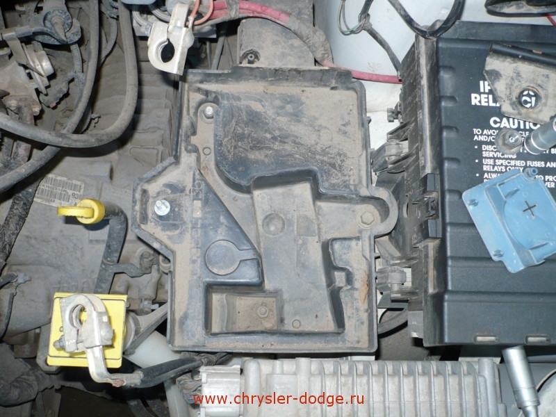

Собственно сама процедура понятна из фотографий:

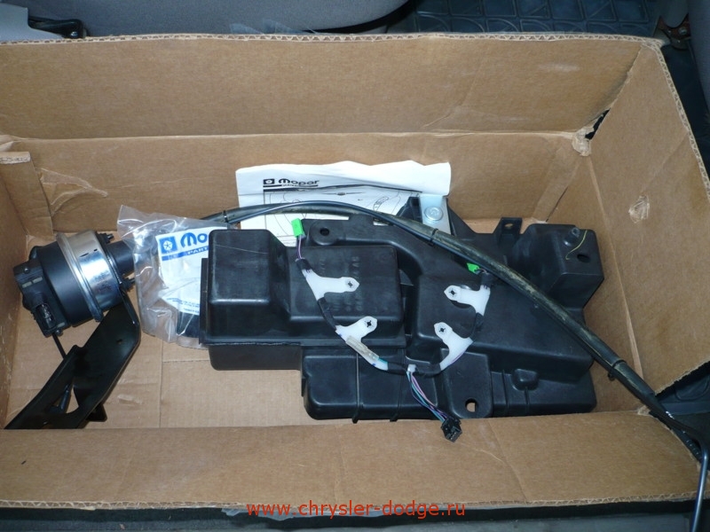

Вот он, набор целиком:
Снимаем батарею
Откручиваем поддон

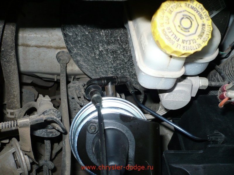

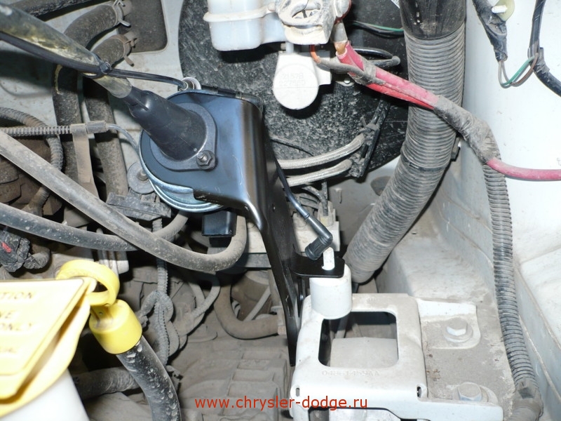

Устанавливаем вакумник и ставим новый поддон на место

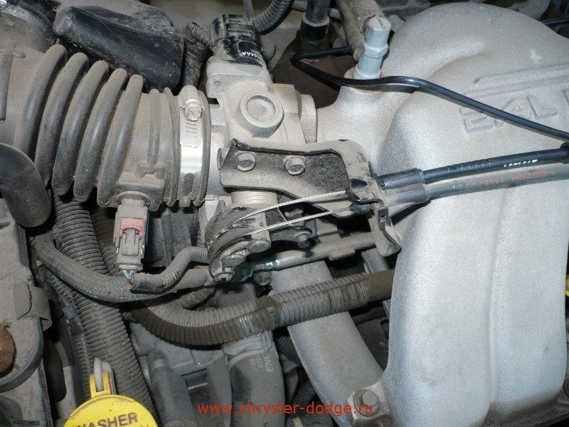

Вынимаем из гнезда тросик газа и вставляем тросик круиза
Ставим тросик газа на место
Одеваем все резиновые муфточки на свои места. На рессивер в поддоне
И на тройник за коллектором, предварительно сняв заглушку

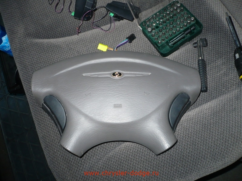

Далее переходим в салон. Откручиваем водительскую подушку
Отсоединяем разъем аэрбега
Кстати на желтом разъеме не самая простая защелка – замучался вынимать.

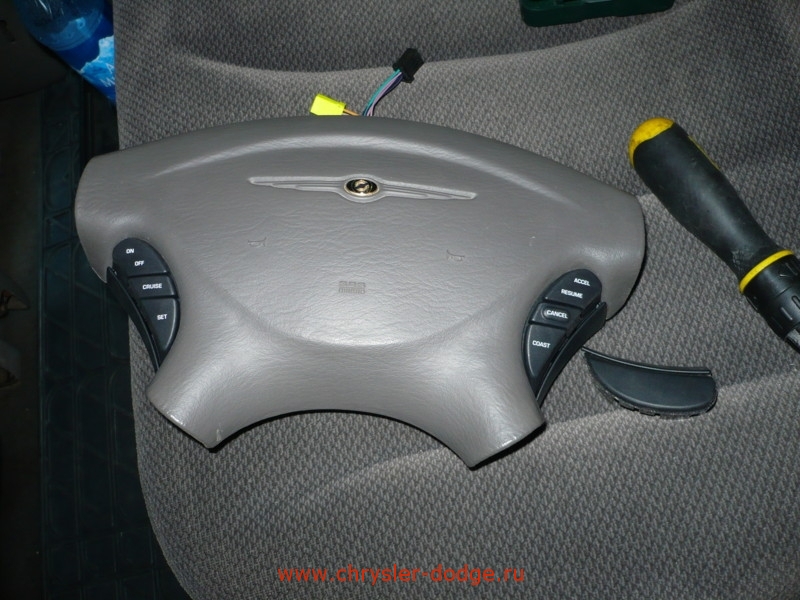

Снимаем с подушки заглушки
Прикручиваем кнопки

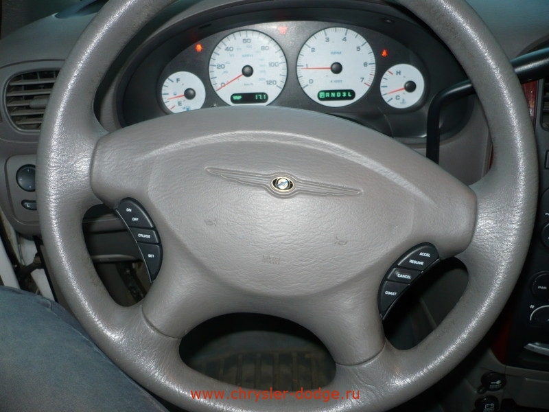

И вот руль преобразился
Ставим всё на свои места, подсоединяем батарею

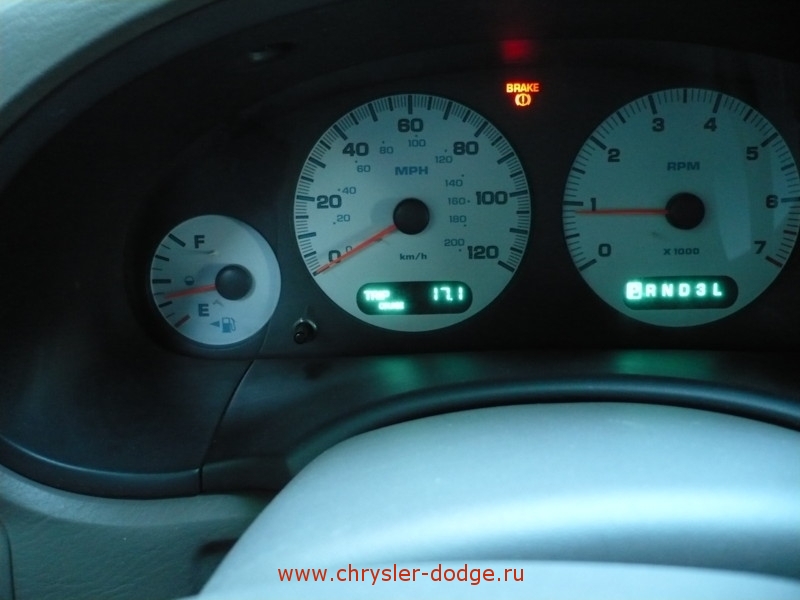

С замиранем сердца нажимаем на кнопочку ON...
Ура!!! Фокус удался! На дисплее загорелся индикатор круиза!!!
На трассу выехать пока не успел, но рискнул, и нажал кнопки в городе – работает!

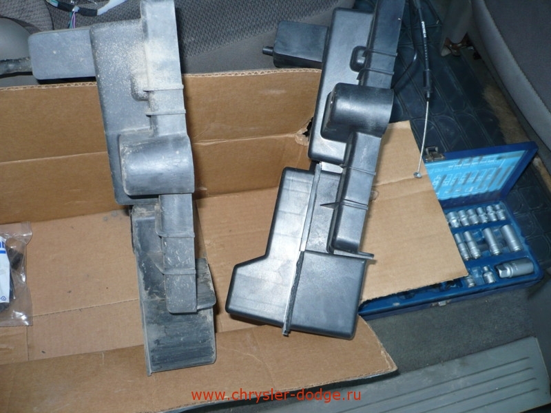

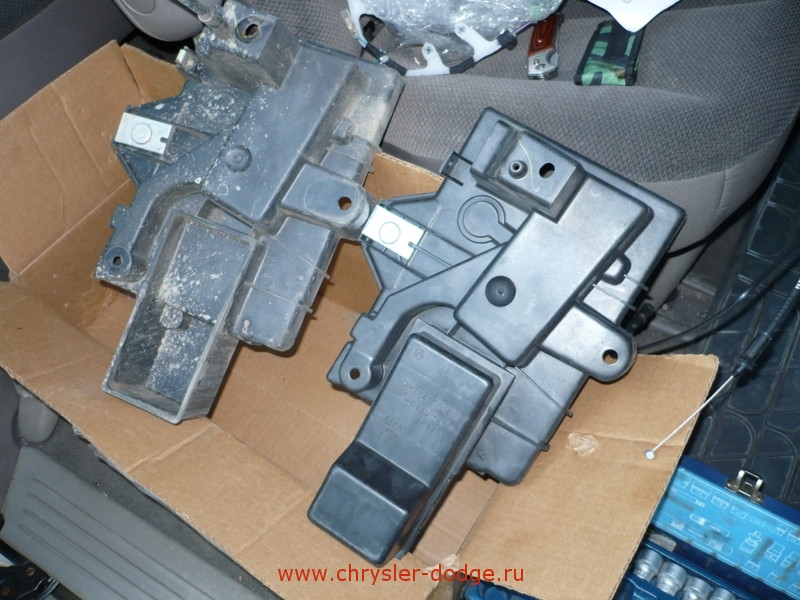

Теперь пару слов о том, что на мой взгляд можно предпринять для того, чтобы немного съэкономить...
Дело в том, что в набор входит поддон батареии, отличающийся от имеющегося только наличием крышки на уже существующей нише, превращающей его в некое подобие резервуара с толстыми стенками для стабилизаци работы вакумного привода. Я думаю, что точное соблюдение заданного объем не должно игрть драматической роли. Это я говорю к тому, что вполне можно подручными средствами переделать существующий поддон и от этого хуже фирменного он работать не станет.

Цитата(мартин @ 6.5.2008, 23:33) *
Да и еще , а что втыкается в этот свободно болтающийся разъем под капотом...? какой то блок управления круиза..?
Провод с разъемом втыкается какраз в вакумный привод. Там нет никаких дополнительных блоков управления.
