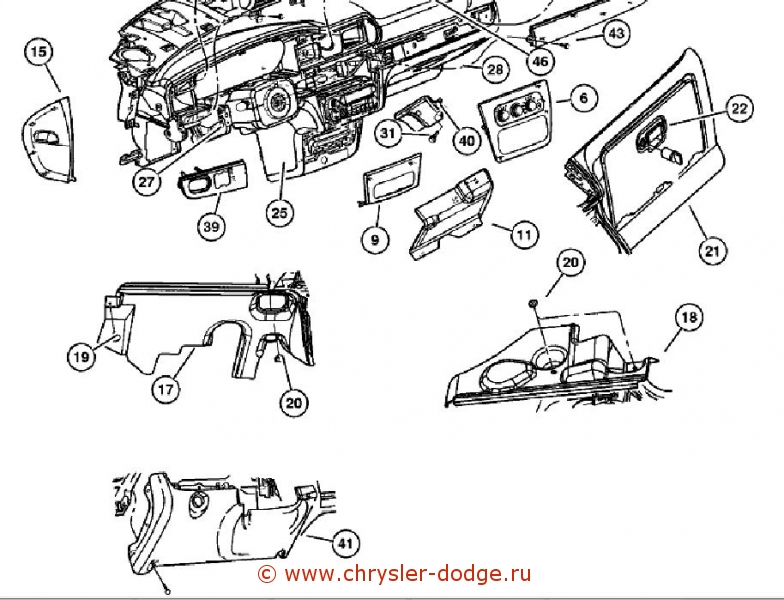

2. Необходимо снять нижнюю панель под рулем, иначе не добраться.
последовательность разбора:
- снимаем крышку прикрывающую предохранители, находится справа, на ней выемка и надпись, на картинке 14
- далее необходимо снять панельку на которой расположено управление приводом зеркал 19, аккуратно поддеваем вначале справа сверху а потом слева сверху плоской отверткой.
- аккуратненько снимаем джек, снимается очень легко, защелка отодвигается все той-же плоской отверткой.
- далее откручиваем панель 41, 1 саморез слева, 2 спереди, один справа внизу, снимаем, снимается так-же не трудно.
- отключаем джек от кнопки открывания багажника, все той-же плоской отверткой аккуратно поддели и сняли
- я не стал снимать нижнюю защиту, так-как руки у меня не совсем как у арнольда шеворнадзе, и мне доступа до переключателя хватает
