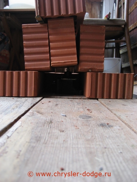

Те, кто видели мою "описавшуюся" машину на ВГ в позапрошлый вторник, естественно хихикали и злорадно потирали руки! rolleyes.gif Что естественно! Я бы тоже хихикал! Ну и, конечно, с присущей мне подлостью, делал бы это ещё и ЗА гранью цинизма и паскудности! rolleyes.gif
Но в этот раз сам я был не в восторге от сего зрелища.... Вот и меня не минула чаша сия....
Обзвон всего что можно по Москве меня не успокоил... В наличии нет....
А тут, как раз, подворачивался отпуск с поездкой на дачу.... "Да и хрен с ним!", решил я. Уж чего-нить по пьяни на даче наворОчаю!

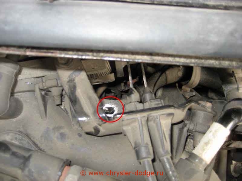

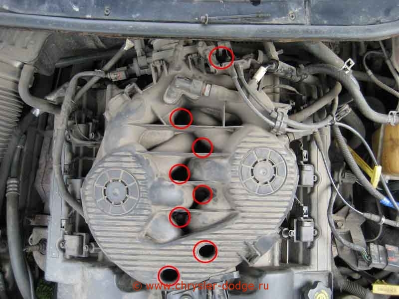

4. Отвинчиваем 8 болтов крепящих впускной коллектор.
5. Вот место, несколько неудобного, 8-ого болта крупным планом.

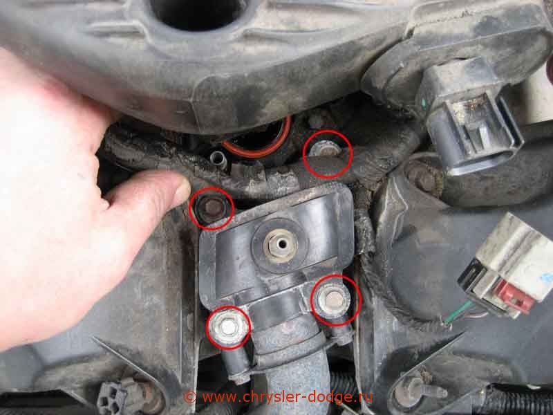

6. Отстёгиваем разъём датчика и приподнимаем впускной коллектор.
(ОСТОРОЖНО! Я конечно понимаю, что вас так и подмывает бросить во впускной коллектор пару болтов, но лучше этого не делать! Старайтесь уронить внутрь максимально мало грязи, бычков и подручного инструмента!)
Теперь хорошо доступны 4 болта крепления корпуса прокачного штуцера. Выкручиваем и их.
7. Откручиваем 2 болта на 7, которыми прижимается металлический патрубок системы охлаждения и, используя 2 отвёртки, как рычаги, выдёргиваем его из корпуса.
Хинт: потери антифриза - "ноль"! Так как до этого уровня у вас всё вытекло уже раньше!
8. Двумя руками, максимально приподнимаем впускной коллектор, а третьей рукой, достаточно просто, извлекаем сам корпус на свет Божий. Подковыриваем "крышку" отвёрткой и разделяем его "пополам".....
Хинт: не пытайтесь выкрутить сам прокачной штуцер из крышки используя слишком большое усилие! (Кстати, там всеми нами "любимый" ключ на 3/8!) Держится он в пластмассе препоганейше! Лучше прокачать антифриз "обычным" способом, чем получить ещё одну "дыру"!

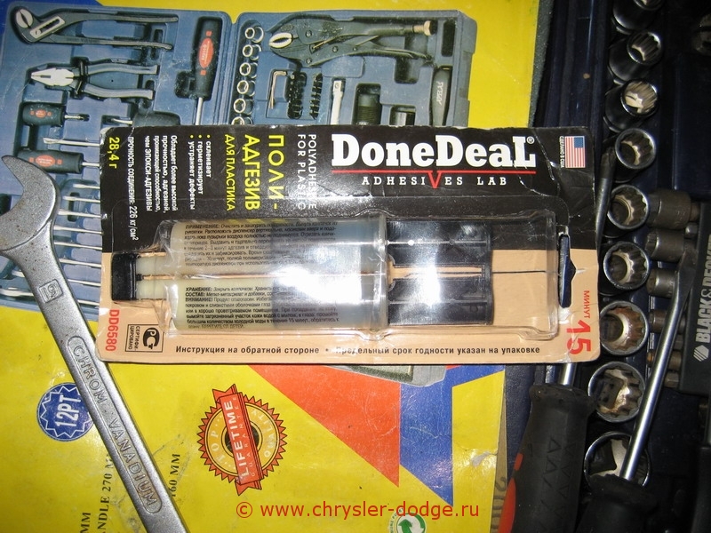

9. Теперь зачищаем и обезжириваем всё, как у кота, сами знаете что, и накладываем "волшебный" клей, который по словам продавца клеит всё, что не попадя, так что не оторвёшь, да ещё держит любые температуры. Короче, послушав его, можно подумать, что этим клеем можно было бы заклеить печально известный 4-ый реактор в Чернобыле "на раз"!

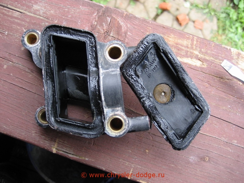

10. Выдерживая всю сложнейшую технологию, приклеиваем и строим знаменитую Пизанскую башню, только в 40 км от Москвы, и из облицовочных кирпичей по 11р.50к.
11. Выжидаем положенное время, практически не дыша устанавливаем всё обратно на машину, дрожжащими, от возбуждения и вчерашней попойки, руками доливаем антифриз с водою (у меня вошёл примерно литр раствора), поворачиваем ключ и затаив дыхание начинаем следить за прогревом.......
12. На 5-ой минуте прогрева понимаем, что клей ПОЛНОЕ Г.......! Он практически не липнет к этой пластмассе! Он пропускает жидкость и воздух как сито! И он, падла, боится любых температур, кроме комнатных, судя по всему! И что в названии этого "чудо-клея" производители видимо забыли в начале добавить слог "ГАН"!
13. Совершенно охреневаем от результатов! Глушим машину, сбрасываем давление из системы отвернув пробку расширительного бачка!
(ОСТОРОЖНО! НЕ ОБВАРИТЕСЬ!!! Может хлестануть так, что мало, даже в ожоговом центре имени Вишневского, не покажется!!!)

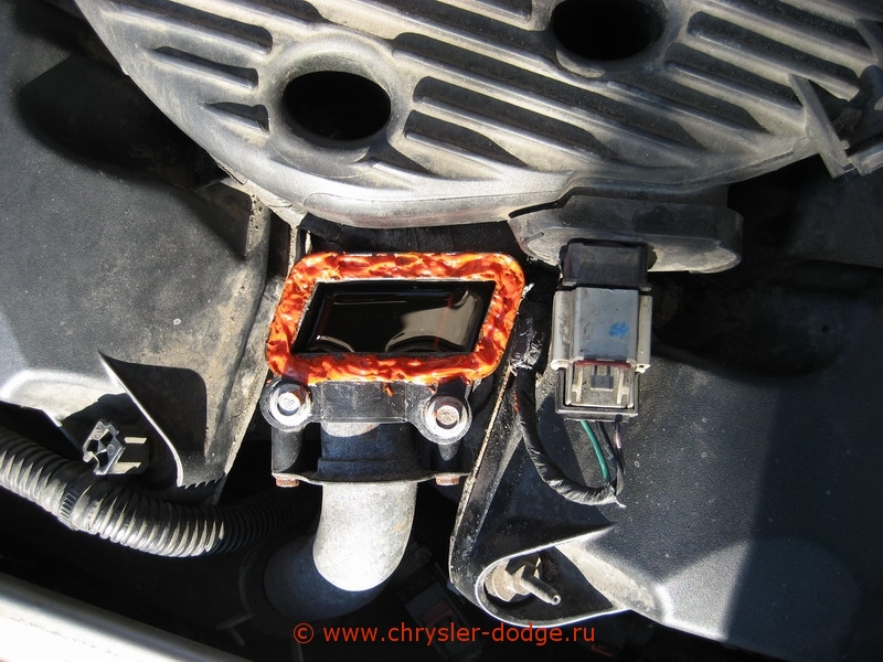

14. Голыми руками, в остервенении, отрываем приклееную нами с таким трудом "крышку", и практически без помощи подручного инструмента обрываем весь этот "чудо-клей", который, за милую душу отваливается и сам.

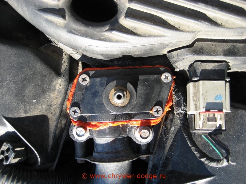

15. Хватаемся за голову, проклинаем всё на свете, бежим за тюбиком красного герметика ABRO и, плюя на все технологии, мажем им обе детали прямо на машине. Не отвинтив ни одного болта!
16. Даём немного (минут 10-15) ему схватиться на свежем воздухе и собачим всё это дело на первые попавшиеся под руку саморезы!
Хинт: структура этой пластмассы такова, что надо обязательно сверлить небольшие "подрезьбОвые" отверстия под саморезы. Иначе пластмасса расколется. Прям на машине и сверлите. Одновременно и крышку и сам корпус "навылет", так сказать. Только не проткните электрические жгуты сверлом!
17. Всё! Удачи!
P.S. Проездил уже несколько часов на этом "обновлённом" мною узле в тяжёлых условиях (пробки, кондей) - ни капли!
P.P.S. А зачем же тогда я писАл всю предысторию про "Чудо-клей"? А просто затем, чтобы у вас под рукою всегда было наглядное пособие по демонтажу/монтажу этого узла в случае его замены.
P.P.P.S. Это НЕ панацея! Но на "немного поездить" - вполне простое и бюджетное решение.

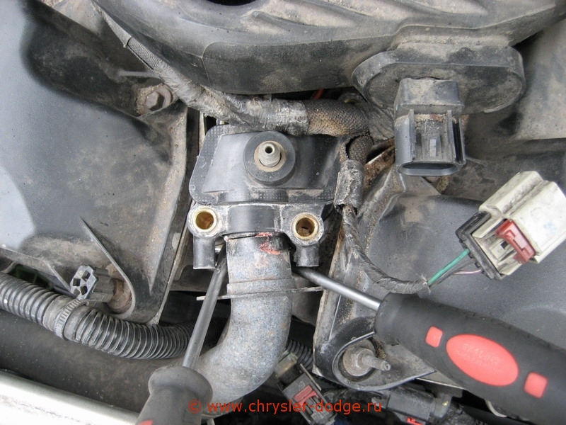

(Приношу извинения за то, что забыл это сделать в основном теле поста.)

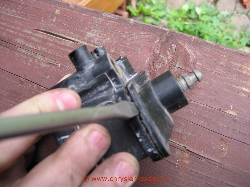

Итак, сначала, крайне редко, маленькие облачка пара из под капота. Смотрел - ничего не нашёл. Свалил на работу перепускного клапана на крышке расширительного бачка. Падения уровня антифриза небыло. А ведь это уже и был первый признак.
Потом обратил внимание что на лопастях вентиляторов и черной пластмассе вокруг появились белесоватые "хаотично" расположенные капли - стало уже более менее ясно.
А потом - просто течь из под той самой крышки корпуса.
Вот прямо по периметру соединения этих двух деталей. По той линии, куда засунута отвёртка. Причём течёт особенно активно либо при перегревах (пробки + кондей = давление в системе), либо после того как заглушишь мотор (резкий скачок температуры/давления в системе).
Срок от начала процесса до его терминальной стадии у меня занял 1 - 1,5 недели.

Цитата(Vladimir77 @ 14.9.2007, 15:03) *
Тебе же писали - ПОКСИПОЛ,
сатшем пашЁль пакупат "Г..но", или сам в тюбик на..ть не смог? - раз уш ...вном склеить решил.
У меня на поксиполе держутся пластиковые противотуманки в пластмассовом и гибком бампере, и держутся уже полгода.
Кроме того, этим же поксиполом склеена ГБЦ - ну я писал.
Вот.
Я пробывал поксипол не помогло. Вылечил пайкой пластика наружная и внутренняя часть yahoo.gif
