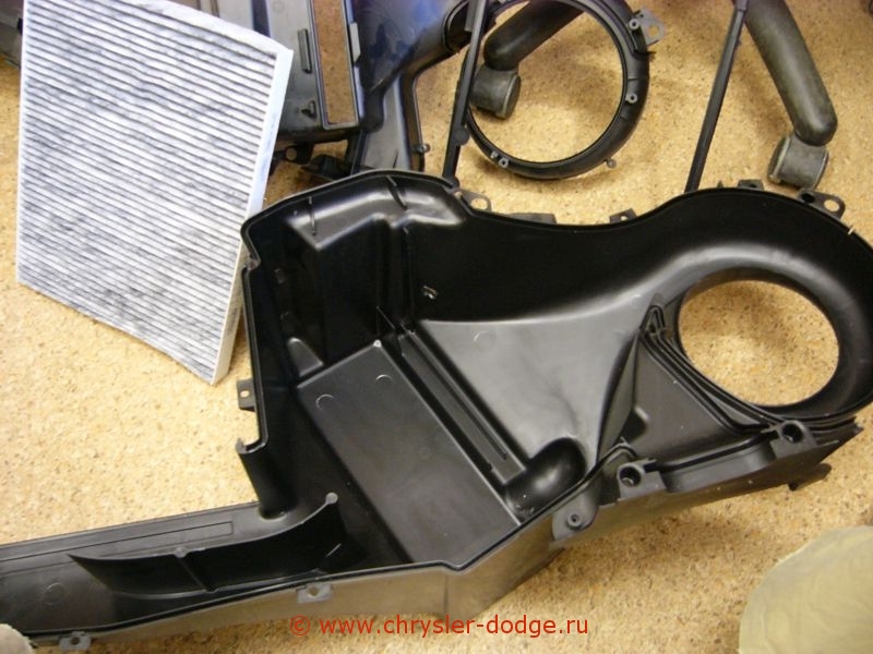

Установка салонного фильтра в Voyager 02
Так случилось, что небыло его у меня...
Проблема у меня всегда одна - время. Нет его обычно. Постоянно мучает чувство творческой импотенции - мыслей и планов полно, а реализовать немогу... Но за-то как только оно пявляется... ой держите меня! crazy.gif
Весь процесс достаточно хорошо илюстрирован и особых объяснений на требует. Так, мелкие комментарии...

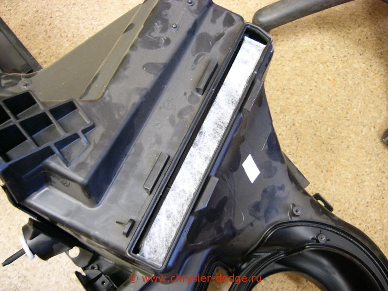

Ну вот так выглядело место, в котором по старой американской легенде живет салонный фильтр. Как видите - сказки ложь... И насколько я знаю, не я один в таком положении. А городок-то у нас к степям казахским поближе - пыльновато!
Так вот взял я в руки инструментик (частно скажу - без DREMELa я бы эту операцию возможно не осилил...)
и проковырял дырочку:
И увидел я в той дврочке вот что:
Подравнял я края отверстия, но не напильником, дабы не угробить эвапаратор, а циклей - обратной стороной лезвия, говоря по нашему, соскрябал неровности от прорезки
Засунул штатный фильтр как в инструкции описано, переломив его по середине
прижал его паралоновым валиком

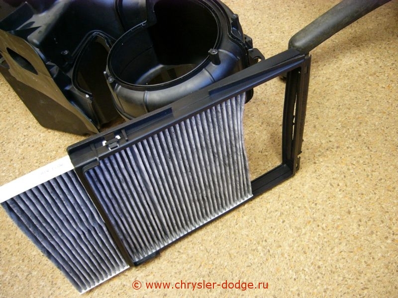

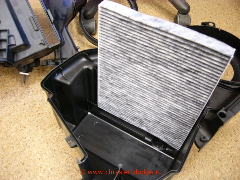

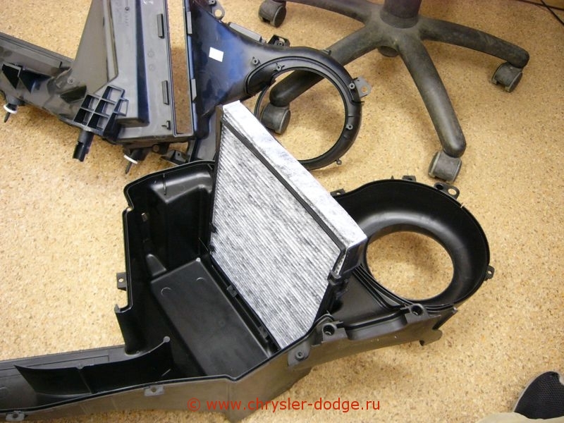

В ходе недлительной эксплутации выявилась проблема некоторого подсоса пыли, повсей видимости из за неплотного прилегания фильтра по периметру, но эту проблему думаю можно решить приклейкой к самому фильтру полосок тоненького паралона.

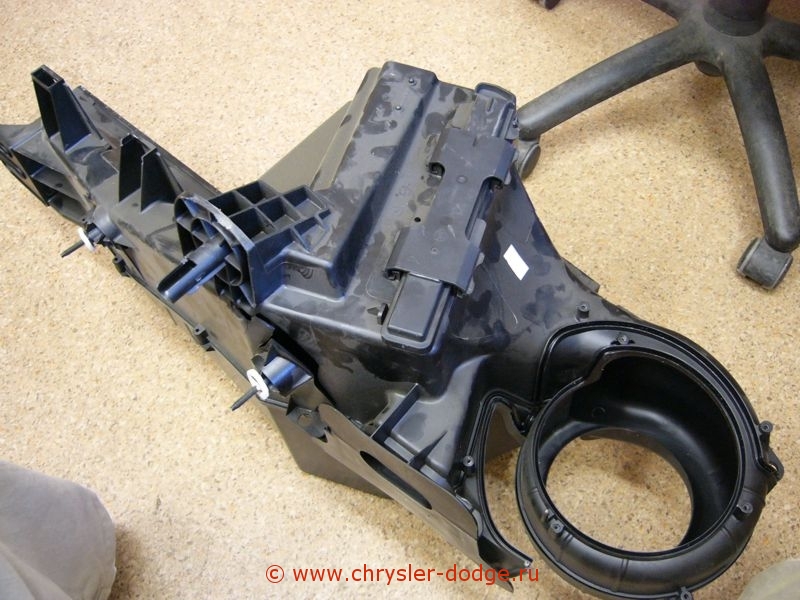

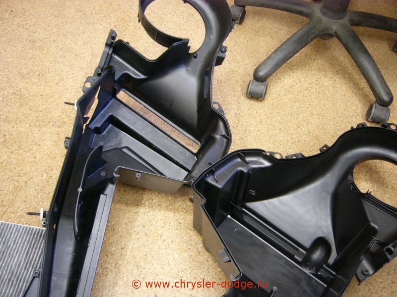

А вот как и куда клеить, можно понять внимательно просмотрев следующий блок фотографий. Случилось так, что по ходу реализации моего следующего проекта (Top Sicret! spiteful.gif ) попал ко мне в руки весь блок климата. Новенький, не ставленный, но... был разбит при транспортировке "оттуда" и служит теперь наглядным пособием для экспериментов.
Ну вот, как то так....
