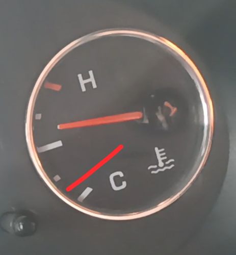

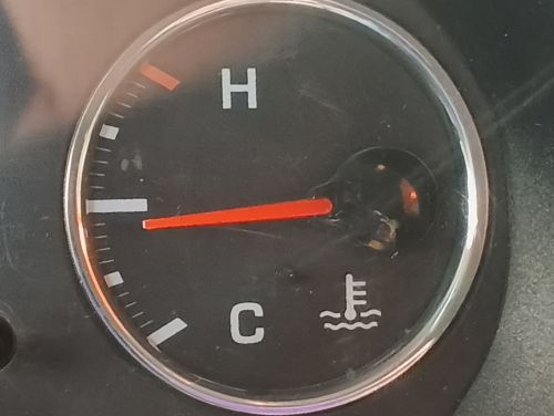

Привет всем. Походу ездил я без правого вентилятора пару лет и ездил бы дальше при температурах окружающей среды до 22 градусов тепла, а без кондея я обычно в более теплые дни и не ездил, ну да ладно, коль уж починил вентили пусть будут http://forum.chrysler-dodge.ru/index.php?showtopic=203447
Однако, сегодня, при температуре на улице 17 - 18 градусов, при проезде около ВСЕГО 1 КМ! Пошел "перегрев".
В последние дни стал замечать, что после ночного отстоя, при 20 градусах улицы, как то слишком быстро датчик показывает чуть выше нижней белой шкалы, то есть появление прогрева, раньше на это несколько минут надо было, может даже 8 , а в более холдную погоду и все 15 , а тут ток сел, очки одел, телефон в режим нави ввел парой кликов и все по датчику прогрето, покажу даже красным где он появляется спустя минуту две после пуска двигателя
Короче, вернулся домой, причем пока ехал обратно, он то перескакивал 9 часов, то падал на миллиметр - два ниже, в зависимости от скорости хода, запарковался и давай смотреть, выхлоп белый, но не прям вот как было когда то при пробитии прокладок ГБЦ в моей жизни, этиленгликолем не пахнет, но на улице влажно, может тоже влияет, антифриз что б уходил не замечал, особенно с учетом того с каких времен я терплю эти температурные приколы периодически, гайка датчика на вид зеленая, ему лет 6 может 7 , Fabi вроде брал.

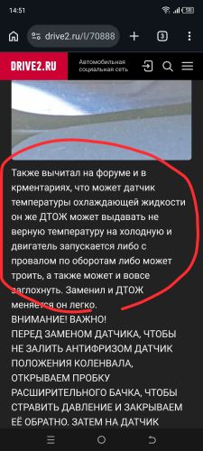

Дополнительный симптом, на холодную, после ночи, стало плохо заводиться, крутит крутит, подхватывает как то слабо и просачивается до заглушения, секунды 3 - 4 так может быть, если все таки заведется то работает с детонацией пару минут, или со второго поворота ключа бывает позватыает быстрее, через одну две секунды и сразу стабилизирует и обороты и детонации нет. Если завел и прогрел, весь оставшийся ЛЕТНИЙ день заводится с пол оборота без лишних "трясок" двигла после запуска .
Вопрос, может ли обьединенно проблема датчика ОЖ влиять на то и на другое?

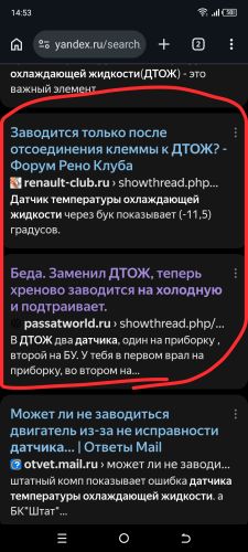

По поводу запуска навеяно этим
Завтра утром, а может и сегодня поздно вечером, сниму видео запуска на холодную, как это все происходит, и кстати, попробую, если сразу не запустится, запустить с откинутой фишкой с датчика для сравнения, может даже в разные утра дней.

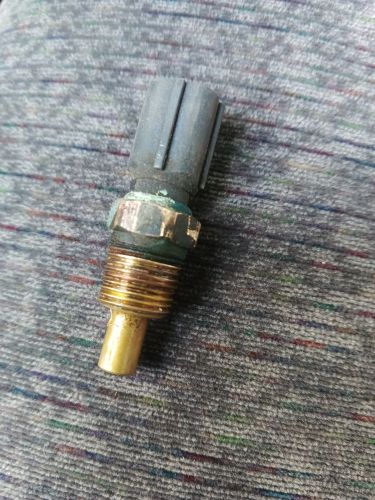

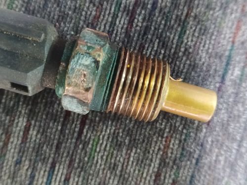

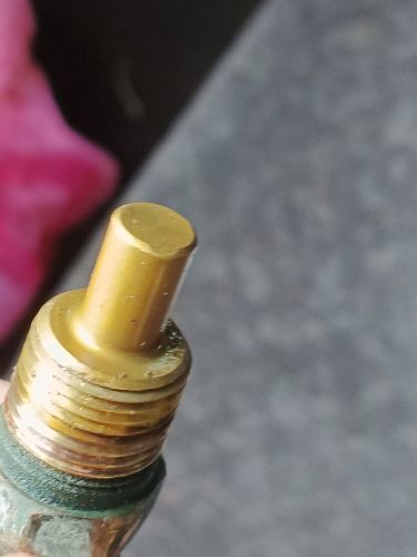

Итак финал, датчик таки приехал без герметика, не смотря на то, что на карточке товара в магазине был с герметиком.
Ждать герметика, пока приедет не стал, выкрутил старый и понял что резьба чистая и герметик ранее не применялся, поставил новый без герметика , не течёт вроде. Температуру набирает медленно, как раньше, и не доводит даже до предыдущих НОРМАЛЬНЫХ для меня, по опыту этой машины, значений (у меня обычно на полделения выше было)
https://disk.yandex.ru/i/w1l5fhGaN-11Rw
Погонял вокруг квартала, км 3-5 , все норм, постоял у дома потом на холостых, тоже норм.
