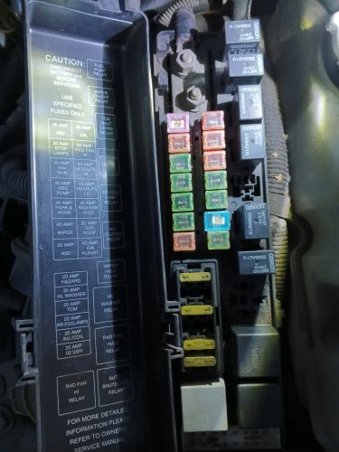

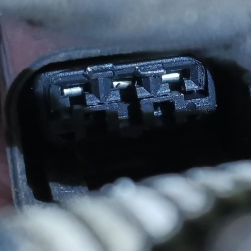

Перестал работать правый вентилятор на любой скорости, из за этого, уже сейчас при 16 градусах на улице, примерно через 8 км езды начинает подниматься температура выше средней планки. Как то год назад уже было нечто подобное, я пошевелил клемму между вентиляторами, и правый стал включаться, только не помню на какой скорости.
Ну зимой понятно беспокойства не было, и сейчас если капот не до закрыть, а только зацепить на крюк оставив щель, то ездить можно, температура не растет, но это как то....

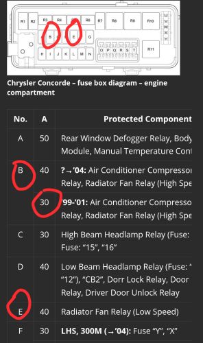

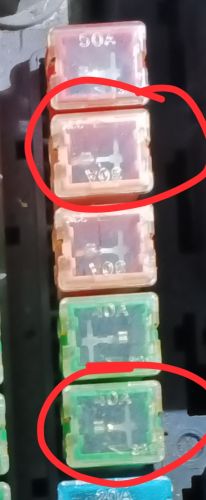

Реле на рамке отсутствуют, только в блоке под капотом, при снятых крышках, при замыкании подталкиванием отверткой вклбчают только левый вентилятор, причем мне кажется на одной и той же скорости, низкой, при замыкании обоих тоже работает только левый и на той же одной скорости, предохранитель как я понял там один rad fun на вид живой. Рукой если правый крутануть то вроде не заклиненый.
Темы тутошние древние почитал, по сути все указанные там артикулы давно не продаются, а вазовский ставить одно скоростной как то тоже в последнюю уж очередь бы хотелось.
Если сниму и мотор мертв, может кто поделиться артикулом на сборку или на годный двух скоростной?

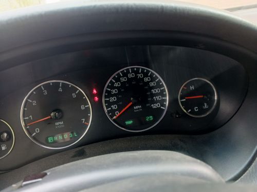

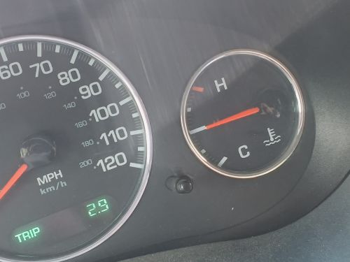

Собственно фото по прибытии на стоянку после 8 км проезда по городу (на трип не смотрите, я замерял дистанцию вокруг квартала просто), и после открытия крышки капота настеж через пару минут

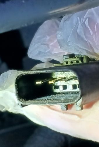

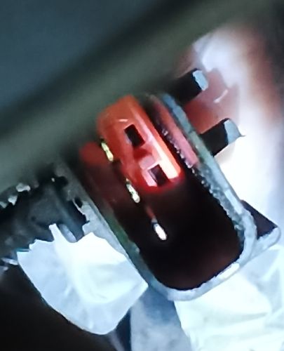

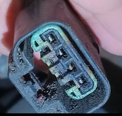

Посмотрел обе клеммы
Внутренняя меж вентиляторов вроде ничего
А вот разъем общий подводной меня визуально напряг, только как его чистить я понятия не имею
Еще раз осмотрел и прозвонил преды
Попробовал в очередной раз со снятыми корпусами реле позамыкать
При первом тыке в реле 2й скорости запустились оба вентиля на 2й скорости, потом куда сколько не тыкай в реле, 1й и 2й , запускался только левый на первой вроде, и один раз откликаться перестали оба, пока я не завел машину - включился только левый на 1й скорости, после того как заглушил опять же тыки в различные реле вели только к запуску левого на первой .

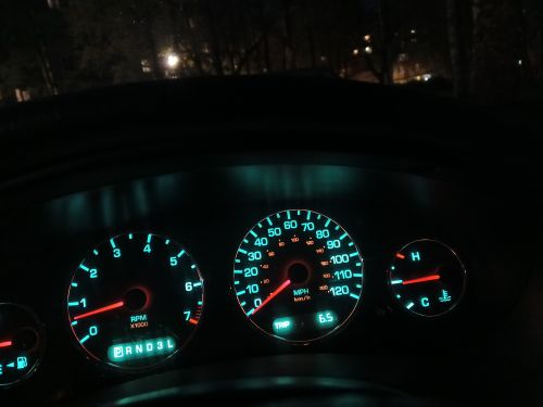

Решил поездить еще, но к ночи температура воздуха упала до 12 гр и перегрева не произошло, вентиляторы после поездки на стоянки с холостыми так и не включились

Ничего себе в норме connie_boy_cleanglasses.gif стрелка на 110 градусов! Вскрывать моторчики сразу оба, менять щетки и подшипники, шлифануть коллектор. В моторах по одному подшипнику. Все очень просто ремонтируется с бюджетом на оба мотора рублей 500. Щетки графитовые размер 8 ширина с пазиками, 17 длина. Лучше взять сразу побольше и выпилить самому.
Да и вообще уйти от дурацкой доджевской настройки включения вентов при 101 и 106 с непонятным интервалом, в прошлом году себе сделал управление контроллерами на 1 и 2 скорость. В общем, температуры выше 102 я не видел в жару.

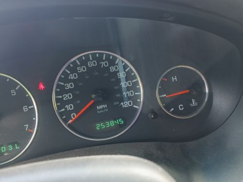

104 , и да норма, на последнем фото, езжу так 11,5 лет

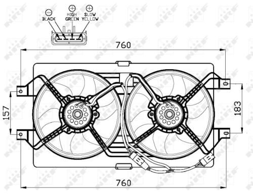

Номера оригиналов в сборе :
4596402AA , 4758294AB , 5072181AB , 5072180AA
Китайское предложение https://ali.click/64fjc15 13000+р
Правый мотор отдельно MV-PARTS MV5072180AA 10000+р https://ivartauto.ru/products/MV-PARTS/MV50...oem=MV5072180AA
Мото ВАЗ 2108 https://market.yandex.ru/cc/9UYjXo годен ли?
