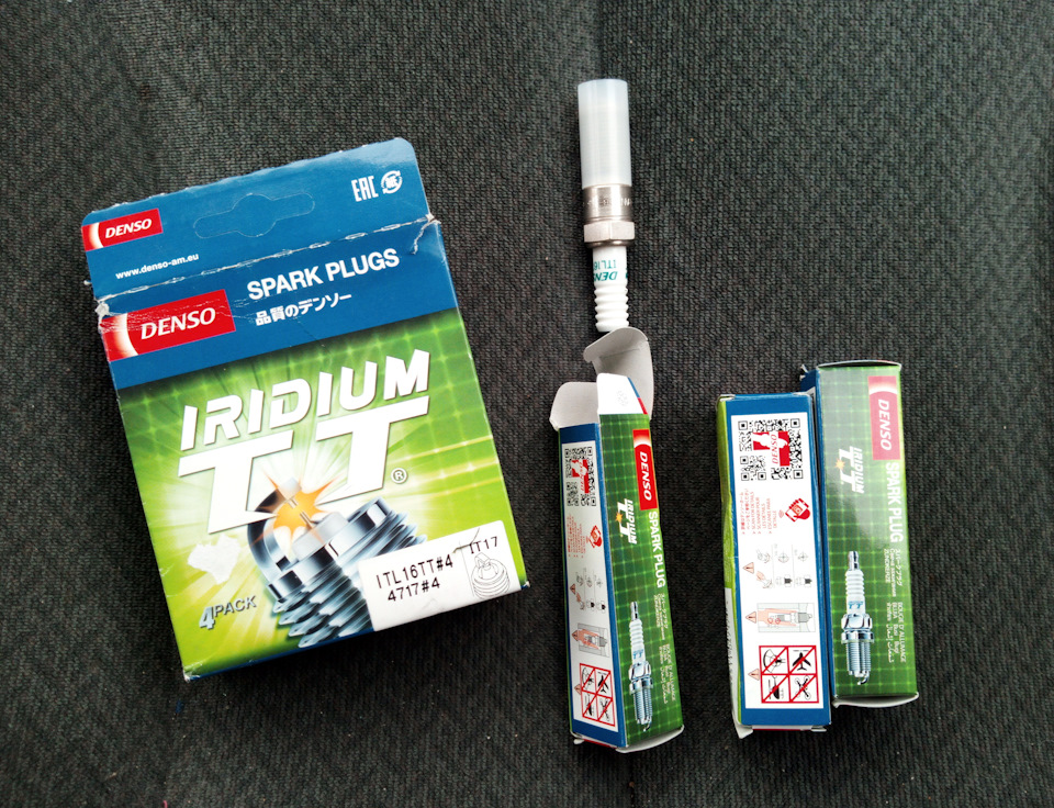

Для 3.3 ИМХО уже давно стандартом де факто (помимо оригиналов) идут свечи DENSO ITL16TT и провода DENSO 6716137, недёшево, зато из разряда поставил и забыл.

Спасибо! Наверное всетаки закажу, как говорится: мы не такие богатые люди, чтоб покупать дешевые вещи!
Вот поможет ли не знаю, машина когда прогреется барахлит на холостых при нагрузке, на пример стоишь на драйве, на светофоре.
Узел заслонки чистый, ошибок нет, форсунки в норме, померял провода, ни один до 6.5 кОм не дотягивает. А по таблице минимальное значание в районе 13 самый короткий наверное.
Crysler Town & Contry LX 2004 3.3L
