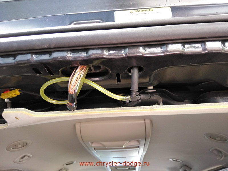

Вдохновившись отчетом Kony и изучив отчет Rostika-a решил интегрировать омыватель камеры в свой Караван. Задняя дверь там засирается очень быстро и камера тоже.

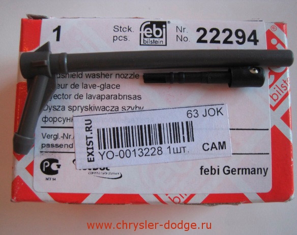

Были куплены:
Febi 22294 Форсунка омывателя заднего стекла - 111 руб. Фото Kony.
Dominant TO85032126020 Клапан системы омывателя - 63 руб.
Электро магнитный клапан 2802.3741 от ВАЗ - 200 руб.
Шланги омывателя и тройник от ВАЗ - 80 руб.
Провода, разъемы, стяжки...
Начинаем установку.
1) Снимаем обшивку задней двери. Она состоит из двух частей. Снимаем штангу электропривода двери и отщелкиваем верхную часть обшивки. Для снятия нижней части откручиваем внизу 4 самореза и отщелкиваем пистоны, а потом снимаем саму обшивку отсоединив разъем фонаря освещения салона.
2) Задняя панель в районе камеры сделана из пластика. Для её снятия нужно открутить по 4 гайки по краям двери(один находится за кожухом датчика электропривода и там нужно открутить один саморез чтобы её отодвинуть). Изнутри 6 болтов. Потом отщелкиваем пистоны и её сдергиваем.

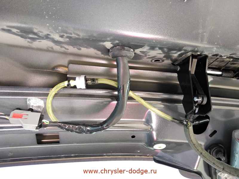

3) Прокладываем шланги омывателя по задней двери и выводим через отверстие проводки к видеокамере и подсветке. Устанавливаем клапан Dominant.

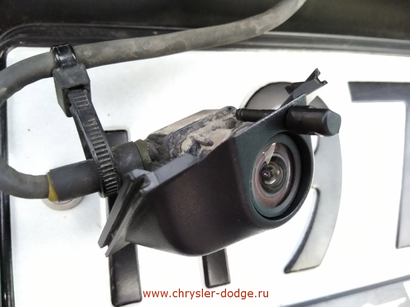

4) Вытаскиваем камеру. Она просто сдвигается внутрь. Камера у нас выпуклая и поставить форсунку, как это показано в предыдущих отчетах у нас не возможно.
Долго вертел форсунку и не нашел другого места куда её поставить. Сверлим отверстие сверлом 3.5 мм и она очень плотненько туда вставляется.
Потом ножом немного укоротил верхнюю часть, чтобы она не так сильно торчала. С внутренней стороны намотал изоленты чтобы форсунка зафиксировалась и шланг надевался плотно. Вставляем шланг омывателя и закрепляем его маленькой стяжкой. И собираем всё обратно.
5) Устанавливаем элетромагнитный клапан. Так как мы врезаемся в систему заднего омывателя стекла, то получается что каждый раз включая омыватель брызгается и на камеру. Установив элетромагнитный клапан и подключив его к заднему ходу на камеру будет брызгаться только если включен задний ход. Справа внизу стойки я устанавливал парктроник и провода заднего хода у меня там уже были, просто врезался и пробросил в верхнюю часть. Клапан врезал рядом с тройником и прикрепил стяжками.

Посмотрел конструкцию камеры на 2008-2010.
Увы мой вариант установки форсунки туда скорее всего не подойдёт так как форма камеры совершенно другая.

На 2008-10 форма камеры другая. Но вполне себе возможно её не сверлить, а поставить форсунку рядом. Место есть. Особенно, если взять высокую форсунку от "Нивы", которую я ставил на предыдущий кузов. Кстати, отчёт на форуме есть. Лет семь назад делал.
Дим, молодца! Справился-таки. Когда мне звонил, в голосе была растерянность и потерянность. Это всё нехватка пива виновата!

P.S. Посмотрел видос. Понял одно - чем ближе писалка к камере, тем проще её регулировать. Помню, как я замудохался регулировать омыватель камеры на своей предыдущей машине. Даже бубен плохо помогал. А тут бурный поток в глаз. Зачёт!
