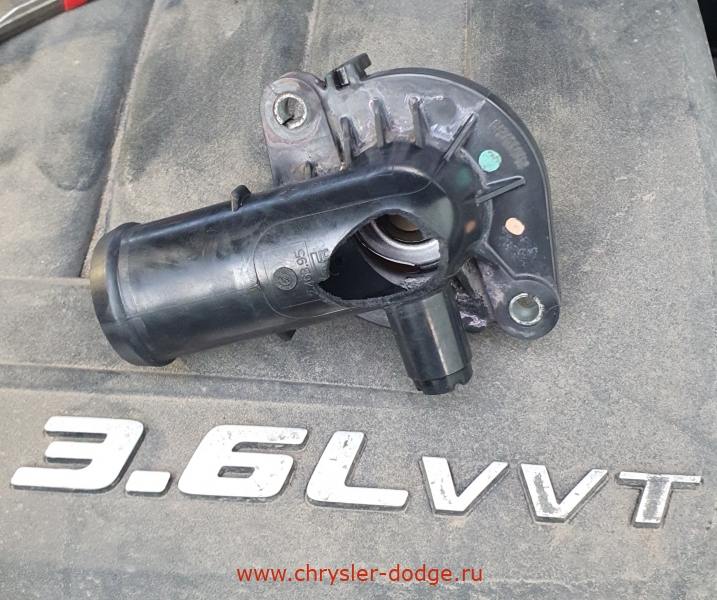

Ужасы нашего городка.
Лопнул корпус термостата. Прям вырвало кусок пластика и вылило весь антифриз.
Пробег 320 т.км. Надеюсь перегрев без последствий.
Хорошо произошло рядом с дачей, а не где-то на платнике вдали от дома.
Заказал оригинал, но у китайцев нашёл есть в алюминиевом корпусе.
Думаю в резерв купить чтобы лежал на форс мажор, на Озоне всего 810 рублей. А сам термостат можно и с оригинала переставить.
