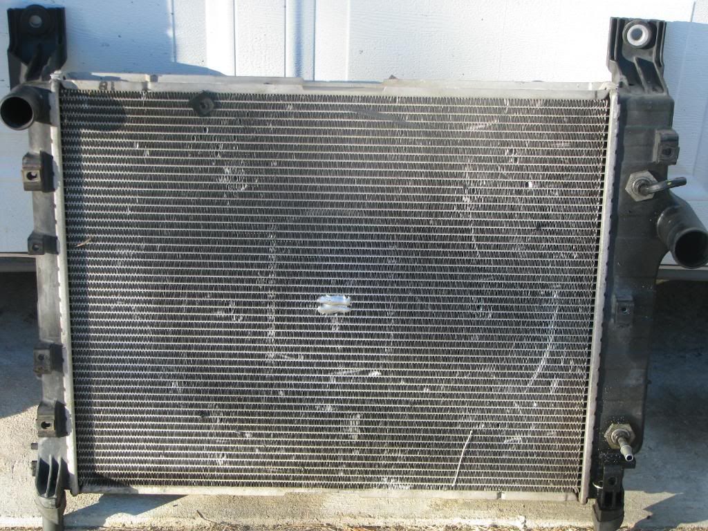

Diman вопрос к тебе срочный!
Раздобыл себе из РБ комплект - радиатор, вентак, кожухи
Радиатор оказался с обломленной шпенькой на которую натягивается резиновый башмачок
Критично? Оно там вообще как куда встает?

Цитата(Second @ 21.12.2015, 16:08) *
...резиновый башмачок ...куда встает?
снизу который? Во-первых надо понимать как конкретно обломлено - если под самый корень, не исключено что он в этом месте потечет. Причем визуально ты это не увидишь - только в процессе эксплуатации, в результате многочисленных циклов нагрев-охлаждение. Во-вторых этой шпенькой с башмачком он опирается и юстируется в телевизоре - при ее отсутствии придется мутить нечто фиксирующее. С учетом того. что радиатор ужЕ б/ушный я бы очень сильно подумал...

Цитата(Diman @ 21.12.2015, 23:41) *
снизу который? Во-первых надо понимать как конкретно обломлено...
Башмак там на отдельном приливе пластика С бачком вообще не пересекается) Башмак этот отдельнов з.ч поставляется? Если да, то поможешь с номером? Попробовать что ли переварить на алюм. бачки... Хотя там все такой сложной формы... Кстати положение этих башмаков на радиатора рестайд-до рестайл совпадает что ли?
да щас, не пересекается...
Ребра от этого "отдельного" прилива куда идут?...
Повторюсь: именно в этом месте радиаторы потом и текут. Или из-за образовавшихся микротрещин, или по завальцовке, или из-за деформации трубок...
нет
http://wizardcooling.com/2000-04-durango-d...minum-radiator/

2Diman
Я уже перечитал про это в твоих ранних постах когда мы обсуждали бачки
Я же правильно понимаю Valeo 732622 это и есть оригинальный радиатор.
И именно такой мне нужен?

Город: 77
скажем так это замена оригинальному радиатору, да...
Цитата(FlintPNZ @ 22.12.2015, 16:15) *
Ну у человека с ним проблем нет, так что дб рабочий...
пробуй ставить. Заодно на состояние своего посмотришь...
Цитата(FlintPNZ @ 22.12.2015, 16:23) *
Ну... Двигатель работает ровно - должно быть правильно? :)
да, к сожалению...

Second
сообщение 22.12.2015, 19:58
Сообщение #860
Fanatus Vulgaris
Группа: Пользователи
Сообщений: 1 528
Регистрация: 24.9.2012
Из: Екатеринбург
Пользователь №: 54 977
2Diman
Ну т.е. его можно смело брать вместо оригинального? С покупкой с разборки я прогорел) Из 4 позиций ( вентилятор, радиатор, верх кожуха с бачками, низ кожуха) целая только одна... Верх с бачками
PS: к покупке можно рассмотреть афтермаркет вентиляторы? Дорман, Тук, Депо?
