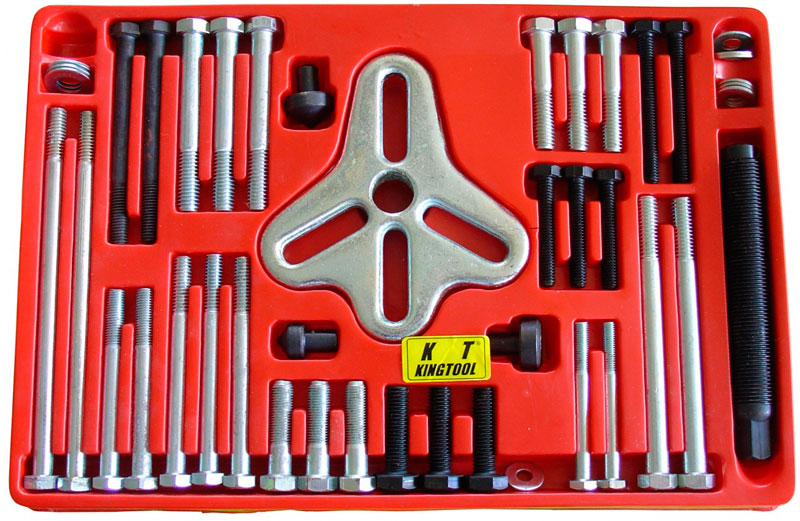

Полез менять руль ( купил б.у. руль, перетянул кожей)
Штатная резьба для съемника имела повреждения не совместимые с жизнью
Решил попробовать двухлапым съемник
Конечно же это говно(руль) лопнуло
Сразу в двух местах - одна из внутренних спиц(частично) и место поближе к центральной гайке - насквозь.
По месту стыка центральной втулки с шлицами и сплава тоже трещина
Какие будут советы как снять?)

первое, что приходит в голову - аккуратненько пилить болгаркой

а мне первое что пришло в голову это расколоть зубилом)
Начать начал, а потом увидел что по середине то втулка из металла, а не из говна
И главный трабл в том что все это уходит в клокспринг...
Есть мысль засверлиться тонким сверлом( а потом таки расколоть зубилом сплав), снять руль, а потом дрючить втулку
Но там реально мало места - вокруг корпус клокспринга + задняя декоративная накладка, а верх+низ провода на подушку, сигнал и кнопки

Цитата(Second @ 28.8.2015, 14:22) *
Решил попробовать двухлапым съемник...
http://www.eksacom.ru/Asers_Shop/s_op/view...3c5342c8d2b3355
Конечно же это говно(руль) лопнуло...
ессно, он и должен был лопнуть. Во-первых это сделано в целях безопасности при ДТП, во-вторых из-за съема не предназначенным для этого приспособлением...
По месту стыка центральной втулки с шлицами и сплава тоже трещина...
сделай, плиз, хорошие пикчи или попытайся показать на рисунке:
https://www.avito.ru/moskva/zapchasti_i_aks...-2003_359479776
не уродуй пока ничего! Покури полчаса, щас нарисую...

А я уже не уродую ничего
Решил остановиться
Про перерезать резьбу конечно я сразу подумал, но конечно подумалось попробую двухлапым съемником. Не пойдет - так перестану. Не пошло, но без предупреждения - просто враз лопнуло
Щас изображу на пичке повреждения
PS: не курю, но зато пью. В качестве паузы и успокоения закинулся ромом:)
Вот отмечены повреждения
http://www.e1.ru/fun/photo/view_pic.php/p/...1edc79/view.pic
Верх - там трещина ноне насквозь
Ближе к центру рядом с дыркой под нормальный съемник - насквозь
Рядом с центральной втулкой трещина по стыку сплава и стали.
Ну и там я еще молотком и зубилом пару коцек сделал не раздуплив конструктив
Сообщение отредактировал Second - 28.8.2015, 15:42

Есть мысля еще сверлить рядом новые дырки, резать резьбу и нормальным съемником пробовать
Места там немного осталось под это дело
Правда резьбу никогда не резал... Но т.к. материал - говно, наверное легко подучится
теперь бессмысленно, потому что:
Цитата(Second @ 28.8.2015, 15:33) *
Рядом с центральной втулкой трещина по стыку сплава и стали...
он обломится именно там - стальная втулка останется на рулевом валу, руль - у тебя в руках. Не надо - пусть хоть как-нить держится. Теперь надо снимать втулку:
Глубина проточки - 20мм, глубина втулки - 26,5мм, толщина втулки - 3,3 мм. Сверлишь 2 отверстия, можно 3,3, можно чуть больше - все равно сверло свалится от стального рулевого вала в силумин руля, тем самым ты снимешь напряжение посадки этой втулки, после чего либо дергаешь за руль на себя, либо подрубаешь зубильцем...
