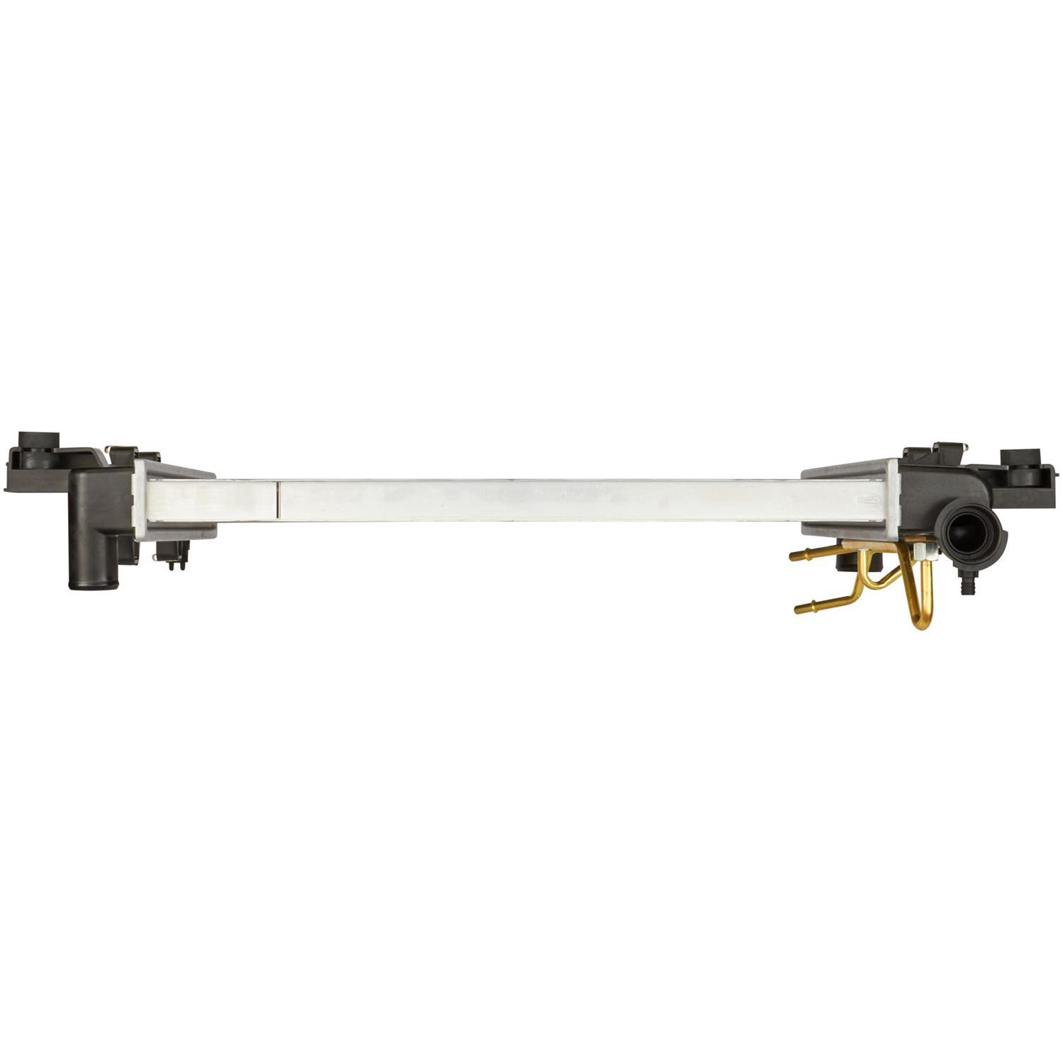

Цитата(Diman @ 15.11.2015, 23:57) *
да. Радиатор, верхний патрубок, вентилятор, кожух. PCM. С любого - рестайловые 4.7 и 5.9 отличаются только верхним патрубком ...
Как всегда без тебя Diman ничо не понятно)
Начал ковырять потихоньку этот вопрос
Первое с чем возник вопрос это SHROUD MODULE FAN 5015 533AB с интегрированным расширительным бачком ОЖ и бачком омывайки
Не уж то это дело войдет на машину 98 года(путем убирания этих же двух бачков)?
А еще 52028 813AC HOSE RADIATOR OUTLET - на 4,7 расположен в середине радиатор, а у меня в низу - тоже все заколоситься должно только заменой патрубка на от рестайла?
И теплообменник АКПП тоже нормально состыкуется?
Спасибо!
Сообщение отредактировал Second - 5.12.2015, 22:01

Diman
сообщение 6.12.2015, 1:01
Сообщение #697
Fanatus Vulgaris
Группа: Пользователи
Сообщений: 11 295
Регистрация: 28.7.2007
Пользователь №: 8 687
Реальное имя: № 8 687
Город: 77
Не уж то это дело войдет на машину 98 года?...

Чет я по прежнему в затупах пребываю. Я исхожу из того что на рестайле 4,7 и 5,9 разные только верхние патрубки, остальное все одинаковое. Ты же Diman писал выше)
2029195ak HOSE. Radiator Inlet - я уже понял что на рестайле 4,7 и 5,9 они разные. И тут все очень похоже на дорестайловый 5,9. Только с крышкой
Мне не ясно с 52028 813AC HOSE RADIATOR OUTLET - ибо на рестайловом радиаторе оно по середине, а у меня в низу. От сюда и вопрос - оно сконтачится? Если и патрубок будет от рестайла конечно.
Имея вот такую штуку
Надо еще патрубки верх и низ, управление вентилятором, трубки к расширительному бачку.Плюс колхоз с теплообменником АКПП. И в общем то все?
И вот сравниваю я фотки - не уж то радиатор от рестайла встанет без переделок нормально? Крепеж должен совпасть?
Или потребуется доработка по месту вот этой фиговины - 5525 5046 BRACE RADIATOR CLOSURE PANEL ?
