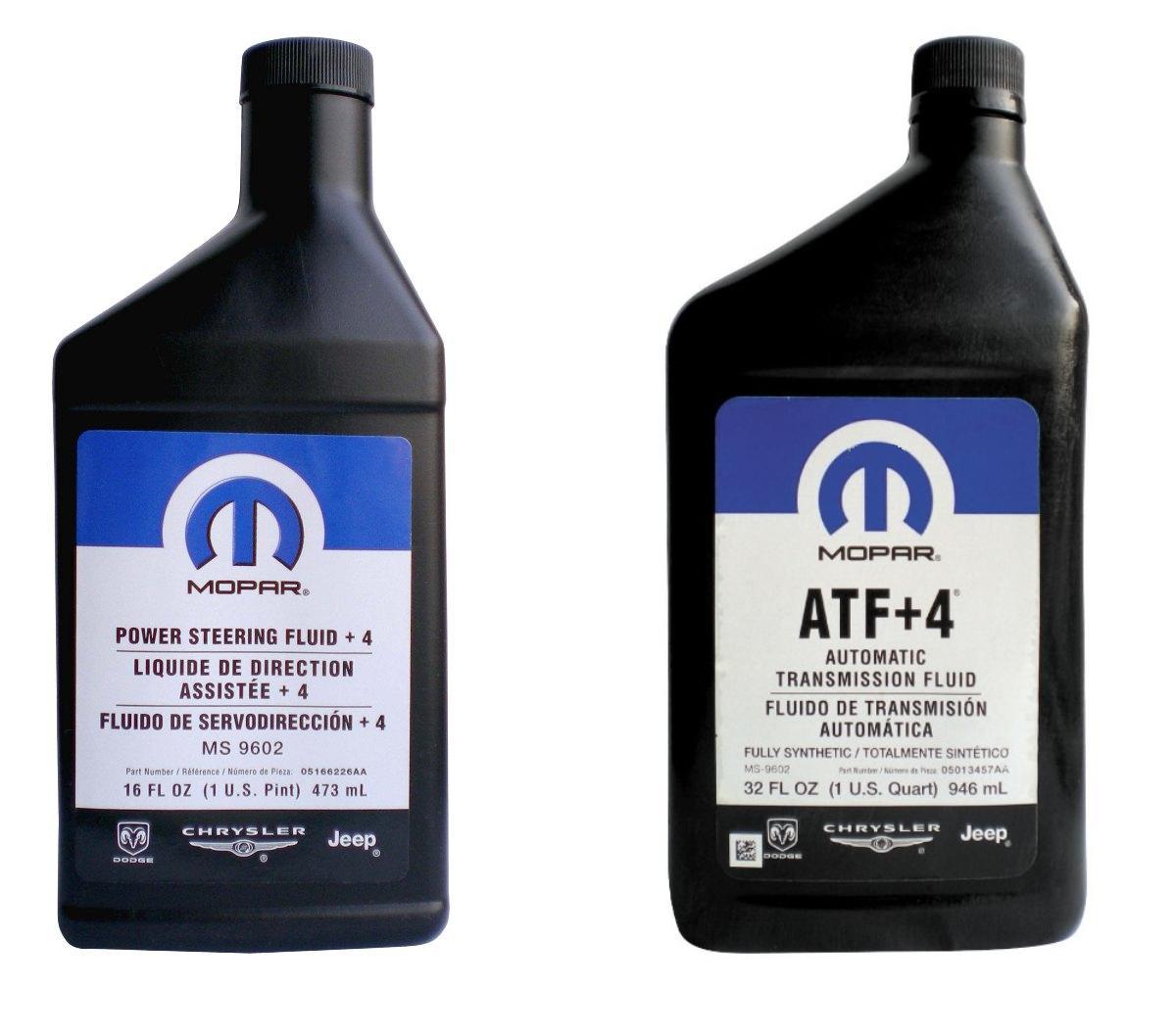

Какое количество жижи брать на замену насоса ГУР?
05166226AA Номерок для PSF верный?
Все таки есть какие то реальные преимущества в использовании именно PSF?

Цитата(Second @ 6.11.2015, 22:52) *
05166226AA Номерок для PSF верный?...
muxaxa.gif Саш, тест на внимательность - сможешь найти хотя бы одно сходство у этих двух разных жидкостей?

Черт, я так и не понял) Есть ли реальный смысл и приход с ПСФ по сравнению с АТФ или нет?
если тебе Mopar под PSF парит ТОТ ЖЕ САМЫЙ MS-9602, т.е. ATF+4, есть в этом смысл или нет?!... Не, ну если тебя штырит покупать ту же самую АТФку только в канистрах с надписью PSF, запретить тебе никто не сможет...

Цитата(Diman @ 7.11.2015, 14:58) *
...ТОТ ЖЕ САМЫЙ MS-9602...
Воот....
Так бы сразу и сказал что это одно то и тоже)
Оно же может соответствовать одному стандарту, но быть все же разным)
