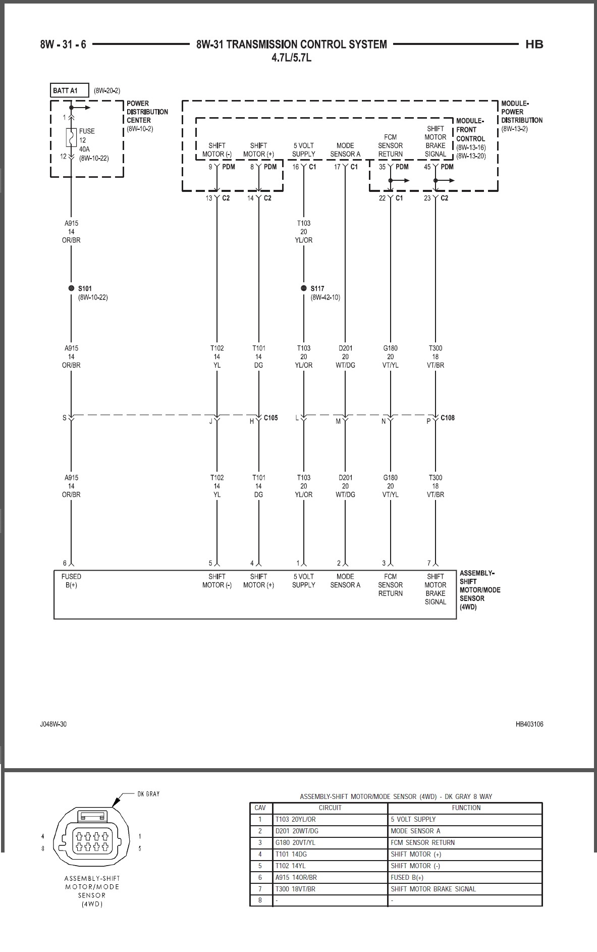

Приветствую коллеги! Замудила раздатка на Дюранге 4,7 2004г. Едет только на 4WD, на остальных режимах снизу зловещий звук вращения кардана.
Актуатор? Если он,то только оригинал или можно китайскими какими-нибудь херовинами обойтись?

Цитата(hanly707 @ 21.1.2022, 14:08) *
Замудила раздатка на Дюранге 4,7 2004г. Едет только на 4WD, на остальных режимах снизу зловещий звук вращения кардана...
что значит "Едет только на 4WD"? Если он едет на 4WD, то на 4 WD LOCK/ 4 WD LOW он тем более "ехать" должен.
Он не переключает из 4WD в 4 WD LOCK/ 4 WD LOW?
Или он переключает 4 WD LOCK/ 4 WD LOW, но не пишет о том что переключил?
Индикация SVC 4WD горит?
Ошибка C1404 Transfercase Range Position Sensor Circuit Low есть?
Еще вопрос, каким бы глупым он не показался: ты пробуешь переключать режимы раздатки при включенном или выключенном кондиционере(либо направлении воздушных потоков стекло/стекло-ноги)? Если включить/выключить кондиционер или выключить вентилятор печки, что-нибудь меняется?
Зная, сколько ты на нем ездишь версию о неправильном алгоритме переключения режимов раздатки наверное можно исключить. То, что ты не чувствуешь переключение режимов наверное тоже.
Актуатор?
глянь тут и тут, вдруг пригодится...
Если это все-таки актуатор, то:
Mopar 5103309AB (5103309AA, 05103309AB)
CARDONE 83303 (New)
CARDONE 48303 (Remanufactured)
APDTY 141540
Если будешь искать б/ушку имей ввиду, что тебе нужен именно от 244-ой раздатки и именно от 2004 г - от 2005-2009 (5143477AA) тебе не подойдет...
Сообщение отредактировал Diman - 22.1.2022, 3:22
