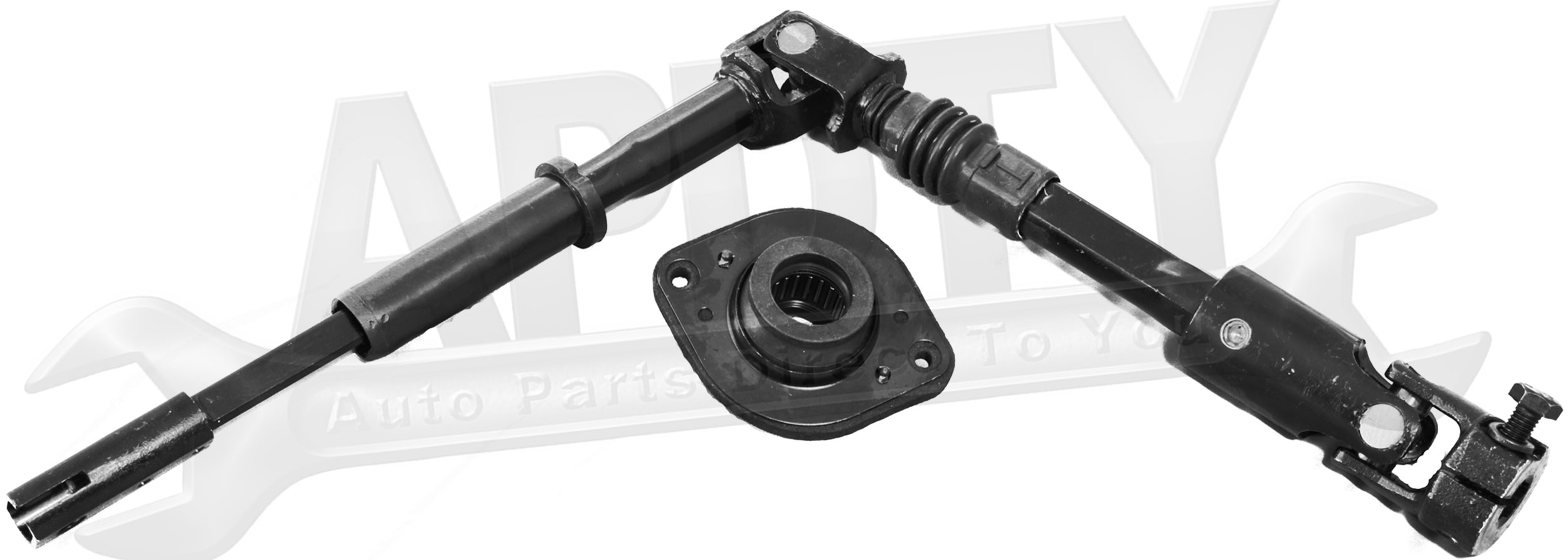

Подскажите, можно ли где-то найти узел соединения рулевого вала с рулевой рейкой? На фото узел справа.

Если речь о 55351246AA, то в наличии его вероятно нигде нет
А под заказ со сроком поставки от 2 недель - есть везде
Самый быстрый, недорогой и надежный способ вероятно ВОТ
Выручает как всегда via the Global Shipping Program

На РокАвто покупал DORMAN = отходил 4 года
http://forum.chrysler-dodge.ru/index.php?s...t&p=2254094
