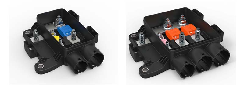

Уф, посмотрел каталог MTA - это надо быть умным человеком в теме что бы набрать поштучно и собрать нужное. Пугает отсутствие готового решения "из коробки" - даже ушки для крепления отдельно покупать надо. Да и где этот MTA брать?
Схема в которой каждому потребителю свой PDC довольно громоздка - все это надо где размещать, прикручивать - что бы не текло ничего ни откуда, не горячо было и т.п...
Это ж получается надо делать так:
AKБ - штатный PDC - силовая линия +12 - коробочка POWER DISTRIBUTION BOXES
тип такой
Со встроенным предохранителями
- и далее силовые +12 из нее идут уже к PCD нештатных потребителей
Да и потом - а насколько такая схема надежнее той в которой все в одном PDC? Я себе могу вообразить ситуацию только с тотальным пожаром в PDC - в одном случае у тебя горит только PDC конкретного потребителя, а во-втором случае горит все)
Может как вариант купить штатный PDC и его вколхозить вторым, на дополнительное оборудование? Из недостатков разве что то что оно довольно большое и ему надо придумывать место и крепление, да токи не пустишь более мощные чем в штатном варианте ( а так ли это нужно?)
Кстати, а в варианте установки реле в штатное место штатного PDC и подключения его через предохранитель Trailer Tow ( с заменой его на 50A) - а проводку к предохранителю тоже надо менять? Или оно должно выдержать доп 10А?
Прошу прощения за такую кучу вопросов - но чем больше въезжаешь в тему - тем их больше становится и тем все менее понятно...

Схема в которой каждому потребителю свой PDC довольно громоздка...
а когда тебе со штатного PDC надо забрать 15-20 плюсов, каждый из которых должен быть защищен предом?! Это не будет громоздко?! Я тя уверяю, на наших ведрах "громоздко" у тя станет уже на третьем хвосте, потому что длины шпилек родного PDC не позволяют подцепить больше одного хвоста!
Невнимательно ты читаешь - не нужен каждому потребителю свой PDC! Каждому потребителю нужен пред, но их же надо откуда-то запитать!
Какая схема правильней, 1 или 2?
У тебя в квартире потребители по какой схеме подключены?
От каждой розетки линия идет на подстанцию?! Или все-таки: потребители - квартирный щит - подъездный щит - домовой щит - подстанция?...
Ты вперся в свой вентилопер и не хочешь мыслить глобально. Да, его одного ты красиво подключишь к родному PDC. А следующий, второй, девайс? А третий?... А семнадцатый?! Еще раз те грю - ты на третьем сдуешься. Или облепишь все клеммы своими хвостами, как этим почему-то хвалятся на драйве... Не говоря уже про то, что линии минусов прокладывают проводом красного цвета. Или на одну клемму заводят красный, синий, черный и белый - и сиди потом гадай, какой полудурок это сделал и что он туда завел...

Цитата(Second @ 28.7.2016, 11:18) *
AKБ - штатный PDC - силовая линия +12 - коробочка POWER DISTRIBUTION BOXES со встроенным предохранителями - и далее силовые +12 из нее идут уже к PCD нештатных потребителей...
именно так и надо делать! Только не к "PCD нештатных потребителей", а к ПРЕДАМ нештатных потребителей...
в данном случае надежность зависит ТОЛЬКО от качества исполнения и используемых компонентов, а не от того в одном месте они сосредоточены или в нескольких. У тебя блоков предохранителей тоже два: один под капотом, другой в салоне. А есть ведра где их вообще 5-6, раскиданных по всему ведру...
может...КУДА?!...

Ок! В очередной раз спасибо...
В очередной раз пачка вопросов/мыслей
Фото подкапотного из твоей машины?)
Второй оригинальный PDC я пожалуй могу поставить на место старого бачка омывателя - он ведь у меня будет в кожухе вентилятора так же. Места там прилично высвободится... Это конечно нарушает фэншуй
А исходящая от PDC1 в PDC2 именно поэтому и делается максимальной, но при этом ессно разумно-достаточной, толщины и минимальной длины, не более 30см, что бы максимально сократить участок не защищенный предом.
В этой коробочке только силовой + ? Т.е. это PDC2? На чем оно стоит? На модуле АБС?
И из него уже идет к реле и предохранителям конкретных потребителей?
Под PDC каждого потребителя я имел ввиду некую коробочку в которой как минимум реле+предохранитель. Что видимо на схема ты обозвал FB
Вот тут это реализовано раздельно и видимо во влагозащенном исполнении

что тебе мешает поставить не далее 30 см от штатного PDC это:
а уже с него проложить линию до нештатного PDC?...
только. Да. На изготовленном кронштейне. НАД модулем АБС...
Упреждая твой вопрос: как к нему подобраться...
Отключаются 4 разъема отходящих линий(каждый со своей цветовой маркировкой):
откручиваются 2 болта, крепящие PDC2 к кронштейну, PDC2 отводится в сторону, откручиваются 3 болта (2 из которых штатные) крепящие сам кронштейн, кронштейн снимается, бесприпятственный доступ к модулю АБС обеспечен...

Не могу сообразить коробка та что над модулем АБС ТАКАЯ ?
Разъем под клемму акб тоже есть? Или убран?
Т.е. вариант со вторым штатным PDC с разбора вместо старого бачка омывателя тоже годный?
значит красиво воткнута. Она самая...
убран. Потому что без нее по эргономике она встала взасос, а будучи нахлобученной вместо "+" клеммы на АКБ это полный издец. Хотя на некоторых ВАГенах она именно так и установлена...
если ты не будешь замарачиваться с омывателем фар под ксенон, почему нет?...
