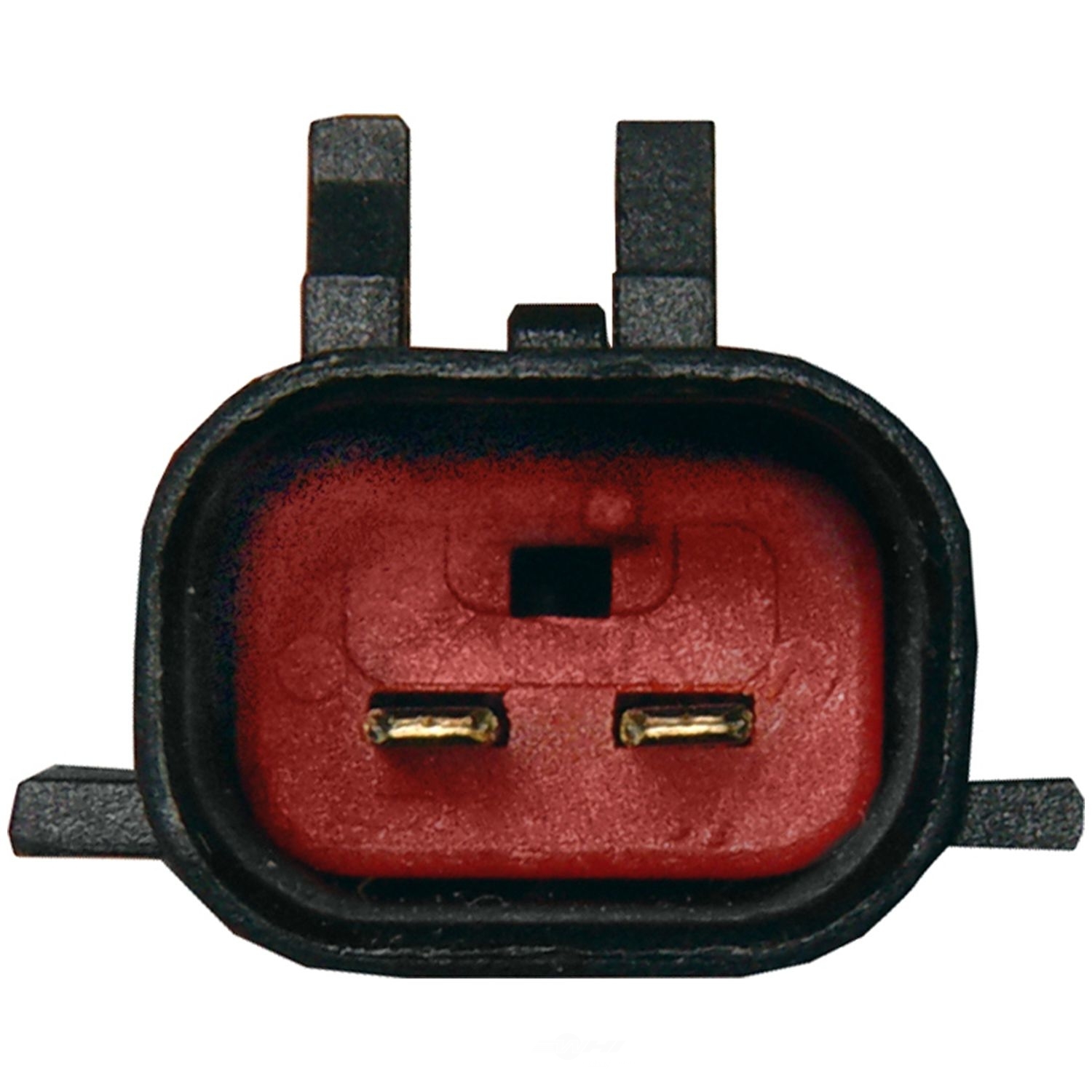

Спасибо, вполне годная информация
Только я деревня думал что родной вентилятор духскоростной...
В фишку то своего б.у.шного то не посмотрел да...
А там вероятно должно быть так
А в штатном, заводском варианте обороты как то регулируются? Или только вкл/вкл и одна скорость?
В PAC-2750 ведь не ШИМ регулирование - а просто через второе реле подключается либо вторая скорость, либо второй вентилятор
нет...
да...
