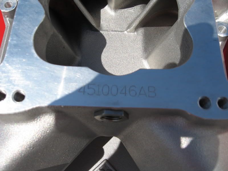

Господа подскажите пожалуйста на картинке не впускной М1?
первая же ссыль в гугле дает тебе направление поиска:
Вторая - их разновидности...
off: ты попробовал?

Second
сообщение 17.7.2016, 11:36
Сообщение #2143
Fanatus Vulgaris
Группа: Пользователи
Сообщений: 1 528
Регистрация: 24.9.2012
Из: Екатеринбург
Пользователь №: 54 977
Коробку отключать не пробовал)
По картинкам коллектор опознать не смог...по ссыллкам этим ходил ....
У продавца дополнительные фото запросил....
это нормально: один не знает что продает, другой не знает что покупает...
Коробку отключать не пробовал...
а вот если б попробовал, ты б очень сильно удивился "а чей-то она не заводица?!"...

Second

В общем оно mopar p4510018
Должно подойти на 5,9?
ой чей-то я сомневаюсь. Сравнивай картинки:
http://www.ebay.it/itm/Mopar-Performance-M...OS/351702019928

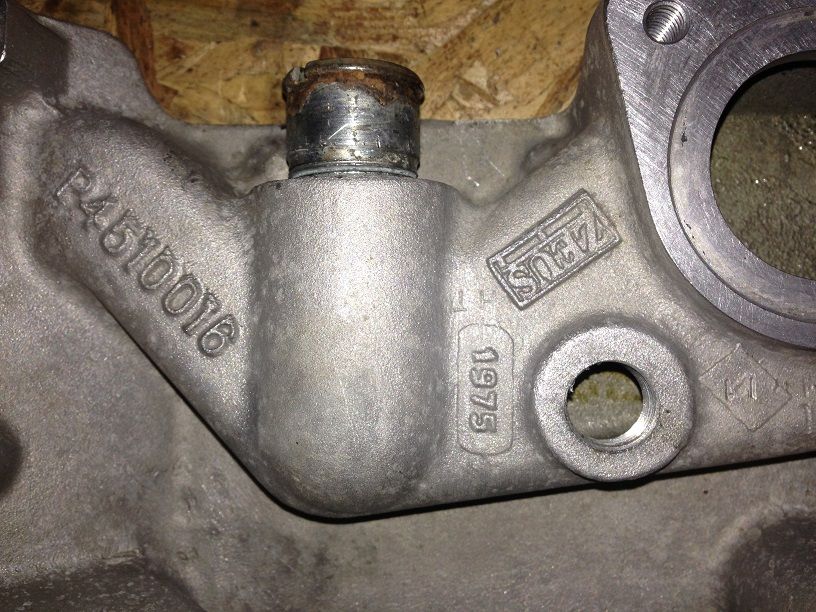

Я тоже из всех сил пырился вот в эти усилиели
Но!
https://lh6.googleusercontent.com/-UMfjq0Bw...no/DSCF5317.JPG
Прошу прощения за обилие фоток...но думаю все же живые фото коллекторов полезная в хозяйстве вещь

Цитата(Second @ 17.7.2016, 18:54) *
Я тоже из всех сил пырился вот в эти усилиели...
я вижу P4510016...
Так же как здесь:

2Diman
Поторопился я слепошарый....
Тем не менее оно ведь подходит на Дюрангу?
Как я понял оно с EGR которого Дюранга лишена и его можно просто заглушить?
http://www.dakota-durango.com/forum/showthread.php?t=62553
