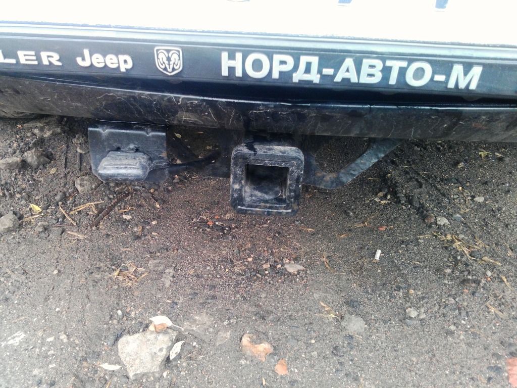

Arcane
сообщение 21.5.2016, 12:21
Сообщение #1777
Новичок
Группа: Пользователи
Сообщений: 24
Регистрация: 20.3.2015
Пользователь №: 77 550
Реальное имя:Arcane
Город:Москва
Цитата(Diman @ 16.5.2016, 16:27) *
Цитата(Arcane @ 16.5.2016, 12:46) *
Вопрос по фаркопу с дистрофичным штатным квадратом...
"штатный" квадрат на штатном фаркопе это 2". Ты его называешь "дистрофичным"?!...
Я мож чего не понимаю в этой жизни 2 дюйма это квадрат 50Х50
А это как то совсем меньше
Перейти в начало страницы

Diman
сообщение 21.5.2016, 13:17
Сообщение #1778
Fanatus Vulgaris
Сообщений: 11 295
Регистрация: 28.7.2007
Пользователь №: 8 687
Реальное имя: № 8 687
Город: 77
А это как то совсем меньше...
да. Если он меньше данного размера, то это уже НЕ штатный фаркоп, а некий aftermarket который мог быть и 1,5" и 1". Соосно чем меньше его сечение, тем меньше его тяговая нагрузка...
