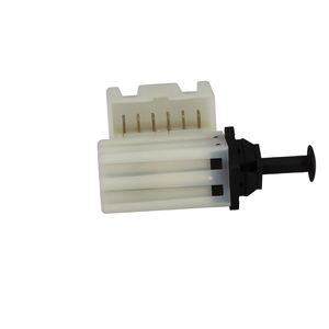

Цитата(Diman @ 9.9.2015, 15:11) *
...Пошатал-заработало это не сам датчик, это либо разъем, либо проводка, с которой рядом с этим разъемом...
Старый зажаренный был.
Новый работал, но не всегда)
пошатаешь педаль, потянешь носком на себя - и все запашет
Вопрос щас в том что у нового (он снят и лежит передо мной) - шток короткий. И вообще там не понятно где у него верхн-низ, лево-право - т.е. в каком положении его совать перед тем как вращать начинать
1B4HS28Z4WF164527

У меня в данный момент все выглядит так же, только шток меньше выступает
http://contentinfo.autozone.com/znetcs/pro...4834VC/image/3/
Вообще штука собрана на защелках - может его можно разобрать и привести в исходное состояние?
А то видимо накосячил при установке как то....

[/quote]Он должен быть сбоку и вращать в одну сторону
[/quote]
Как раз если он вращает в одну сторону, то с каждым нажатием на тормоз механизм этот подводит колодки все плотнее к барабану. И как результат - заклин.
У меня тросик видимо немного растянулся. Поэтому механизм некорректно работал. Пришлось чуть настроить подручными средствами. Теперь с тормозами все нормально.
И, кстати. Не надо жаловаться на неэффективные томоза на 1-м кузове. Их хватает за глаза. Просто надо следить и вовремя менять все что стерто, треснуло, почернело...
