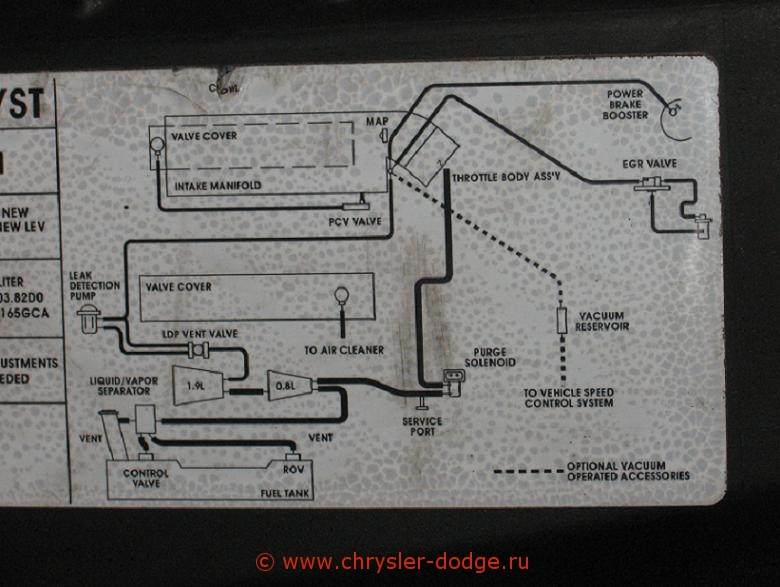

Привет!
Загорелся ЧЕК, выдает ошибку про неисправность клапана рециркуляции паров бензина (это тот, что под днищем машины). На поведении машины никак не отражается, после обнуления ошибки какое-то время все ОК, затем снова загорается ЧЕК. Мотористы говорят, что это болезнь минивэнов, не всегда помогает и замена оного клапана (а он, собака, дорогой). Кто с ентим сталкивался, нужен совет: как побороть, чтобы ЧЕК не зажигался. Попробую сделать диагностику у официалов, говорят, у них есть какой-то вакуумный прбор для диагностики утечек паров бензина. Если такая диагностика стоит не дороже клапана :D . [Архив] -------------------- Вояджер 2001 г.в. 2,4 л оставил сыну

KAZAKOV_98 Клапан рециркуляции паров бензина 29.9.2006, 12:51
шахтер Re: Клапан рециркуляции паров бензина 29.9.2006, 13:05
skysys У меня в свое время это вылечилось заменой крышки ... 29.9.2006, 13:06

KAZAKOV_98 Проблему решил так: у официалов сделал тест ультра... 12.8.2008, 12:05

XForm Кстати, кому интересно - вот это та самая Vapor Ca... 21.5.2009, 8:55

XForm Итак. Задолбанный ошибкой P0440/0441, я все-таки р... 4.6.2009, 13:12

XForm Прошла неделя с замены канистры EVAP с блоком NVLD... 11.6.2009, 12:08

Lionarus LDP - это насос системы EVAP (Leak Detection Pump)... 30.5.2011, 11:25
