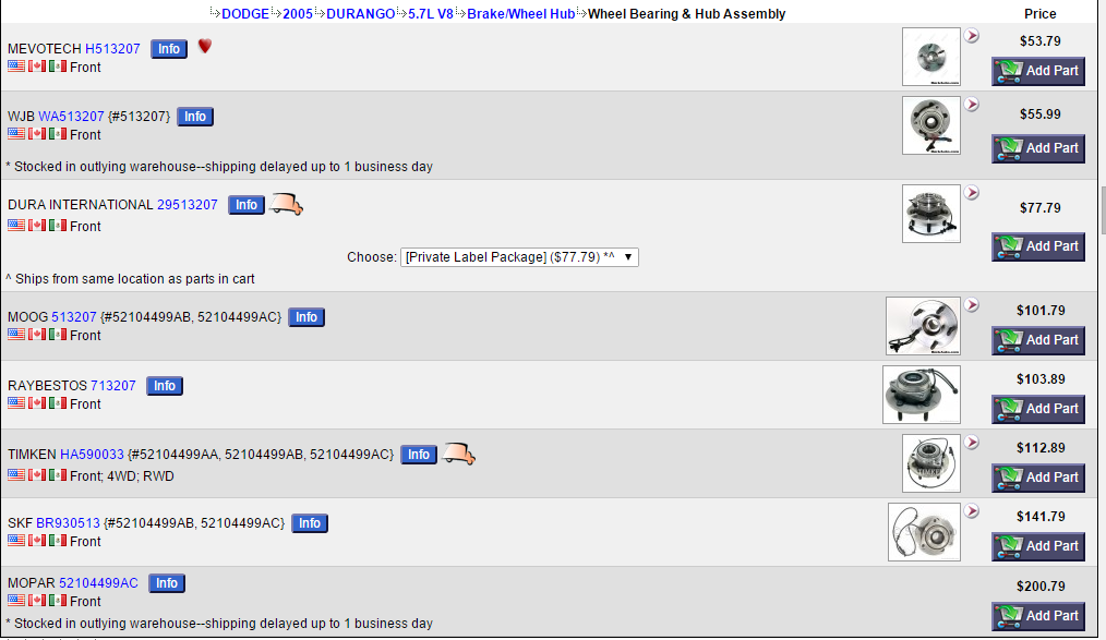

Цитата(лысый джо @ 19.9.2015, 11:06) *
Приплыл подшипник передний левый, загудел.
Я так понимаю, что меняется в сборе со ступицей или есть варианты замены чисто самого подшипника?
нету, у нас ступица это и есть подшипник. Варианты ее проточить и впрессовать в нее некий ступичный подшипник больше 15-20 ткм не выхаживают. И хотя на жип-форуме этой херней еще продолжают пытаться заниматься, лично для меня эта тема закрыта раз и навсегда - по мне лучше один раз отжать денег, купить нормальную, поставить и забыть тысяч на 150-200 об этой ступице, чем кататься и бздеть, когда и в каком месте нашей необъятной Родины она отщелкнется...
В наличии есть бу ступица с разбора за 6000...
почти $100?! за б/ушную ступицу?! да они епнулись на всю голову? Это кто так чудит? СХ27? Нафиг тебе это гавно(прости Ромуальдыч) да еще и за такие деньги? Одна б/ушная у тебя уже есть, зачем тебе вторая, да еще и за $100?!...
... или райбестос за 12000. Все остальное под заказ 14 дней из юса. Диман подскажи как лучше сделать, нужен твой братский совет!
во-первых есть в наличии MOOG 513207 за 13-14, Precision 513207 за 11-13, правда скорее всего это будет одна и таже ступка и возможно китайского пр-ва, но все-таки не Райбестос. Во-вторых привезти со штатов TIMKEN HA590033, который идет в оригинал под 52104499AC , обойдется тупо в лоб $211 с учетом доставки. Я не Настрадамус и не знаю через сколько она кончится, но КМК, две-три недели она погудит и ничего ей не сделается. Задери машину, пошатай колесо - если люфта большого нет, закажи TIMKEN и не испытывай судьбу...
Зы помни что 52104499AD (-AE, -AG, -AH, -AI) тебе не подойдут - это на рестайл...

Благодарю, а что Райбестос совсем гумно ? Колесо шатал, вроде пока люфт не ощущается. Нет смысла сразу вторую менять? Тимкен нашел ан Ркоавто за 112 дол. Но ни разу там ничего не покупал. Норм контора?

Цитата(лысый джо @ 19.9.2015, 16:12) *
Благодарю, а что Райбестос совсем гумно?
да было б за что. У Райбика есть одна проблема: сами они ступки не производят(впрочем как MOOG/Precision) и все зависит от того, какого производителя они в данный момент времени пакуют...
Колесо шатал, вроде пока люфт не ощущается...
ну и не парься, закажи и езди спокойно...
вообще никакой связи. Не, ну если ты уверен что с обеих сторон они у тебя родные, обе прошли одинаково ~150-200 ткм, смысл задуматься есть. Но разве что про запас взять. А менять абсолютно рабочую ступку на пусть даже новый, но неоригинал, только потому что подошла другая, смысла никакого...
Тимкен нашел на Ркоавто за 112 дол. Норм контора?...
зрасте-приехали. Там вся конфа закупается, а ты только прознал... Норм, можешь, смело. Кстати попробуй глянуть/запросить Академиков плюсовой полярности сколько будет стоить под заказ ее привести. Крайний раз у них почему-то получилось дешевле всех, то ли у ихнего поставщика прайс был кошерный, то ли еще по какой-либо причине, но факт. И привезли всего за 11(!) рабочих дней. Спрашивай тупо по номеру TIMKEN HA590033. Весу в ней примерно 5-6 кг, доставку прикинешь сам. В итоге за те же 13-14 рублей получишь родную ступку только в оранжевой коробке, поставишь и забудешь...

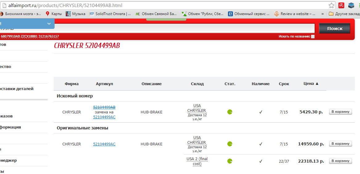

Вот еще на шел вариант, написано производитель крайслер

Цитата(лысый джо @ 19.9.2015, 17:57) *
Вот еще на шел вариант...
ага, сщась: 52104499AB замена на 52104499AC... А теперь тыкни - АС и посмотри цену...
так я уже оформил заказ на эту по этой цене

Цитата(лысый джо @ 19.9.2015, 18:33) *
так я уже оформил заказ на эту по этой цене...
и? что из этого следует? что тебе его по этой цене привезут?... Тебе для справки: номер -AB выпускался только в 2004 году и ставился только на 2004 год. Даже у тебя УЖЕ стоит -AC. Мне вот интересно, а где они его, этот -AB возьмут? Деталь, которая 11(!) лет уже как не выпускается... Тебе или снимут заказ, или изменят на -AC, соосно изменят и цену...

еще такой вариант есть
Precision 513207
Ступица переднего колеса 3 дня
из Москвы
12973,38 руб

Цитата(лысый джо @ 19.9.2015, 19:18) *
вот сколько весит
Weight: 14.94 lbs = примерно 6.7 кг, как ты и говорил
Жень, я знаю что наша весит 5, а ваша больше. На сколько больше точно не вспомню...
Цитата(лысый джо @ 19.9.2015, 20:05) *
еще такой вариант есть: Precision 513207, 3 дня из Москвы, 12973,38 руб
TIMKEN HA590033, 3 недели из Америки, $211, потому что ЭТО ОРИГИНАЛ...

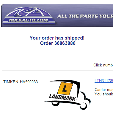

Цитата(лысый джо @ 19.9.2015, 21:20) *
а дай ссылку на этот вариант за 211
https://embed.gyazo.com/6c25db280c8374d6a2fe8b2a4f6a668b.png

сообщение 21.9.2015, 16:23
Сообщение #953
Завсегдатай
Группа: Пользователи
Сообщений: 443
Регистрация: 31.5.2011
Из: москва солнцево
Пользователь №: 40 542
Реальное имя:Евгений

Прикрепленный файл  ___________.JPG ( 24.53 килобайт ) Кол-во скачиваний: 85
Durango 5.7 2004 limited
