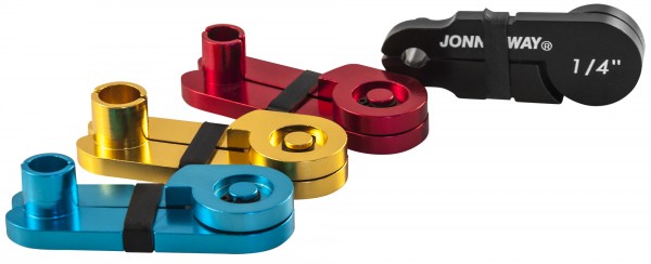

Цитата(gofar @ 4.7.2015, 22:39) *
аппаратная промывка акпп.Кто делал?как снимается тот разьем гидравлического шланга АКПП который непосредственно цепляется на махонький радиатор охлаждения(вертикальный расположенный)
я хрен его знает что ты называешь "аппаратной промывкой АКПП", зачем она тебе нужна и кто тебя надоумил это делать, только имей ввиду что как показывает практика ЕДИНСТВЕННЫЙ ЭФФЕКТИВНЫЙ способ ее промывки без каких-либо нежелательных последствий это промывка большим количеством родной АТФки, т.е. тем на чем она должна работать - MOPAR ATF+4. И то при правильном алгоритме действий.
Для съема коннекторов понадобится такая хрень:
Если не изменяет память, наш размер голубой...
Если понимаешь принцип их работы, придумаешь как обойтись без него...
