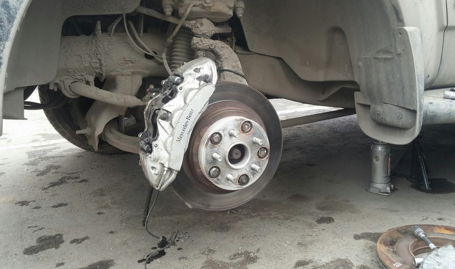

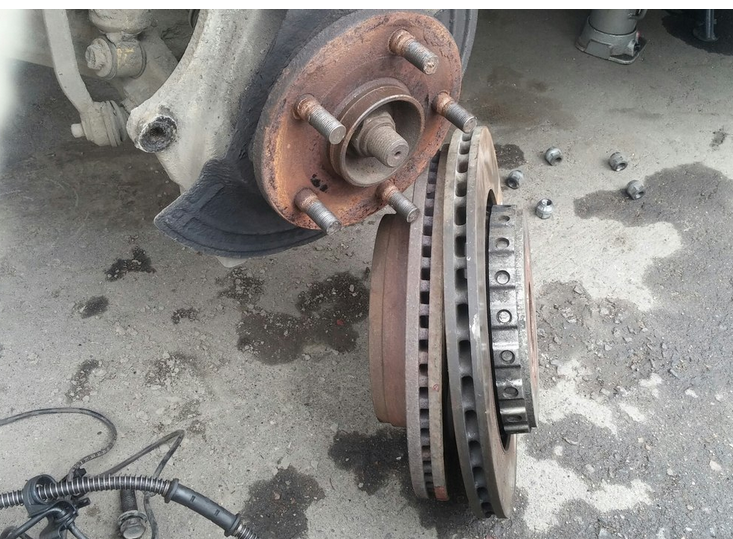

нужно проточить ступицу , диск на нее не налезает)) примерно 4 мм на диаметр.
Зазор по суппорту остался около 10 мм до диска. С учетом того что будет стоять другой диск.
Мой Диск 335 мм, новый 365мм

Ещё из сложностей - как переходную пластину делать (от кулака к суппорту), ведь мерсовский суппорт не встанет на родные "уши"
А никто не мостырил SRT8-шные Brembo на нас? я видел один Durango с такими суппортами...
ЗЫ: кстати (как совет или намёк) на RAM SRT10 тормозной диск с нашей сверловкой, диаметр 380мм, на ступицу нашу налазит .. только чуть выше он, без проставки упирается в защитный экран...
Какой толщины мерсовский диск? SRT10 - 35.5мм..может встанет в суппорт, может нет.. и еще, на 380мм диск минимум 20 радиус колесного...

380 диск - это уже меньше 20 дисков не поставишь Срт шные суппорты не алюминиевые и весят наверное по 16 кг)) мой родной 8.5 кг, Амгншный 7кг диски одинаково весят по 10.5 Крепление делать - это ожидаемо было)) Завтра к токарю иду диски дорабатывать

Господа, а на фига вы вообще всё это городите? Чем штатные тормоза не устраивают? Ведь такую массу при наличии АБС никакие тормоза колом не остановят. Меня всё устраивает в штатных. Не особо гоняю, да. Но на больших скоростях всё одно сразу не остановит такую массу.

Цитата(JustDoc @ 15.4.2015, 14:49) *
Господа, а на фига вы вообще всё это городите? Ведь такую массу при наличии АБС никакие тормоза колом не остановят...
колом не остановят, но длину тормозного пути снизить должны. Возможно увеличит кол-во циклов "разгон-торможение". Но как показывает пример G-вагена с его извечной проблемой с тормозами, законы физики даже в AMG бессильны побороть. Вопрос в другом. Если б перед этим апгрейдом провести цикл замеров длины тормозного пути на родных тормозах, а после него аналогичный на колхозе, можно было б эти длины сравнить. После чего сопоставить полученный результат с проделанными вложениями + временем + геммороем и сделать вывод о целесообразности данного мероприятия. Повторюсь, при разнице в 1.83 м при торможении с 96 км/ч смысла этим замарачиваться нет никакого. Разве что от жены в гараж с*епатся...
ИМХО лучше на эти деньги привести в порядок родную тормозную систему...

Тема тормозов закрыта))
Оказалось очень сложная инсталяция))
все сдал продавцу тормозов, кому нужно покажу где!
Сообщение отредактировал лысый джо - 15.4.2015, 19:41
