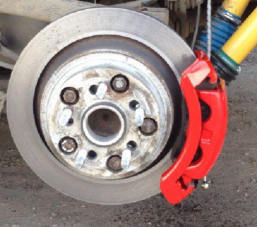

эта фотка была сделана еще до начала эксплуатации. ТОлько собрал все))

Тут хорошо видно колодку

если у тя ширина диска расчитана под 967-ю колодку, а ты ставишь более широкую 966-ю, эта разница по чему будет работать, если там диска уже нет? По воздуху?...
Если мы говорим про длину, то так гемороится из-за 1 см разницы, да еще и на жопе, смысла вообще никакого, разве что из-за двух поршней, дающих более равномерное давление? Так у тя суппорт все-равно криво стоит. Тут действительно видно колодку, равно как и то, что она за перделы диска выступает:
Короче, лично по мне, овчинка выделки не стОит...
