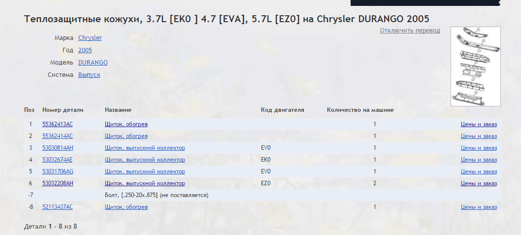

перед установкой плоскость коллектора шлифовать нужно? шляпки болтов точно оторвались крайние с обоих сторон. На счет трещины уже без снятия видимо не узнать.
Есть новые Дорман по 11 000
Сообщение отредактировал лысый джо - 13.7.2016, 13:22
Жень, обязательно. По крайней мере проверять на плите. Бывают конечно случаи что не приходится, но они крайне редки и в основном на V6, на котором коллектора короче. Причем прежде чем снимать надо сначала найти где вообще за них возьмутся. И за какие деньги. А то глядишь новые и не покажутся такими дорогими...
шляпки болтов точно оторвались крайние с обоих сторон...
ничего нового. Вот там где они оторвались его и ведет винтом...
там помимо самих коллекторов еще жентельменский набор нуна, мама не горюй..
https://www.youtube.com/watch?v=GTo592cukhY
комплект болтов/шпилен, прокладки, экраны новые (если надо). ну сверла, эксцентрики и др приблуды. Да?

Цитата(2ric @ 13.7.2016, 14:35) *
комплект болтов/шпилек, прокладки, экраны новые (если надо). ну сверла, эксцентрики и др приблуды. Да?
Цитата(лысый джо @ 13.7.2016, 19:32) *
а что нужно еще кроме коллекторов и болтов, прокладок?
подразумевая, что все остальное вы перечислили и знаете, я не увидел в ваших перечнях гаек, крепящих тепловые экраны 6505316AA в количестве 8 шт (она же пресс-гайка M6x1.0) и то, о чем забывают все - болты 6035470 (.375-16X2.25) в количестве 4 шт и гаек 55366000AA в том же количестве, предназначенных для крепления приемных труб к коллекторам. Причем хитровыипанные дюймовые гайки-закладухи:
портят всю картину. Если болты можно заменить нашими M10x60, 10.9, то с простыми гайками М10 к ним, придется повыеживаться...

у меня кожухи теплозащиты уже давно сгнили))
смотрю новые, чет там их очень много, не могу разобраться все что ли нужны??
может вообще можно их не ставить??
