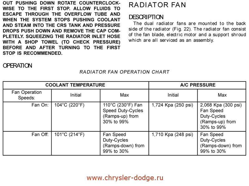

Цитата(pavel1983 @ 14.8.2012, 20:56) *
вентиляторы у меня включаются как я заметил на следующем делении после середины, т.е.100градусов и скорость не мах, а больше не удалось отследить.
"Нормальная", рабочая температура - верхний край стрелки снизу "подпирает" самый нижний край двойного штриха. Первая скорость у меня включалась примерно в таком же положении, только симметрично в верхней половине.
По тарировке шкалы в градусах что-то информация еще не попадалась.
А вообще при какой температуре включается 1 скорость и т.д.
Из мануала:
Может дайте совет чем радиаторы почистить, может и в этом косяк?
Посмотрите тему.
На СТО мне рекомендовали чистить сжатым воздухом. Мойку высоким давлением воды они запретили (видели радиатор с дырой в кулак после такой мойки ap.gif ). С минимойками, как по ссылке, проблем возникнуть не должно. Еще не уточнял по химии - что можно для радиаторов, а что нет.
По оборотам тоже хотелось бы конкретики.

Был на компьютере. Сказали что все нормально. Нагрел двигатель, стрелка посередине соответствовала приблизительно 95 градусов, когда поднималась до 100 включались оба вентилятора (вроде как на 1 скорости). Может так и норма?
Перейти в начало страницы
+Цитировать сообщение
Koxx
сообщение 24.8.2012, 0:32
Сообщение #11
Член Крайслер Клуба
Иконка группы
Группа: Распорядитель
Сообщений: 4 018
Регистрация: 5.1.2010
Из: Киев, Украина
Пользователь №: 27 390
Реальное имя: Александр
Наверное, норма.
1-я скорость включается при 104С (см. сообщение №6).

Цитата(GRAND VOYAGER @ 30.9.2012, 22:57) *
Тут задал вопрос дилеру он мне ответил, что ОЖ 13.8 л надо заливать, а мне залили 8 литров... может это влиять?
Подскажите кто менял лучше помпу оригинальную заказывать? разница в 8 тысяч почти
Разобрались бы в начале перед заказом запчастей с мотором. Если газы в системе охлаждения, то при закрытой пробке бачка и заведении мотора быстро растет давление в системе охлаждения. Отчего, собственно, и могло порвать патрубок на термосе в первый раз. 8 литров ОЖ могло влезть если 5.8 литра не слили с системы.
Печка дует холодом только в одном случае - когда там нету жидкости. Как вариант: поднимающееся излишнее давление от прорывающихся газов прослабляет один из хомутов и выбрасывает лишнее давление вместе с ОЖ. Если все хомуты затягиваются болтами, то может разорвать патрубок. И прорывающиеся газы видны в расширительном бачке в виде пузырей или бурбалок таких.
Термостат проверяется элементарно, но в вашем случае скорее всего не в нем дело. Он обычно клинит в открытом положении.
"Многие вещи нам непонятны не потому, что наши понятия слабы, но потому, что сии вещи не входят в круг наших понятий.
