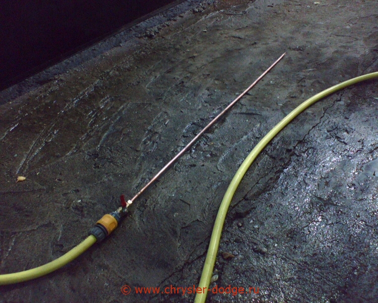

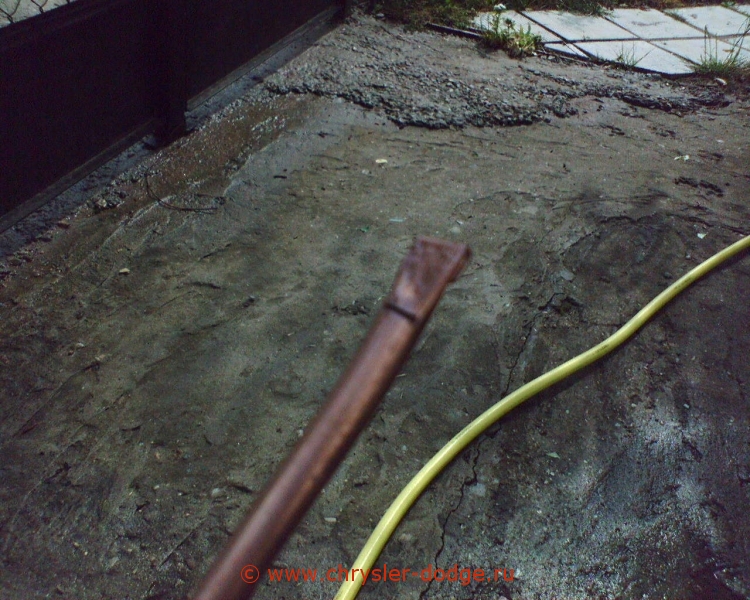

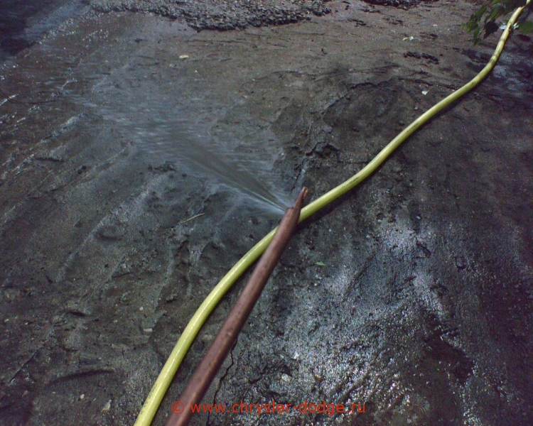

А я мою на даче и без снятия бампера вот такой приспособой:
Основа - медная трубка диаметром 8 мм, фиттинг для неё, краник и ответная часть садовошлангового разъёма.
Приспособа суеццо меж радиаторами и вымывает грязь наружу. Предварительное использование автохимии приветствуется.

Ну есть два варианта:
1. Позвонить мне в субботу вечером - воскресенье днём, чтоб я забрал её с дачи (телефон в КЛ).
2. Приехать примерно в это время ко мне на дачу (65 км. киевки).
