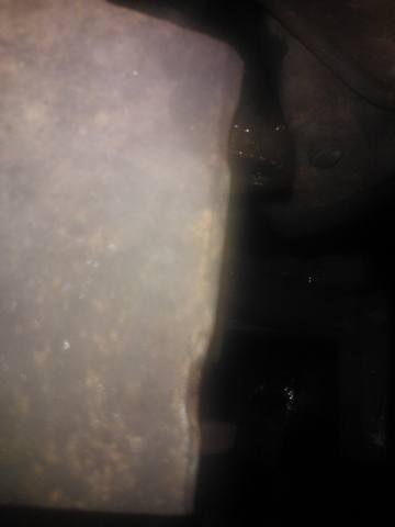

Есть что показать про тормоза. На картинках все понятно. Чинил сваркой и болгаркой

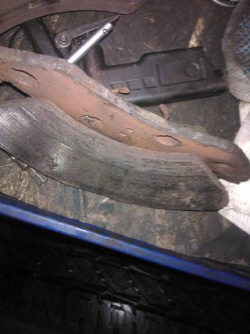

про переборку суппорта

Цитата(Michigun @ 22.10.2018, 22:26) *
вместо "...нагрет до 600 градусов, закалён, отпесочен и покрашен..." лучше б поршень поменяли...

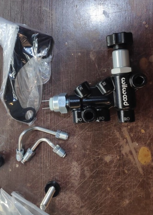

В связи со свапом заднего моста с дисковыми тормозами и кончиной родного Proportioning Valve купил Wilwood 260-14248 ( по опыту Ingar'a)
Вот он пришел и настало время задуматься над приобретением))
Кроме новых магистралей мне надо будет заглушить один из выходов Front Out ?
