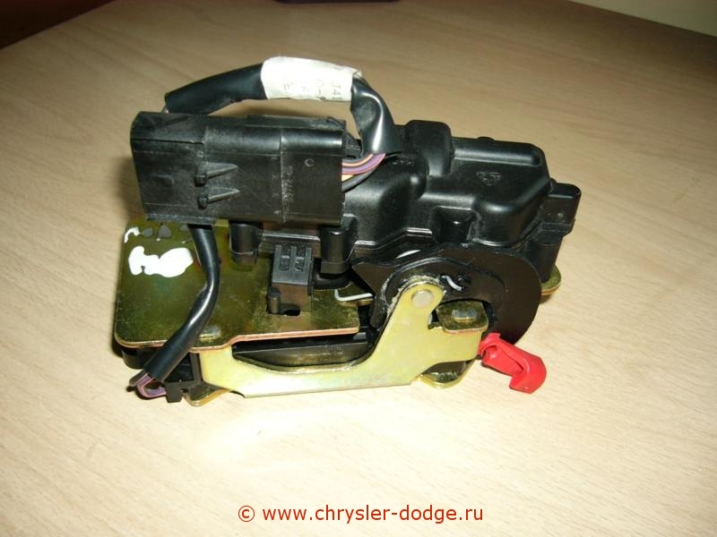

Сама замковая часть одинаковая. Вот, к примеру, мой старый замок:
А вот "новый" с приводом:

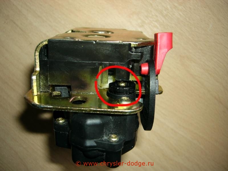

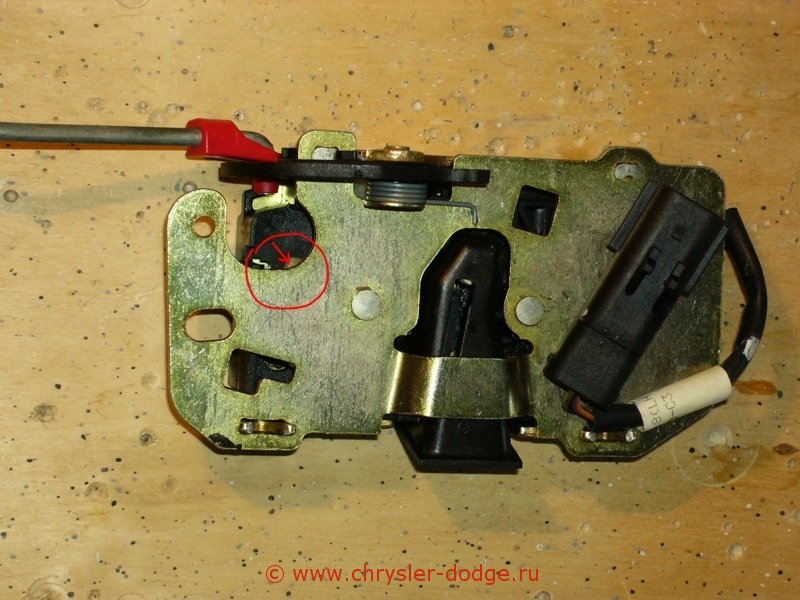

Так вот, в обведенном кружочком месте "старого" замка, находится рычажек на который нужно надавить для его открытия. Рычажок коротенький и усилие достаточно большое. Оригинальный привод делает это поворачивающимся кулачком:
Собственно сама переделка ничего особого и не требует - один снял, другой поставил и всё! Скукота!!! crazy.gif

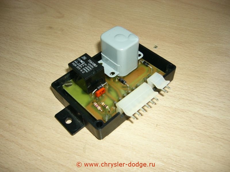

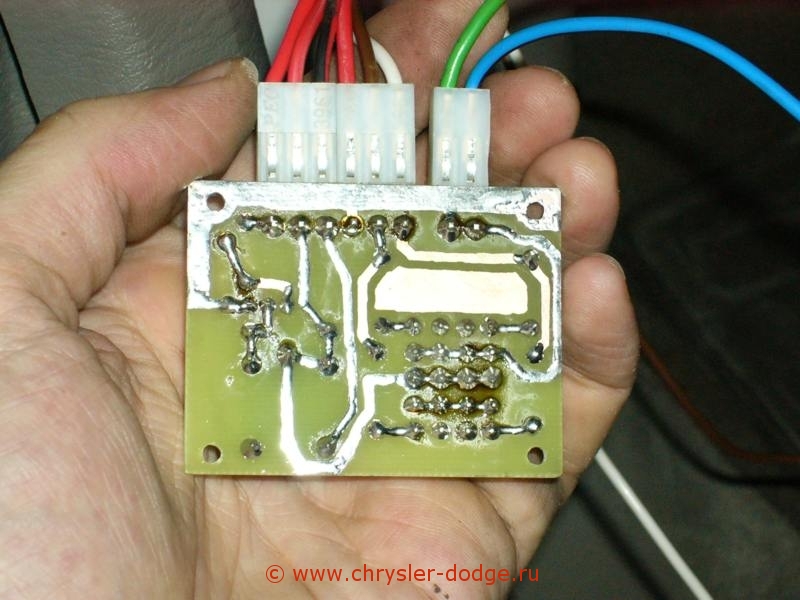

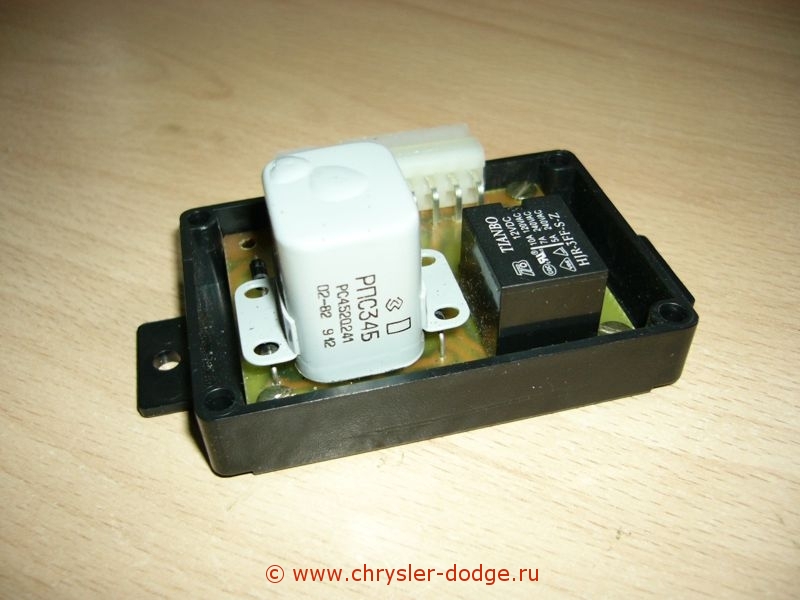

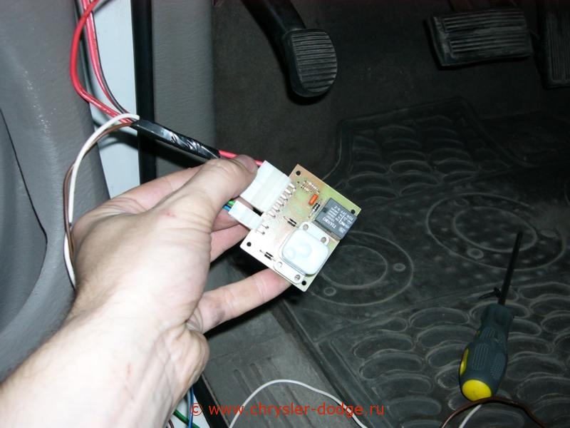

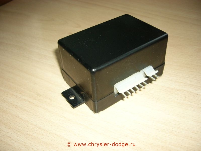

Но вот с управлением я немного поупражнялся. Главная задача заключалась в том, что-бы сделаь интервейс управления, зависящий от состояния центрального замка, но не потребляющий тока в дежурном режиме. В таких случаях очень удобно использовать поляризованные реле. Через диоды я подключил его обмотку двумя проводами, параллельно приводу двери. В итоге, в случае снятия с охраны реле открывает подачу напряжения на реле привода, а при постаноке на охрану полностью обесточивает схему. Выглядит этот блочек так:
Тут можно глянуть на марку и пасспорт реле:
Монтажная плата выглядит вот так:
Ну вот, собственно вот так и решилась одна из самых неудобных продлем... blush.gif

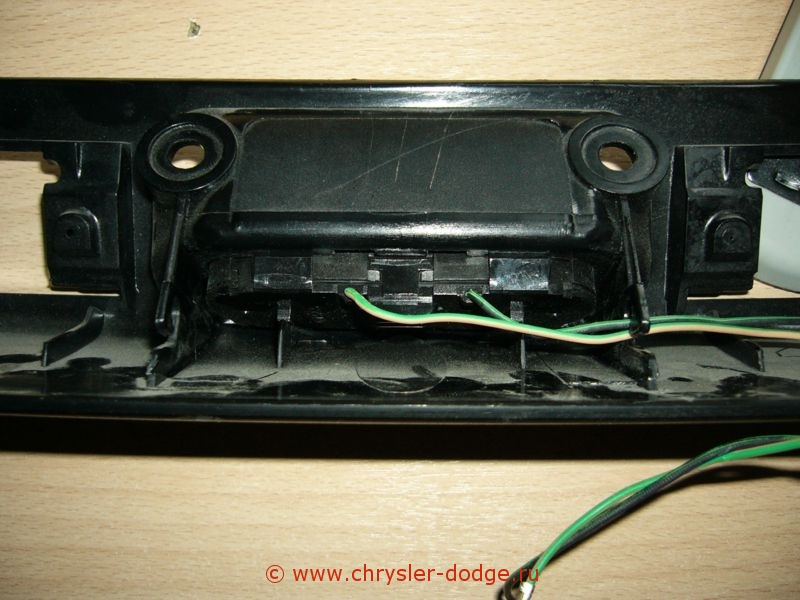

А мне поставили вместе с сигналкой какой-то активатор, удалив при этом длинный шток (3-я фотка, он слева). открывается с кнопки сигналки (доп.канал), задержка 2 сек, если не успел дёрнуть ручку, то замок багажника приоткроется (на1/2) и надо повторять операцию (закрыть или открыть).
В случае открытия багажника во время нахождения авто под охраной сигнализации, отключаются датчики удара до закрытия багажника.
.... в случае чего...., можно открфыть багажник потянув за шток к которому пролазят пальцы, если снять штатную заглушу к замку на внутренней панели багажника.

Ребята, вся геморойность уходит, если не за шток тянуть, отключая личинку, а именно на тот рычажок, который я указал надавливать. При том и обычный актуатор подойдет!. Тогда и волки сыты и овцы целы. И надо-то всего кронштейнчик маленький приладить. Вот из принципа сделаю, опробую и расскажу как. crazy.gif
