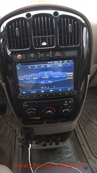

- - Egulis   Вместо штатной магнитолы впихнуть что либо с экран...   2.2.2018, 12:25
- - e404   кнопки на руле без проблем подхватываются магнитол...   3.2.2018, 20:00
- - Игорь Витебский   На днях тоже заморочился с заменой головы, переста...   22.6.2018, 1:02
|- - Exiter-Man   Цитата(Игорь Витебский @ 22.6.2018, 1:02)...   22.6.2018, 1:06
- - Игорь Витебский   Про процесс установки топикстартер выложил довольн...   22.6.2018, 3:03
- - Игорь Витебский   Да, ещё хочу добавить...Изначально рассматривал ма...   22.6.2018, 3:26
|- - Костас   Цитата(Игорь Витебский @ 22.6.2018, 1:26)...   22.6.2018, 11:15
|- - Игорь Витебский   Цитата(Костас @ 22.6.2018, 11:15) Цитата(...   22.6.2018, 12:51
|- - Костас   Цитата(Игорь Витебский @ 22.6.2018, 10:51...   22.6.2018, 13:53
|- - Игорь Витебский   . Видать андроид придется покупать. Спасибо. [/quo...   22.6.2018, 14:54
