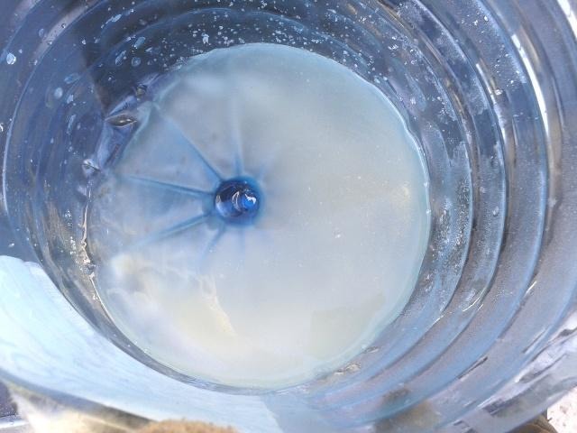

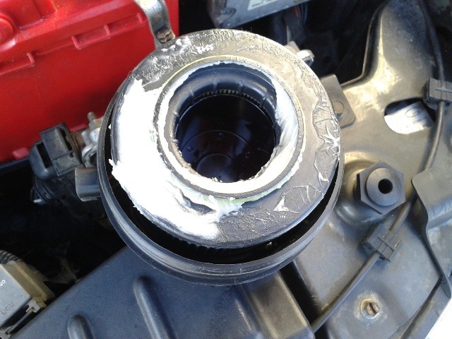

позавчера "хватанул дефицита" в виде Дт Евро-5 от заправки А-100, в результате вчера еле доехал домой...
сегодня снял фильтр - подогрев родной не работает, КЗ на корпус, картридж покрыт плотным слоем парафина...и это при минус 12ти...слил топливо с фильтра - молоко...нет слов...
пошел восстанавливать подогрев...отпишусь потом.

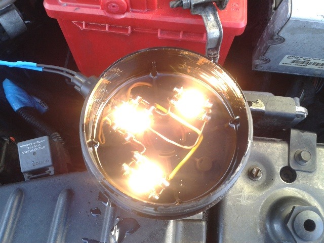

Вот оно шикарное Евро-5
молоко напоминает
а это фильтр и то его отогревал немного, но все равно как только вынес на улицу все его содержимое замерзло, полная парафигнизация произошла
разбавил сегодня содержимое бака равным количеством Арктики, вставил новый фильтр, завелся - немного поработал и заглох...дале так и не завелся - сел АКБ, еле крутит...полный коллапс...понеслась душа в рай...
замутил подогрев вниз фильтра из лампочек, залил муть слитую - 3 минуты и она посветлела, ну хоть так пусть будет
Сообщение отредактировал Andrey-Minsk - 19.1.2014, 17:23
