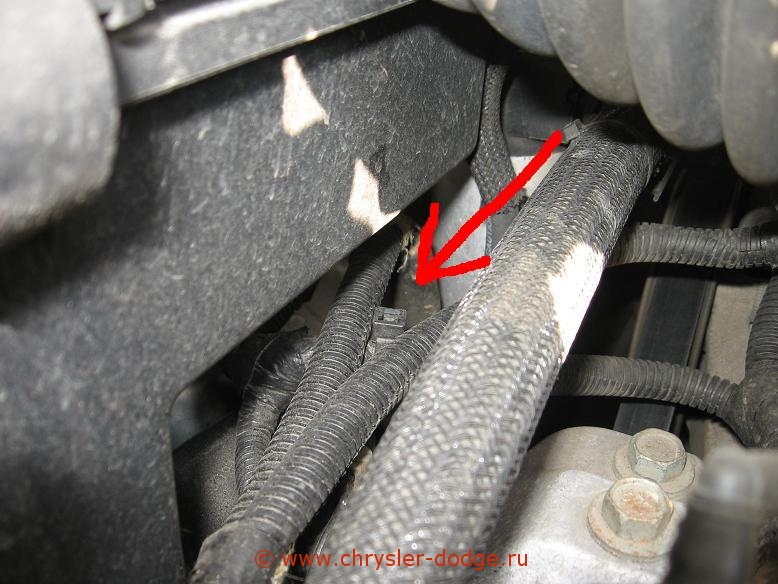

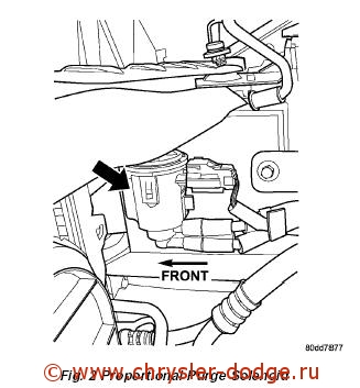

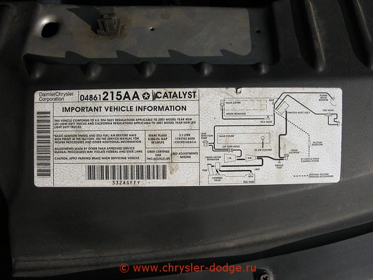

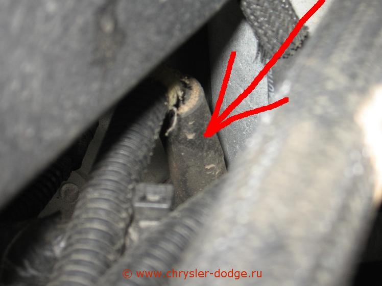

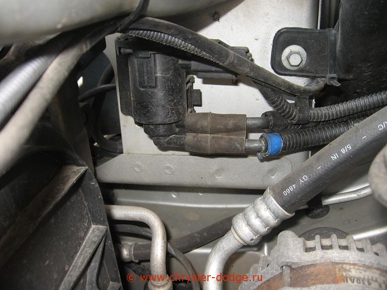

Прежде всего, перед заменой каких-либо деталей и тратой денег, я бы проверил все патрубки (особенно резиновые) согласно схемы, которая есть на лонжероне под копотом
У меня переодически появлялась ошибка р0456 (небольшая утечка), а через некоторое время выскочила р0455 (значительная утечка), и только при усановке ксенона случайно заметил развалившийся на две части небольшой резиновый патрубок около 5 см., находящийся под корпусом воздушного фильтра (высокие температуры подкопотного пространства сделали свое дело)
в увеличенном виде
а находится на магистрали идущей в глубину моторного отсека от этой штуковины, находящейся около правой фары
так выглядит в натуре

Фото не открываются

Цитата(TIN)
...Фото не открываются
:oops: Извиняюсь, немножко напортачил. Все исправлено. give_rose.gif
