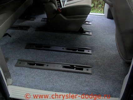

Колхозил летом, просто сейчас созрел выложить.
http://forum.chrysler-dodge.ru/index.php?showtopic=26216
Вот так выглядел старый пол
Думаю, что это за инородный кусок взади еще постелен, оказалось еще хужее, кислотный дождь чтоль пролился в салоне angry.gif
Вот так, ну прикупил ковролин, на резиновом покрытии такой серенький красивый!!!

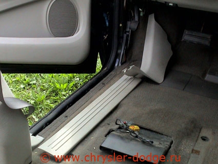

Дело было на даче, взял пиво и начал...Сначала снял сидения, передние откручиваются снизу, по четыре гайки на 21 помоему, предварительно разъеденить фишки контроля ремней под сиденьями
Потом снял пластиковые накладки с направляющих под полозья сидений второго и третьего рядов, ну там все понятно шурупы долой и усе, на первых двух фотах пол уже без них.

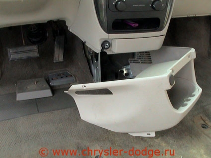

Затем снял пластиковые накладки на пороги дверных проемов и багажника, и накладки пердних стоек под торпедой, отщелкиваются довольно-таки легко

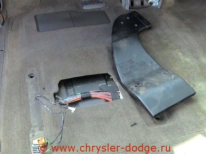

Затем кожух с перчаточным ящиком и накладку под педалью газа (правда не понял нафик она нужна, ничего не прикрывает, а нога при езде на нее никак не попадает) Здесь тож все легко, шурупы снять и все.

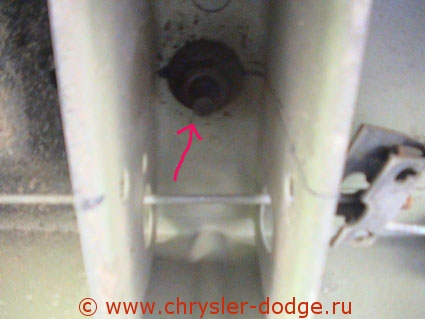

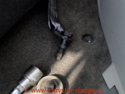

Снял педаль газа, две гайки открутить
Отщелкнул довольно легко патрубки воздуховодов на задний ряд от центрального воздуховода. Рукой подлез в нишу в покрытии где жгут виден и сдернул при небольшом усилии
Отсоеденил ремни безопасности от пола, тож все просто, чехол сдвигал и откручивал воротком болт

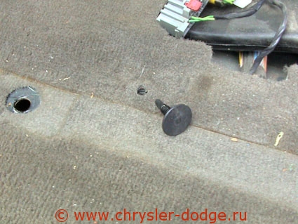

Отщелкнул какойто пистон в полу около воздуховодов
Ну в принципе и вся подготовка.

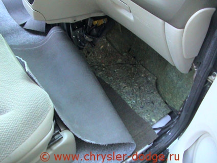

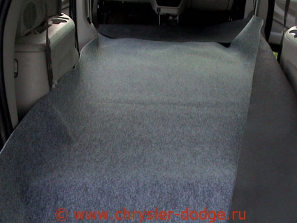

Ковролин начал стелить слева походу движения, положив его слева вровень со старым чтоб резать поменьше (это была ошибка, правда не оч существенная, о ней будет ниже) а остальные стороны с напуском сантиметров по 40.
И пошел по кругу, сначала у передней левой двери повыровнял по порогу.
Вырезал с напуском под передню левую центральную стойку, пластиковую накладку со стойки не снимал, только снизу отжал чтоб подсунуть ковролин, напуск был великоват, отрезал по чуть чуть, чтоб не промахнуться.
Далее задний левый дверной проем, лег вровень.

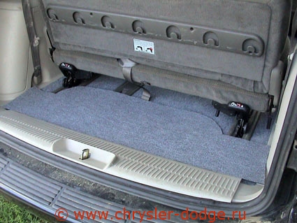

Затем багажный отсек, пластиковую накладку над аркой тож не снимал, снизу немного отжал отвертками и постепенно подсовывал, обрезал с напуском но тут проще, криволинейности мало.
Затем обрезал по задней кромке багажника и пошел по правой стороне.

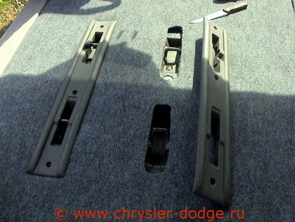

Один момент - закончив левую сторонй сразу пристегнул накладки на пороги, вырезал проемы пд воздуховоды и под ниши салазок задних сидений.
Натянув ковролин в правую сторону привинтил накладки на ниши под салазки задних сидений
И установил на место переднии сидения, чтобы потом не было каких нить пузырей и чтоб легче было натягивать ковролин на правую сторону и продолжил все тож самое по правой стороне.

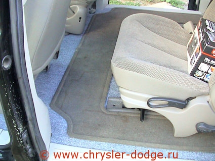

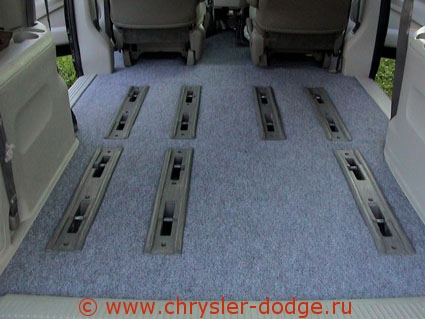

Вот так получилось без работ спереди
Прикрутил на место ремни (естесственно при настиле ковролина, как только оный накрывал какое-нить отверстие, я его снизу протыкал шилом и уже сверху отмечал маркером)

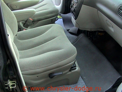

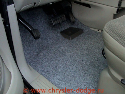

Вот спереди чуток повозился, сначала было так

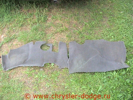

Мне не понравился старый ковролин спереди, новый на нем топорщил, ну я его и отрезалсколько смог, благо он там где ноги не преклеин
Отрезанные куски

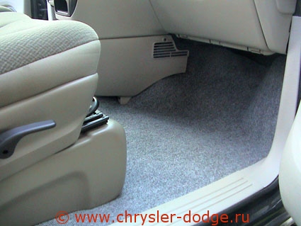

Также с напусками обрезал под центральной консолью, и все легло на удивление удачно, довольно таки плотно, а когда прижал кожухом перчаточным, стало ваще шоколадно
Установил педаль и накладку под ней
Защелкнул боковые накладки на передних стойках и все!!!

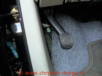

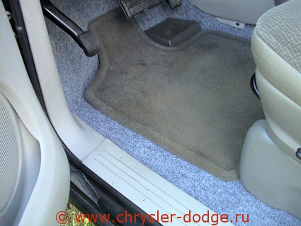

Вот что было
И что стало
Когда резал под багажными накладками на арки, остался вот такой душевный кусочек на коврик, даже ничего не поправлял в нем
А теперь про ньюанс о котором сказал в начале, так как начиная слевой стороны ковролин положил ровно по порогу, то когда все сделал, пройдя по кругу, вернулся к этому порогу, вернее к стойке, и за счет того что ковролин впереди облегает вертикально правую арку и центральную консоль, получается он немного сдвигается вправо.
И как результатверхний левый угол (на передней стойке под торпедой) ушел тож вправо.
Просто не надо было равнять по порогу, а сделать напуски по ВСЕМ сторонам. Н у а в моем случае, у меня остались обрезкисделаю встык а изнутри на что-нибудь приклею и прижмется накладкой стоечной.
Инструменты...Ну какие набор головок с воротками, шило, мел, маркер, нож, мощные портняжные ножницы, ну отвертки естессно, по времени...начал часа в два дня, закончил около семи вечера

Полет нормальный, проблем никаких, чистится или влажной губкой (если нет времени на пылесос), или обычным пылесосом на раз.
Ну а по поводу чтобы сделал иначе....да практически ничего...единственное, напуски под пластик (стойки, пороги и тд. сделал бы побольше, лучше по месту потом обрезать, а то в паре мест немного короче получилось, но почти не видно и потому некритично. Клеить смысла не вижу, так как старое не снимал, ничего не топорщится, не шуршит.
А по поводу сложности снятия передних сидений, да вы что???? yahoo.gif Открутить по 4 гайки снизу проблема??? Зато выглядит как родное.
В выходные сфоткаю какое оно теперь, разницы не увидите (заодно и косяки покажу, ну где чутка короче получилось).

А не проще было бы новый ковер обрезать не по месту а по старому ковру?

Ну во первых я старый не снимал, а во вторых уже ответили и я с этим согласен
Цитата(ilien @ 14.11.2007, 15:26) *
Suburban, не думаю, что это проще. Старое покрытие снимешь, а оно будет такой бесформенной тряпкой у тебя и можно просто криво новый порезать.
У меня в первом посте есть фото с отрезанными кусками старого покрытия, посмотри какая тряпка мятая...

Ну вот и я с новым ковром :)
Ничего нового я не изобрел, разве что полностью вынул старый ковролин и используя его как лекалу вырезал его точную копию...
Ковролин брал в Леруа Мерлен, серый на прорезиненной основе брал шириной 4 метра, обошелся в 1700 руб...
Новый ковролин постелил поверх старого, все "село" идеально...
Под старым ковром нашел много буржуйской мелочи :)

Ну вот! Как обычно, после того как все сделал, нашелся знакомый "умник" произнесший крылатую фразу "ну ты и лох! кто-же обычный ковролин стелит на пол машины! Нужно стелить специальный- АВТОМОБИЛЬНЫЙ!"
Вот как то так :(
Правда на мой вопрос: "а в чем отличие?", он не знал ответа, но червячка сомнения он в меня заселил... и как обычно после того как что то сделано с огромным трудом нашлось "правильное" решение:
"Ковролин Автомобильный"— полотно нетканное иглопробивное на полимерной основе для автомобильной промышленности.ТУ 8397-010-52473268-2004
