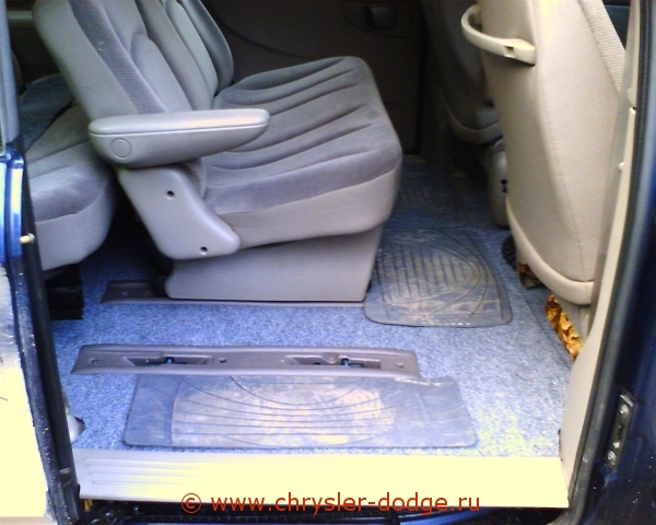

В прошлые выходные, будучи с оказией в Костроме, заскочил на свою любимую мойку и за недорого (1800 рублей за ВСЕ - химчистка салона+пластик (весь)+окна (изутри)+мойка) почистил свой пепелац. Дал ему недельку хорошенько просохнуть...
Уже давно решил, что постелю ковровое покрытие. Во весь пол - от спинки передних кресел до задней двери. Долго искал и приценивался. Получалось дороговато. Размер кузова в самой широкой части равнялся 170 см... В самом узком - 130 см... В длинну - 200 см... Как ни крути - надо брать 2х2 метра. Ширина в 2 метра - довольно мало распространена. Брать более широкую - значит переплачивать. Хотелось то одним куском положить. Вообщем искал долго, ничего не нашел. В субботу решил прокатиться в Леруа Мерлен. Благо накопилось уже чего там прикупить.
Прошел к отделу с ковровыми покрытиями, долго лазил там, ничего не нашел. Решил взять из того, что есть самое дешевое. Из 2-х метровых самым дешевым оказалось некое покрытие по 99 рублей за квадрат. Нашел продавца, попросил показать живьем это чудо, ну и отрезать... В процессе поиска разговорились, я сказал, что беру для машины... Продавец посоветовал взять с прорезиненной основой.. Я отказался, сославшись на дороговизну и отсутствие необходимой ширины рулона. На что продавец возразил и повел меня в другой конец отдела, где показал 2-х метровый, с прорезиненной основой рулон. Даже два. Серый и черный. По цене 159 рублей за квадрат. Для машины посоветовал взять серый. Кстати, в отличии от продавцов в других магазинах/рынках в Леруа Мерлен продавцы, хоть и практически недоступны, но как мне показалось, достаточно компетентны... Может потому и не доступны? pleasantry.gif
Итого - 4 кв. метра обошлись мне в 636 рублей.
Вот такой замечательный рулончик загрузил в машину и привез вчера домой... (все фотки сделаны телефоном. Так что качество оставляет желать лучшего)...
Вообщем с утра вооружился ножиком, отверткой, ножницами, терпением и хотел пивом, но на вечер планировалась поездка, поэтому обошелся без пива.
Скинул сидушки. Вот что предстало взору.
Размотал рулончик. Закинул внутрь, прицелился и... повернул... Дело в том, что покрытие имеет некую фактуру, в виде продолговатых линий. Почему то показалось, что рисунок должен все таки идти вдоль, а не поперек... Проходящий мимо сосед тоже сказал, что лучше вдоль. Объяснить разумно почему - тоже не смог.
Для начала решил просто постелить кусок, вырезав его более-менее по размеру кузова. А места для крепления сидений просто вырезать под конкретные крепления. Обрезав край по размеру прикинул - а что, если снять пластиковую накладку на порог и засунуть ковролин под него? Ведь и торчать тогда и цепляться при входе не будет...
Пластиковая накладка снялась довольно легко. Увиденное порадовало.
Ок, подумал я и решил запрятать края под пластик.
Родное покрытие оказалось практически под край панели, а свое покрытие я решил сделать чуть шире. Вырезал аккуратно дырки под застежки.
А что будет, если снять пластиковые направляющие под сиденья, подумал я... Там всего то по 3 самореза... и снял.. То, что увидел, порадовало. И работа закипела с новой силой clapping.gif
Вот тут я немного промахнулся - изначально то не планировал никуда ничего прятать, и то, что эта резиновая накладка с ремня безопасности снимается, а под ней простой болт я понял позднее. Поэтому получилось немного кривовато...
Работа кипела, процесс изредка снимался на телефон. Позже, придя домой и слив фотки на компьютер долго ругался... Матом и про себя (тихо) - ибо в один прекрасный момент телефон взглюкнул и стал снимать с размером 160Х120 пикселей вместо установленных 800х600... Пришлось некоторые фотки переснимать, но некоторые восстановить так и не удалось. Особенно те, что в середиине работ были сняты. Вообщем дальше фотки переснятые позже.
В процессе обратной сборки все саморезы и отверстия под них были сбрызнуты Мовилем. На всякий случай..
Вот так выглядит багажник.
А вот 30-ти сантиметровый обрезок, оставшийся от основного куска, и который планирую использовать в районе передних сидений...
Итого:
Кусок прорезиненного коврового покрытия (2 кв. метра) - 636 рублей.
Бутылек Мовиля - покупал давно.. уже и не припомню сколько.... Что то около 80 рублей.
Времени - 2 с копейками часа (с перекурами и решением головоломки)...
Важное замечание. Для тех, кто решится повторить сей подвиг.
При снятии пластиковых направляющих под сиденья - запомните в какой последовательности они расположены. Хорошо, что я сфоткал салон еще до начала работы.. Вот по этому снимку только и смог восстановить правильность местоположения их... А то пришлось бы собирать/разбирать салон несколько раз... Оказывается, что направляющие имеют небольшое отличие в виде небольшого такого углубления...
Вот на этой фотке это углубление очень хорошо видно
Так вот.. Эти вот углубления расположены с разных сторон. При этом три самореза, которым эта направляющая крепится тоже расположены с разных сторон. (обратите внимание на снимок салона без сидушек)... Вообщем небольшая головоломка получилась..
Так что каким нибудь образом пометьте или запомните так - где и какая направляющая находились.
Ну вот и все.
Заменить это покрытие при износе или еще каких катаклизмах теперь уже не составит труда. На год должно хватить стопудова, а то и на дольше. Если кому стало интересно - во вторник планирую быть на ВГ. Там можно будет и посмотреть/пощупать.

Ну не скажи...
Его вполне можно приспособить спереди. Между передними седушками. И под резиновые коврики.. Так как имея размер ноги 47 - достаточно сложно не наследить за пределами стандатного резинового коврика crazy.gif

Так я ж в конце не просто так написал - "заменить проще простого"...
Вся процедура - 2 часа с перекурами. И недорого. Пусть топчут. Опять же сверху лежат у меня резиновые коврики, оставшиеся еще до "тюнинха"... pleasantry.gif На этой фотке как раз видно...

Получилось хорошо! Вопрос - а зачем сзади под передние сиденья положили канистру и какой то коврик? Там же воздуховоды к ногам задних пассажиров - как воздух поступает? drinks.gif
А зачем воздух тем, кто сзади? Проблемы негров шерифа не волнуют... dirol.gif Шутка.
И это не какой то коврик, а специально обученный... В него завернут и прячется блок PCM... Никак в гараже не выкину...

Хозяин-барин. Но всежэе не вижу смысла. Кинул при входе кусок ковролина и вполне достатосно.
Лучше купил бы заглушку на открытое крепление среднего диванчика.
Это мое ИМХО.
На крайняк этот карпет продается можно заменить на новый самому.
Это мое ИМХО.
Ок... попробую объяснить еще раз...
Решение закрыть пол целиком ковролином пришло не просто так. Не на пустом месте.
Пробовал много чего.. кидал на входе и кусок ковролина, и коврик... И даже одно время щетку возил специальную, что б народ обувь чистил от снега и грязи... С начала декабря загадили салон, так, что и химчисткой то не с первого разу отдраилось... А если взять в расчет, что я старался в зимний период возить сзади как можно меньше народу - то можно сказать, что вообще отделался лишь легким испугом.
Насчет заглушек - знаю. Давно хочу прикрыть, но все никак руки не доходят... Одна такая заглушка осталась мне в наследство от старого хозяина. Использую ее как образец. Да и тепло наступило, можно с машиной теперь повозиться в свое удовольствие, а не морозить я**а, делая все бегом/быстрей....

Не используемые пластиковые накладки на мой взгляд лучше вообще не ставить, спрятав отверстия под ковролином, будет практичнее.

все нормально,я тоже так сделал но только вместо покрытия купил линолеум под цвет салона,когда езжу 1 (сидушки убираю) то после того как че нить перевез из груза, протер ленолиум вл.тряпочкой и все ок.Если едет семья то наверх ленолиума я стелю родные коврики с ворсом и прорезиненным покрытием(чтобы ноги у них не скользили) и всем нравиться и все довольны

Симпотно, однако, думается мне, что под новым ковром с прорезиненной основой будет болото
