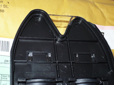

Вскрытие пакета показало, что опасения были не напрасны. Часть упаковки все таки была поломана на мелкие части.
Вот что было внутри:
Тут, в верхней правой части видно, что упаковка поломана. Но лампы были целы, даже не смотря на то, что крепление одной лампы было разломано и сама лампа болталась внутри коробки достаточно сильно.

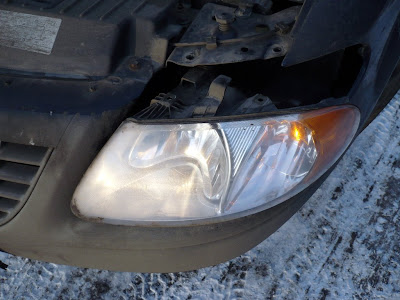

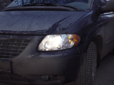

Итак, вот что мы имели ДО:
Вот середина ПРОЦЕССА:

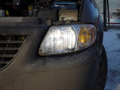

Вот РЕЗУЛЬТАТ:
Вот так выглядит работающий DRL:

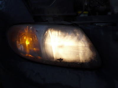

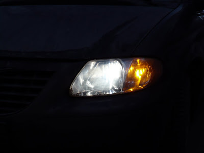

Вот снимочек в сумерках (ближний свет):
О результатах:
1. Не смотря на то, что написано 8500К и лампы с синей колбой - свет (как видите) все равно БЕЛЫЙ. Не голубой, не синий, а именно ХОЛОДНЫЙ БЕЛЫЙ.
2. Еще до конца не понял - как оно светит. В городе особо не видать. Во дворе, вроде как светит лучше. Завтра выезжаю в ночь в Кострому - на трассе и проверю окончательно.
3. Первое впечатление - всетаки стало светлее. НО! Едущая рядом отечественная пятерка с обычными лампами (желтого цвета) имеет гораздо более светлое (по интенсивности освещения) пятно ближнего света. То есть его желтый свет с легкостью перебивает по яркости мой белый.
4. Полной темноты так сегодня и не дождался. Так что все испытания проводились в сумерках. По приезде из Костромы готов буду поделиться более конкретными данными.
5. Пятно света все таки поменялось. Если с родными лампами было что то наподобии европейской "галочки" с неявно выраженной полоской, то сейчас непонятно что. Какие то странные пятна. При случае сфоткаю, выложу тут же.

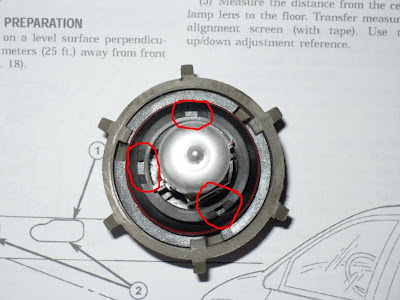

Насчет перевернуть лампу - цоколь 9007 этого не позволит сделать - достаточно лишь просто посмотреть на лампу и понять для чего нужны ТРИ паза на пластиковом цоколе.

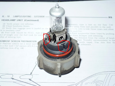

Все правильно написано, лампы позволяют установку с поворотом на 180 градусов. Проходили и не раз. Очень влияет на световое пятно и дальность освещения (особенно на Bi-Xenone) из-за его механической особенности перехода на ближний-дальний.

Отвечу за себя - DRL был включен на МОЕЙ машине СКАНЕРОМ У ДИЛЕРА. По моей просьбе. В моем присутствии. Заняло около 5 нажатий на клавиши компьютера.
Насчет лампы и поворота - счас сфоткаю и выложу. Минут через 5-10.
АПДАТЕ!!!!!!!!
Вот обычная галогеновая лампа 9007
Красным выделены направляющие пазы, по которым сама лампа встает в фару.
Вот вид сверху. ПАЗОВ - ТРИ. И расположены они никак не на равном расстоянии друг от друга. Что подразумевает невозможность переворота лампы ни под каким другим углом, кроме заданного.

Ну опять за свое, зачем мне фото галогена, говорим то мы про ксенон, а именно он и встает так как мы этого хотим.
Именно 9007, и именно би.

По просьбе Вадима2 дополню уже закрытую тему.
Вот что он пишет о невозможности переворота именно ксенона:
Цитата
Сергей, к сожалению, пока я бегал с фотоаппаратом в гараж, тему закрыли. Но может быть, все таки, стоит показать невозможность установки "перевернутой" лампы (именно ксеноновой) в фару без механического вмешательства (а точнее - удаления всех направляющих на блоке фары). Но в таком случае ни о каком "правильном" свете говорить нен приходится.
Это только для того, чтобы не вводить в заблуждение остальных людей, прочитавших топик.
И вот его фотографии, которые он прислал.
Считаю тему теперь окончательно закрытой.
