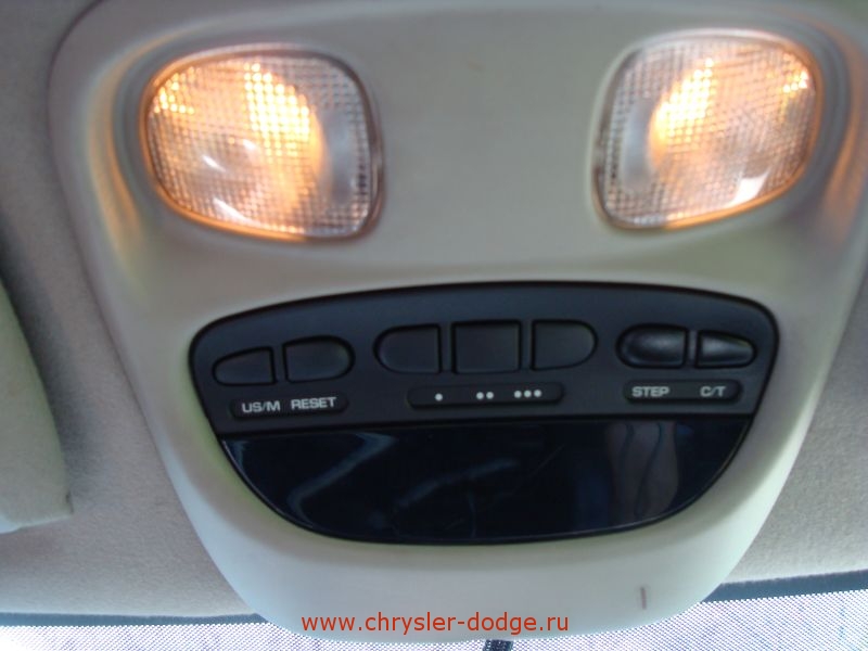

Overhead console он же трип-компьютер этого формата ставился на Интрепид, Конкорд, ЛХС, 300М.
Как правило устанавливались обычные компьютеры, без расширенных функций (OTIS), они имеют такой вид:
в комплектациях Интрепида SE его не ставили вообще.
В более продвинутых комплектациях ставился компьютер с расширенными сервисными функциями. По умолчанию он шел на 300M Special, Concorde Limited, в других как доп оборудование. (кстатии в максимальной комлектации Интрепида ES, он не предусмотрен)

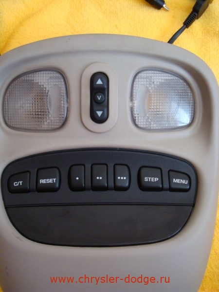

EVIC выглядит так:
Основное визуальное отличие, EVIC имеет кнопку MENU, нажатие которой открывает режим программирования.
Если у вас уже установлен обычный компьютер, то замена на evic займет не более пары минут, откручиваете саморез и снимаете его с защелок, отсоединяете 2 провода и в обратном порядке подключаете новый.

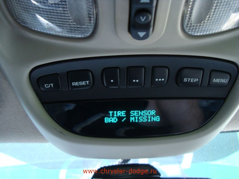

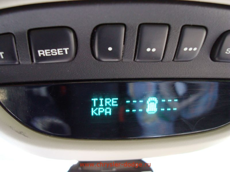

1. Датчики давления шин:
Тут он показывает ошибку, т.к. у меня они не установлены:

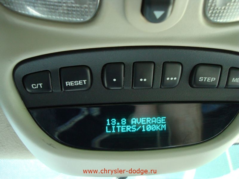

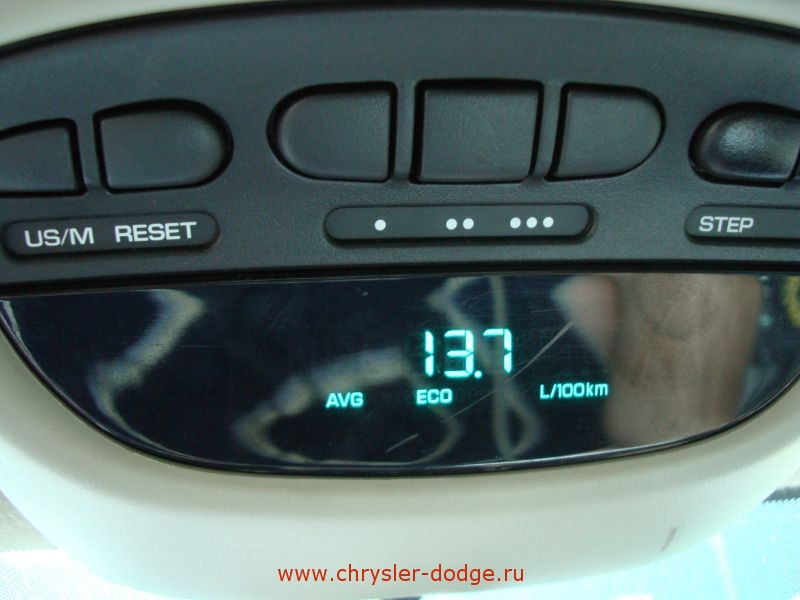

2. Средний расход топлива:

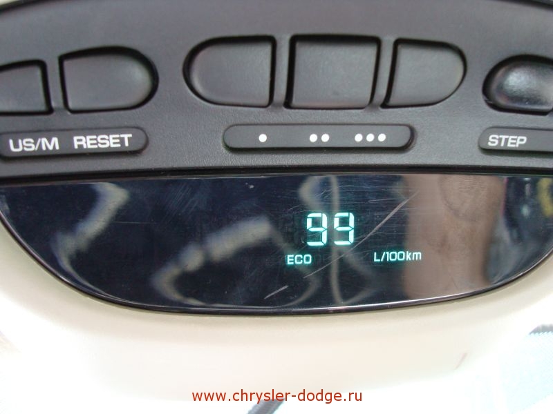

EVIC:
OTIS:

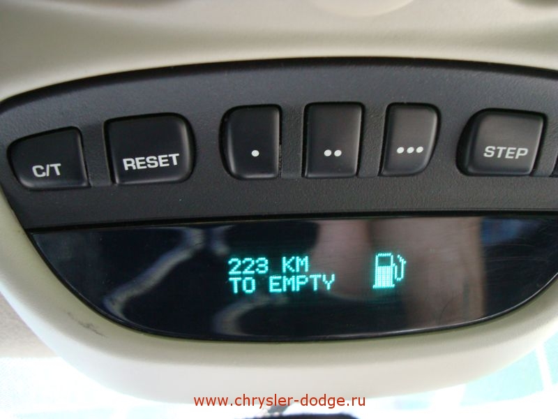

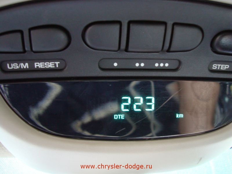

3. Остаток пробега до пустого бака:
EVIC;
OTIS:
ТАКЖЕ OTIS ПОКАЗЫВАЕТ МГНОВЕННЫЙ РАСХОД ТОПЛИВА, В некоторых EVICах (как на этой фото) ЭТОЙ ФУНКЦИИ НЕТ.

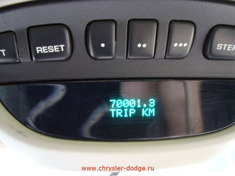

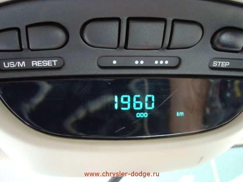

4. Последний пробег до сброса кнопкой reset:
EVIC:
OTIS:

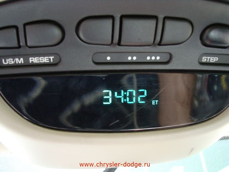

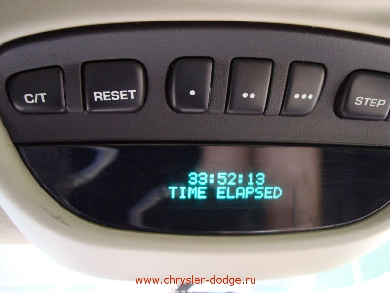

5. Время в пути (сброс кнопкой reset)
EVIC:
OTIS:

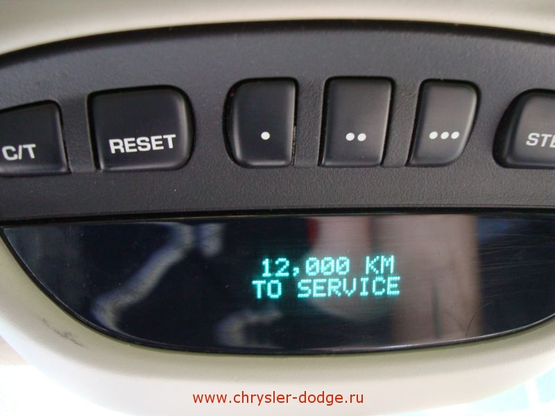

6. Пробег до сервисного обслуживания. (удобно замерять замену масла)

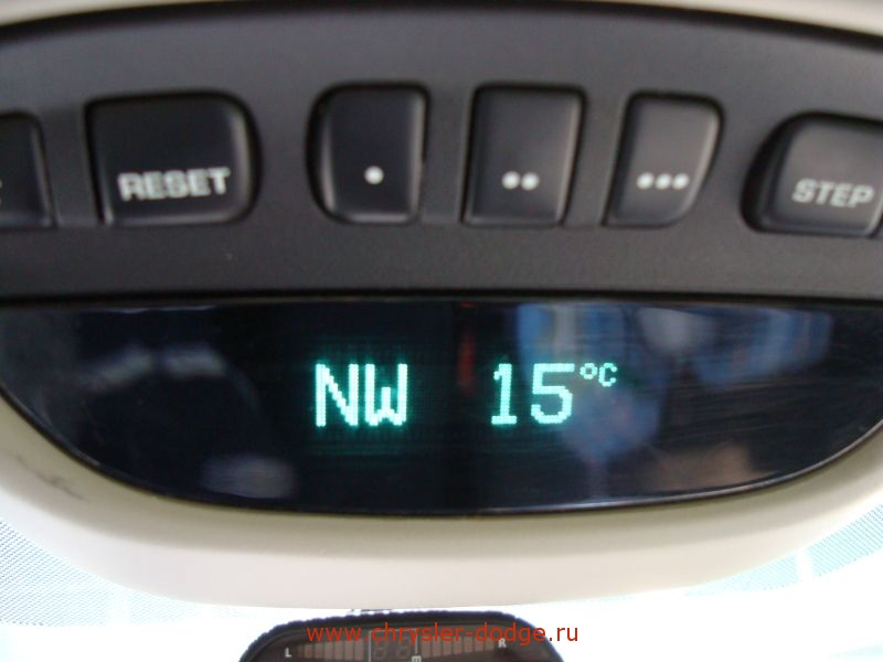

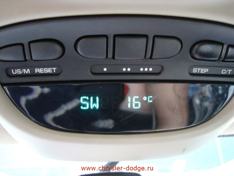

7. Температура за бортом+компас
EVIC:
OTIS:

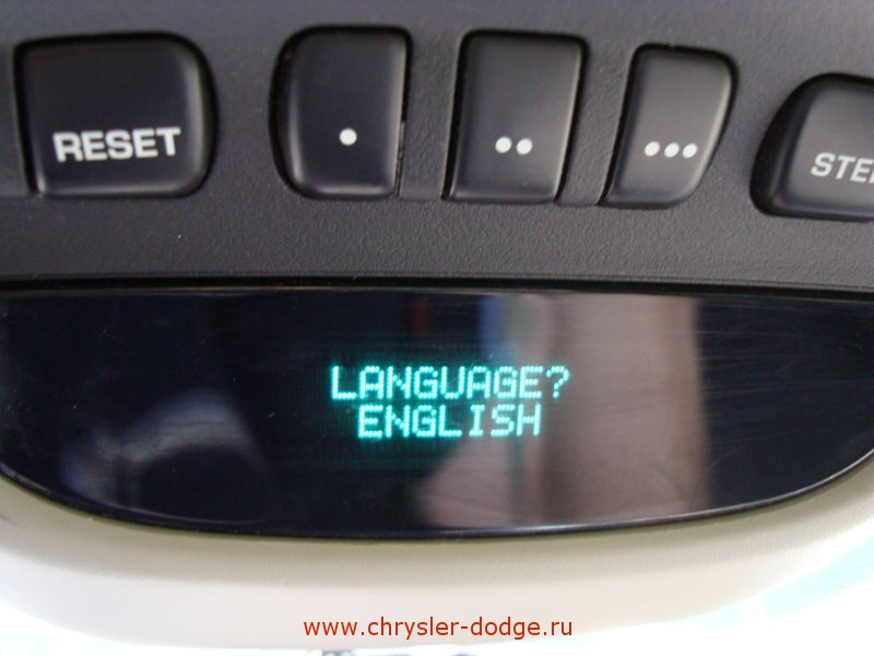

8. Выбор языка (русского нет :) )

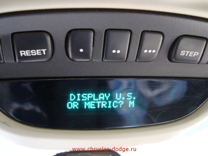

9. Отображение информации (мили,галлоны, фаренгейты или метрическая система)

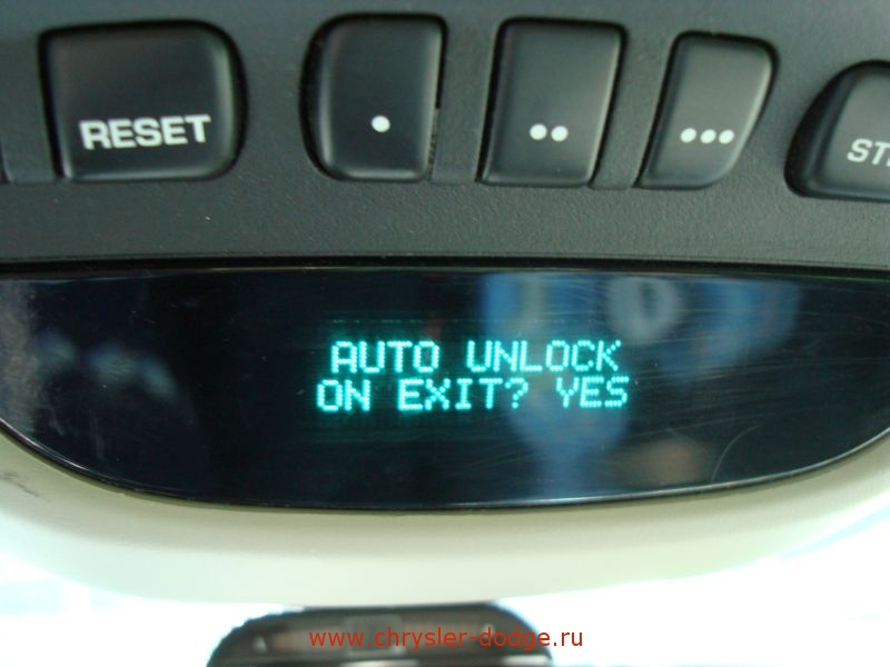

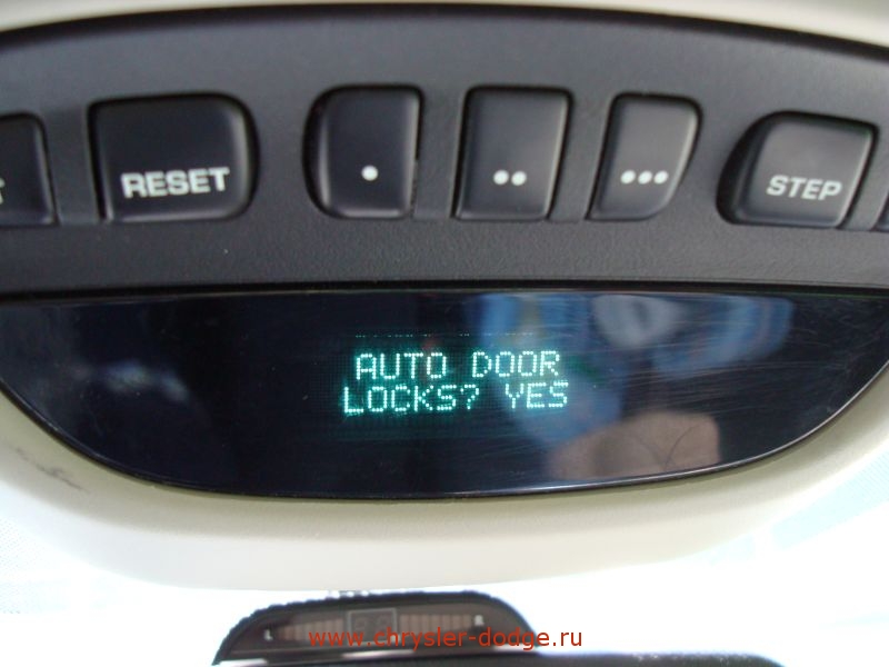

10. Автоматическое закрывание дверей

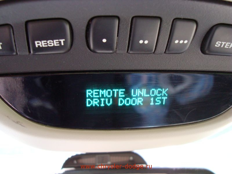

11. Программирование открывания с брелка (одна дверь или все)
12. Автооткрытие дверей при выходе

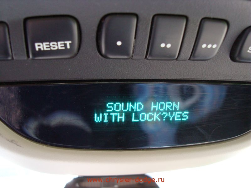

13. Звуковой сигнал при постановке на охрану

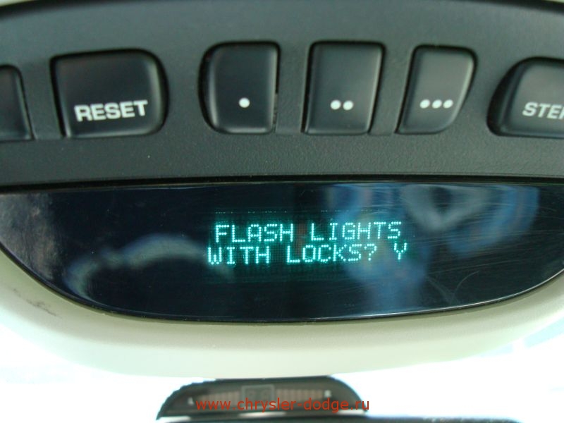

14. Мигание фарами при постановке на охрану

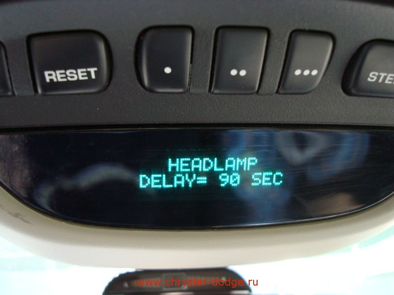

15. Подсветка фарами после выключения зажигания. (задержка в секундах или откл.)

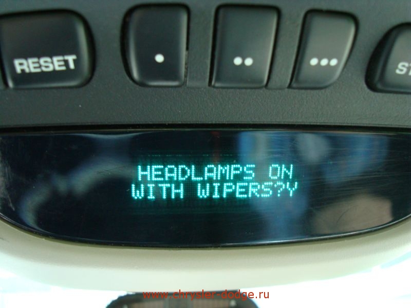

16. Эта функция работает только для машин с установленными датчиками света в положении переключателя "автосвет" . Если она активирована, на улице день, но пошел дождь и вы включили щетки хотя бы на самый медленный режим, спустя 10 сек у вас загорится ближний свет с габаритами. Когда вы выключите щетки, свет выключится тоже. (если, конечно, на улице не темно)
Позволяет лучше обозначать машину в условиях плохой видимости (дождь), если водитель по каким либо причинам забыл это сделать.

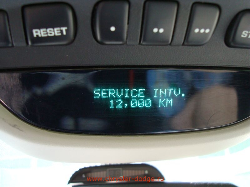

17. Интервал для сервисного обслуживания

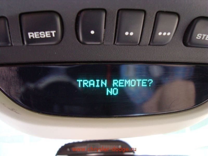

18. Программирование доп. брелков

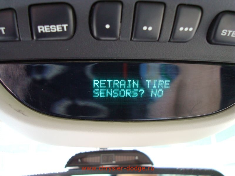

19. Программирование датчиков давления в колесах

5) Немножко про датчики в колесах. Собственно, пару раз прокатившись на ободе, (а резина нынче очень недешева) , я потерял всякое терпение и решил поставить себе EVIC, чтобы раз и навсегда забыть про эту проблему. Есть 2 типа компов - с 4 мя датчиками и с 5-ю, где еще один для запаски. Мне достался тот, который с пятью. Купив эти самые датчики, я теперь понемногу их монтирую, и сейчас у меня на экране такая картинка:
Заднее левое колесо уже с датчиком . Остальные датчики хоть и "натренированы", пока валяются в багажнике. Так вот, когда EVIC определяет на них нулевое давление (как и в случае с начавшим спускаться колесом) он тут же издает сигнал и сует ету картинку под нос практически постоянно, невзирая на то, в какое положение поставлена клавиша СТЕП. Однажды я оставил датчики на даче, так потеряв с ними связь, EVIC грустно пропищал , что PRESSURE SENSOR IS BAD, и далее донимать меня этой картинкой перестал. Когда я вернулся на дачу, EVIC радостно обнаружил свои датчики и снова стал писать мне про LOW PRESSURE, весело попискивая :-)))) На фото он еще пока не обнаружил их все :-)
Ну и само собой, перед каждой поездкой он сообщает мне, что SPARE LOW PRESSURE (накачайка, брат, запаску) , после чего об этом уже не напоминает :-))))

От себя тоже скажу (у меня был штатный OTIS, заменен на EVIC+PSI).
Функция мгновенного расхода зависит от года выпуска компа. Ее вырезали после 2002 г. Год можно определить по последним буквам OEM-номера. Кроме того, функции EVIC, видимо, менялись от года к году или от варианта исполнения. Например, на посиделках у Дяди СЭМа, когда устанавливали у age73 EVIC, я там увидел функцию разрешения/запрета звукового сигнала низкого уровня топлива. У меня такой нет (правда у age73 и EVIC без PSI).
У EVIC+PSI есть недокументированный тестовый режим для датчиков давления. Если встать на "пустой" экран и нажать на 5 сек RESET, то включится монитор счетчиков каждого датчика давления (т.е. будет отображаться счетчик количества считываний сигналов с датчиков). У меня самих датчиков до сих пор нет, так что там только нули :)
