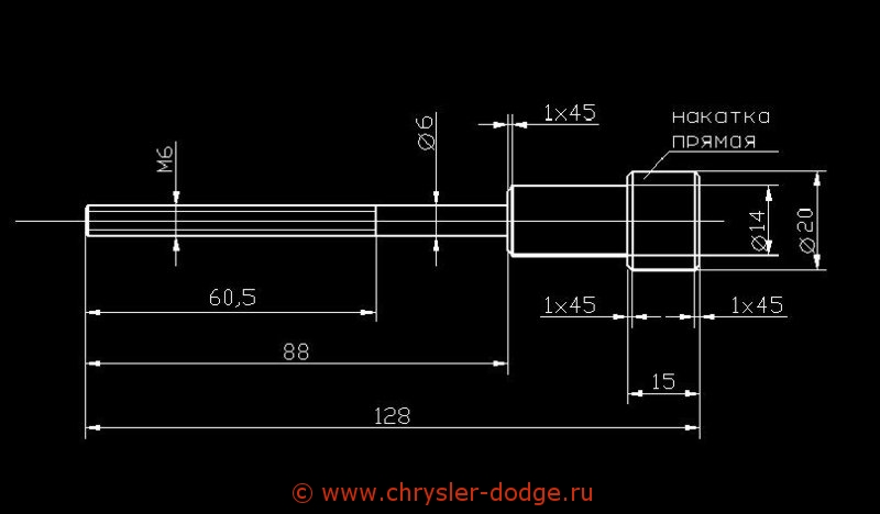

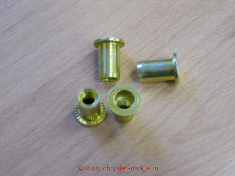

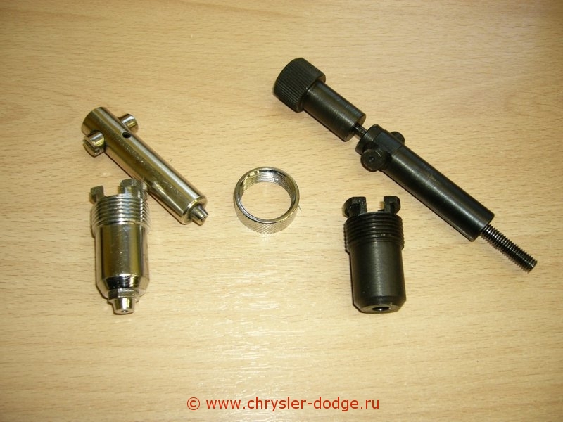

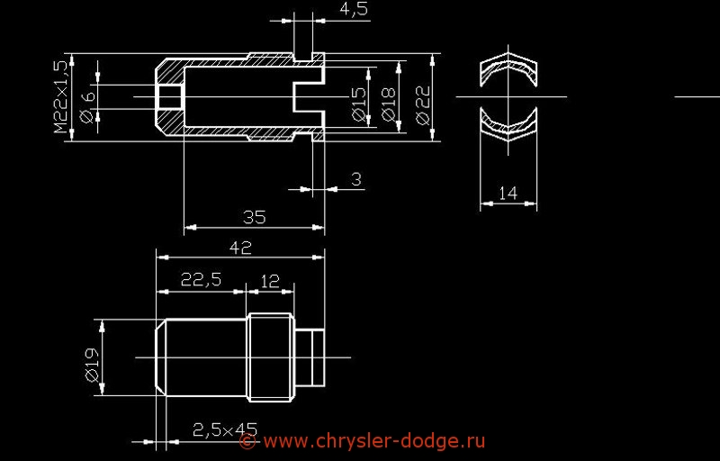

Еще один вопрос, не дававший мне покоя - способ крепления. Дело в том, что изучение различных каталогов и документаций выявило существование как минимум трх различных парт-номеров на крепежные элементы. Вопрос глубокоуважаемому собранию так-же остался без единого мнения. В конечном итоге, сделав волевым усилием практически интуитивный выбор, я заказал в Экзисте 10 гаек-заклепок с номером 6504990AA, по цене 70 руб за шт. Но как-то так случилось, что гаечки оказались им не по зубам и через два месяца ожиданий заказ был снят... sorry.gif
В итоге, так и не дождавшись заказанных в Экзисте ОРИГИНАЛЬНЫХ гаек, я был вынужден перейти на использование доступных средств. В крепежном магазине приобрел гайки заклепки схожей конструкции и подходящего размера М6 по 8 руб за штучку:
В свое время у меня уже был опыт работы с таким типом крепежа, при установке ручки на стойку:
Для установки двух гаек, такой способ монтажа, был еще как-то терпим, но поставить таким образом 10 гаек, да еще не крыше было как-то напряжно. Немного поразмыслив я разработал небольшое приспособление, за основу которого взял клепальник (150-170 руб. в любом строительном магазине). Нужно было только немного пересмотреть конструкцию вытягивающего механизма. Ну я и того - пересмотрел...

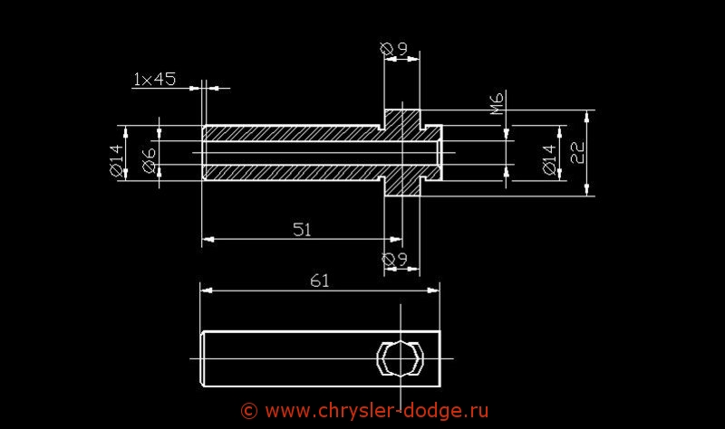

Вот чертежи заказанных мной деталей:

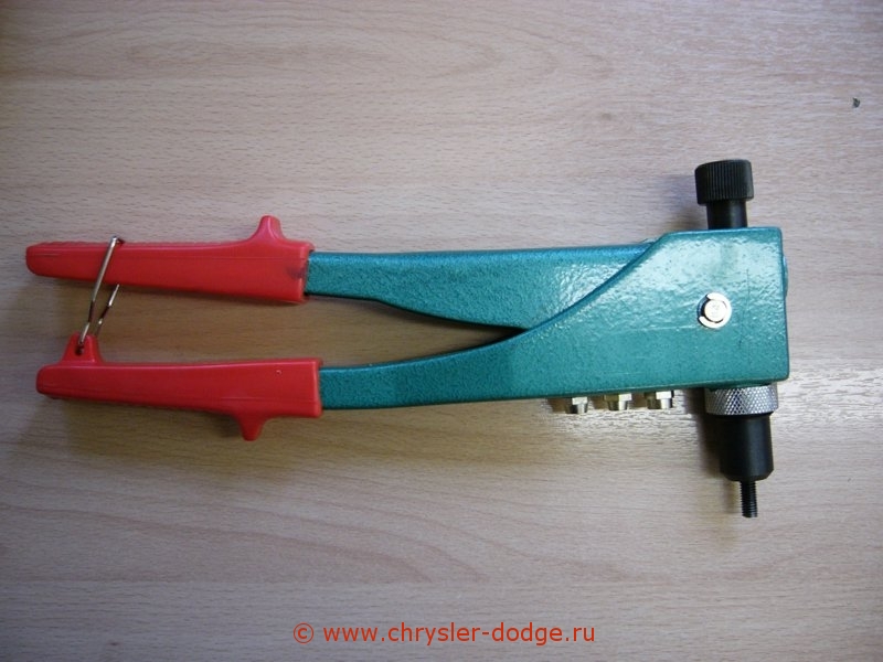

А вот эти детали в "готовом" виде (справа):

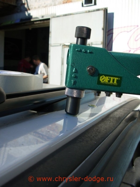

ну и собственно модифицированный инструмент в сборе:

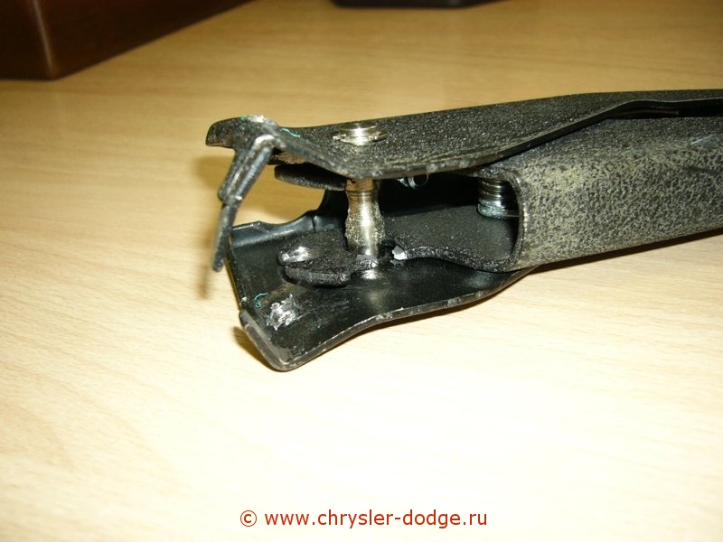

Признаюсь честно - не люблю я дешевый инструмен... Так и ждешь от него какойнибуть подлянки. Вот и в этот раз ожидания оправдались в самый неудобный момент - лопнуло сварное соединение корпуса, а за тем и сам рычаг в шарнире, заклинив всю конструкцию:
Пришлось срочно бежать в ближайший строительный магазин за новым клепальником. Только на этот раз взял подороже, с литым корпусом rolleyes.gif .

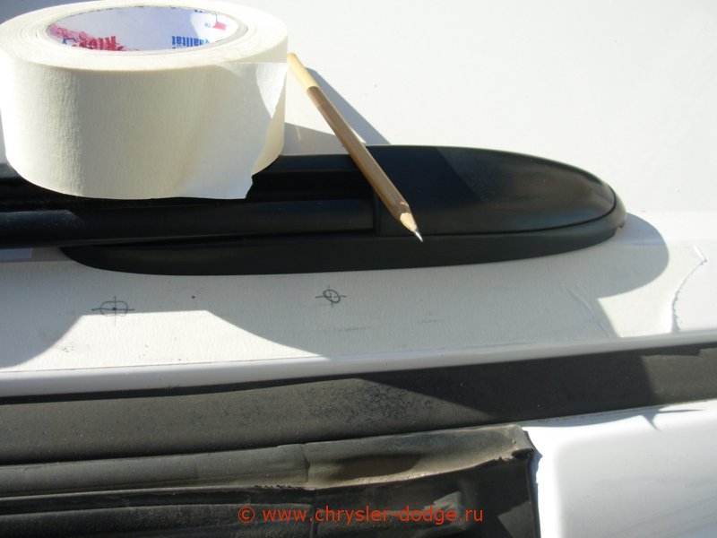

Но вернемся к самомоу процессу монтажа.

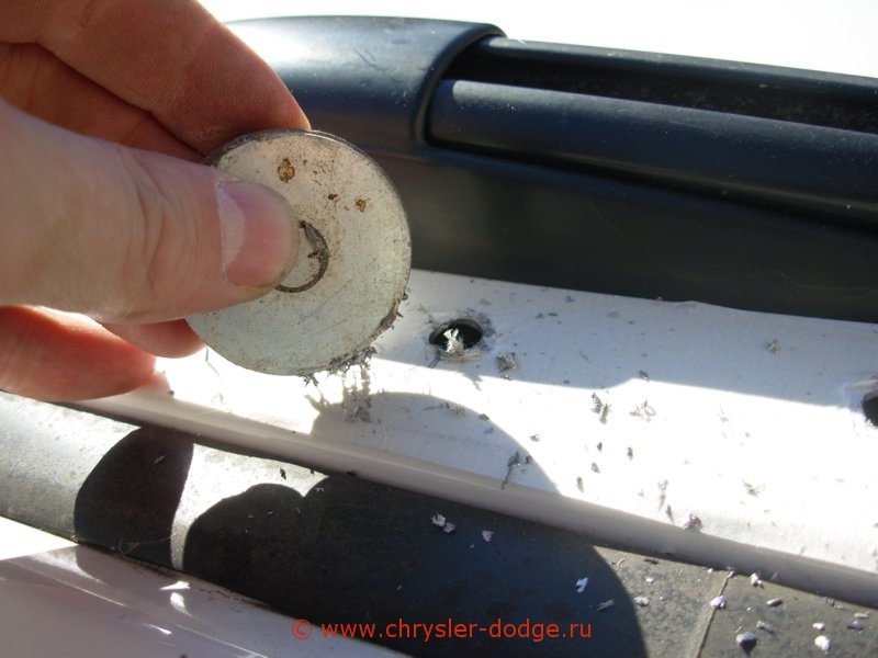

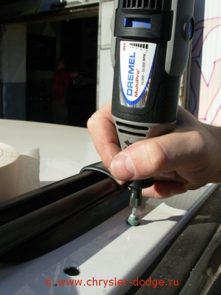

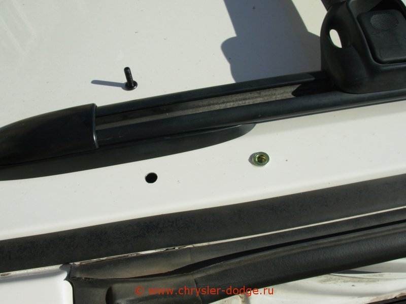

Для начала, на полу, полностью собираем релинги с поперечинами и накладками. Поперечины выводим максимально к краям - вперед и назад - это чтобы добиться максимальной параллельности при разметке. Разметку удобно делать карадашиком на полосках стоительного "малярного" скотча - и видно хорошо и сверло не гуляет при наметке:

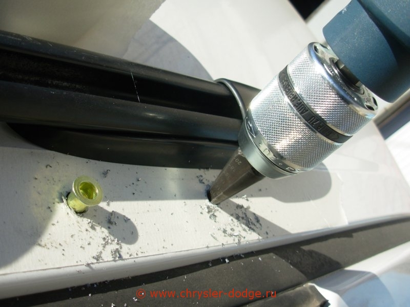

Сверлить лучше поэтапно, начиная с тонкого сверла и на небольших оборотах. Очень не помешает на сверло одеть трубочку-ограничитель.
А доводить до необходимого размера удобно "ёлочкой"
Опилки можно удалить магнитом от динамика:

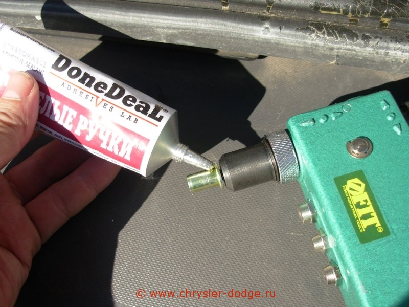

Вернусь немного к теме герметизации отверстий. Попался мне тут на глаза клей-герметик - практически именной blush.gif !
Фишка в том, что у него, ну просто бешенная эластичность - до 600% растяжения!
Короче вот им-то я и обработал перед установкой каждую гайку:

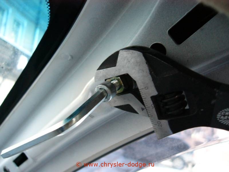

Ну а далее, акуратненько, не прикладывая излишних усилий, постепенно вкручивая резьбовой шток приспособления в гайку, по мере просадки, обсаживаем все 10 гаек.
Винты, от протеканий, посадил на тот-же клей-герметик. Оченно надеюсь, что смогу открутить их в случае чего... crazy.gif
В целом, если не считать времени на глубокую психологическую подготовку перед сверлением первой дырки в живом автомобиле и беготню за новым клепальником, на всё-про-всё ушел от силы час...

Раз уж речь зашла о клепателе переделаном ,не подскажите можно ли поставить релинги на крышу с помощью обычных заклепок диаметром 6мм и что в таком способе может быть плохо?
