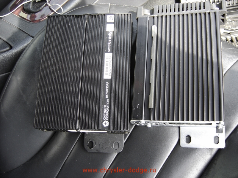

На LH платформе устанавливались несколько типов усилителей. Усилители Инфинити, как правило, шли на 300М, они идут в багажнике и мы не будем их касаться в данном случае. Поговорим о Конкордах и ЛХС. ЛХСу в этом плане повезло больше, т.к. там шла максимальная комплектация и усилитель инфинити на 9 динамиков шел под торпедой. На Конкордах LXi шла не инфинити, а "премиум акустик" (6 динамиков). На LX вообще усилка нет и данамиков 4 штука.
У меня как раз LXi с премиумом, премиум отличается абсолютно отвратным звуком, там нет не низких ни высоких. Замена головы на RAZ немного улучшила ситуацию, но не принципиально.
К сожалению "живых" инфинити динамиков (особенно передних, у которых летят дифузоры) я не нашел, поэтому на данный момент обошелся заменой усилка. По разъемам они полностью совместимы, в отличии от начинки.
Меняется достаточно легко.

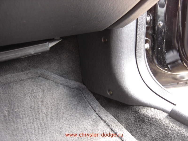

Снимаем пластик под бардачком:
Засовываем туда вашу непутевую голову и видим на стойке висит усилок. Снимаете провода, откручиваете один гайк и вынимаете усилок вниз.

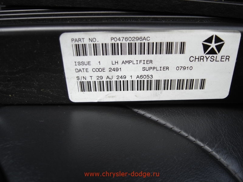

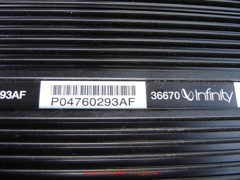

На всякий случай, даю номера:
обычный:
инфинити:
Стало однозначна лучше, средние плоские пропали, появились низкие и высокие, конечно до динамиков инфинити им далеко, но хотя бы не так плохо как раньше. :)

На моем, первой генерации стоял девятиканальный. Сейчас ТАЗ ездит с 9 канальной Инфинити, не пропадать же усилку с колонками.
Цитата
Вопрос всегда в том, есть ли смысл вкладывать существенные средства в звук (одно из самых бесполезных вложений в машину с точки зрения ее последующей продажи) или можно куда как более бюджетно получить очень неплохой результат.
Я даж не знаю что ответить....вот ты озадачил.
С позиции денег смысла нет никакущего вкидывать полторы сотни рублей в стерео. Но с позиции увлечений(!), дальней дороги и стояний в пробках - окупается тысячекратно, тем более если Музыку любишь.
При продаже лучше отдать стерео бонусом следующему владельцу, этж игрушка в каком то роде.
Бюджетно не получится особо улучшить, лучше оставить в этом случае штатную без изменений.
Обычно улучшение затягивает, так что грамотно шумуй авто и результатом будешь поражен.
Крайслер LHS 3.5 1995г.в.

Подскажите а то я совсем заплутал: так Инфинити 36670 ( у меня такой в багажнике стоит) является усилителем или кросовером ? И второй вопрос : Повлияет ли как подключение динамиков 4 оМ в передние двери- вроде как бы должны быть 2 оМ ( сзади стоят родные инфинтити и под панелью возле лобовухи тоже родные) А то как бы живых инфинтити проблемно найти.

а что скажите по поводу 56038407AG усилителя? как я понимаю он будет только работать с динамиками инфинити 04760852AC? или я не прав?
